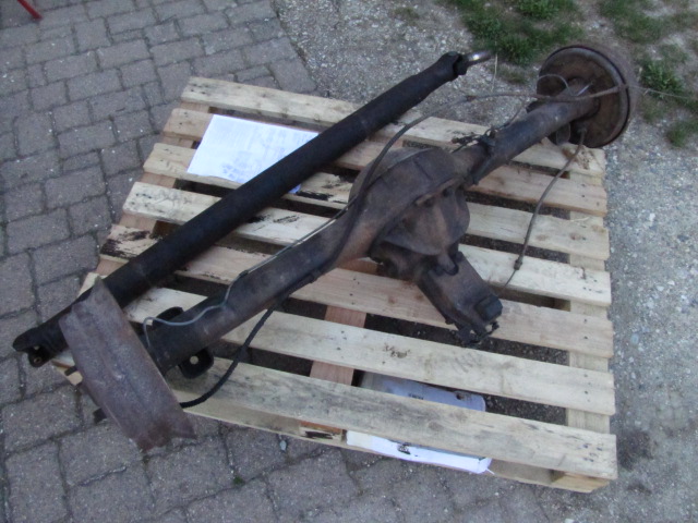

Arrivé cette semaine chez houam avec son arbre, provenance, dart 71 et sera gréffé sur ma 68 dans laquelle je mettrait un BB
plus tard :evil:

:woohoo: belle trouvaille ICK...!!!quelle rapport de pont???

d'origine Abody et tout et tout ?
Quant on voit comment Kj en à chier pour déjà en trouver à vendre ........... Euhm combien cela vous en a couté ?

Oui tu as bien de la chance d en avoir trouvé un!!
putain qu est ce que j en ai chier... Et au final j en ai pas trouvé, mais je suis bien content de ce que j ai actuellement.
Penses à bien controler ton differentiel suregrip voir si il nécessite pas refection, et changer les roulements d arbres...
Tu as quel rapport de pont?

Bon, alors dans l'ordre,
Le rapport, je pense que s'est 3,23, mais là rien de sur car je ne sait pas comment se fait le calcule:blush:
Pour Tof, oui, d'origine A body, pour le prix, 1 billet de 500 sans le transport......
Pour makss, le transport a ue quelques déboires quand mème mais a fini par arrivé....
Si quelqu'un sait comment trouvé le rapport, je suis preneur;)

ICK écrit:
Pis c'est vrai qu'on l'a jamais dit, en plus...
Alors tu prends un repère sur le yoke , tu tournes une roue et tu comptes le nombre de tours que fait le yoke...Si pour un tour de roue, le yoke fait 2 tours 3/4, mauvaise pioche...
S'il fait 3 tour et un poil moins d'un demi, bonne pioche...
S'il fait 3 tours et plus d'un demi, trés bonne pioche...
S'il fait 4 tours et un chouïa, trés trés bonne pioche, mais tu vas pleurer avec tes roues d'vélo et tes pneus en bois...;)
