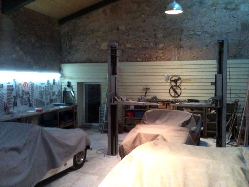

un rêve de gosse...
Ça y est... enfin j'ai un pont...
Il est monté, les moteurs testés,
reste plus qu'a les connecter et les calibrer...

Bonsoir ,
Donne moi absolument l'épaisseur des fondations au niveau des pieds .........

Tof écrit:
Bonsoir ,
C'est un pont allemand, ils recommandent 20/25cm de béton et ce sur une dalle d'envions 3m40 x 1m90
Le tout avec une armature en acier (armature ceinturé)
J'ai donc défoncer ma dalle de 8/10cm, et j'ai recouler une dalle "faite pour"
cooper84 écrit:
balaise... combien de temps pour le faire environ? :cowboy:
On a mis moins d'une heure pour déplacer et ancrer les pieds (on était 7!)
on les a transporter sur une bonne cinquantaine de mètres.
C'est un pont de récup, un pont de 98 qui était dans une concession Mercédès qui a été démolie.
(il ne m'a rien couté)

xk150 a gauche?? tr2-3 entre les bras du pont ???:huh:
 Sujet du message: Re:J'ai fais le pont...
MessagePosté: Mar Jan 25, 2011 10:41 am
LE BIGOUDEN écrit:
Presque... XK150 au premier plan a droite
Et a gauche et au fond, deux TR3A
(La Barracuda est "hors plan") ;)
