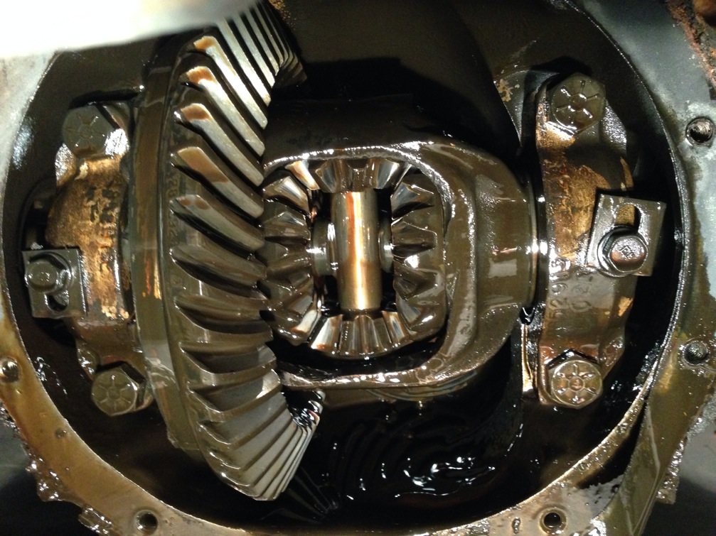

Du coup aujourd'hui je suis aller acheter de quoi tout vidanger le pont,la boîte,et le moteur y me manque juste le filtre de boite. La j ai fait le pont on aurai plus dit de la vase que de l huile qui en est sortie. Dommage je crois que c pas un autobloquant:unsure:

Je crois que c un 8 1/4

! Image

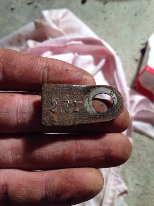

C quoi ce numéro sur cette plaque j ai vu que c était le ratio du pont mais je comprend pas très bien ce que ça vaut. Image

Kaiser666 écrit:
Si effectivement ton rapport de pont est de 2.71 à 1, ça veut dire que l'arbre de transmission fait 2,71 tours pour que les roues fassent 1 tour.
Plus le chiffre est petit, plus ça tire long, et là en l'occurrence ça tire très long.
Chez MoPar on va dire pour faire court qu'un pont long est un 2.76, un mont moyen 3.23, et un pont court 4.10.
Peux-tu nous montrer une photo de ton pont avec le couvercle? Y'a qu'à le comparer avec ça:

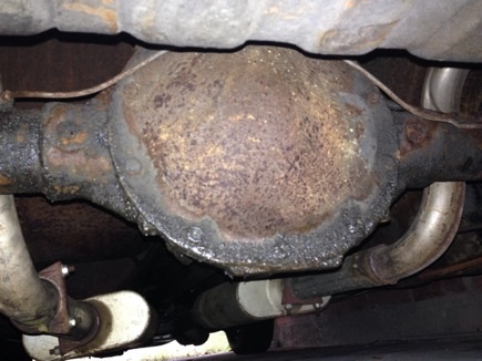

Je l avais prise avant de démonter alors il est un peut degeu.

Toujours ce problème de taille d image quelle galère ce truc. Image

Effectivement, quasiment rond avec des vis, c'est un 8 1/4:) .
Une bonne vidange lui fera pas de mal:) !
