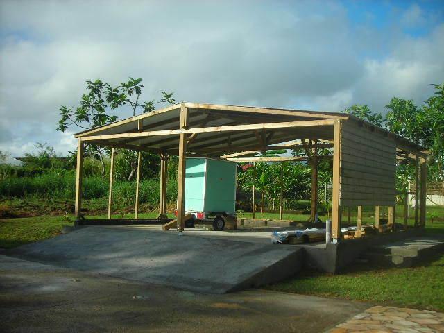

encore un peu plus .:) Image

ça prend forme !!
Je vais peu etre dire un truc que tu a prévu de faire , mais tu vas faire des contre-ventement inter-poteaux ?
J'ai bien vue les liens de faitage et les toutes petite contre fiche au niveau des sablières , mais je pense que c'est un peu juste :blush:
Ou alors tu fais des contre ventement qui suive le rampant .
Parce que mine de rien ça porte sacrement au vent une fois tout fermé :lol:
MessagePosté: Mer Oct 12, 2011 6:06 pm
Peter écrit:
ça prend forme !!

ah peter the carpenter a raison ça me semble un peu leger et puis faut faire du costaud
en cas de typhons:whistle: ouragans :whistle: cyclones :whistle: enfin faut que se soit bien amarré tout ça:lol: :lol: :pouet: :pouet: :pouet: :pouet: :pouet: ;) ;) et puis les gouttieres du zinc pas de PVC :P :P

en gros c'est des pièces de bois pour trianguler l'ossature ;)
si tu regarde bien il en a mis sur le bout de bois tous en haut (le faitage) et des tout petit sur le bout de bois qui est en bas du versant (les sablieres )
Le top dans se genre de cas c'est de faire des croix de St-andré avec assemblage a mis bois qui vas d'un pieds de poteau a la tete de poteau qui est en face :P
en gros tu triangule :lol:
