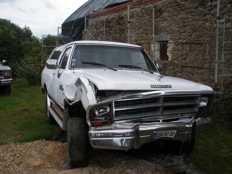

Allez zou c'est repartit .. j'ai recuperé le ramcharger aujourdhui et apres lui avoir remis 2 roues gonflées il est de retour....;) je vais pouvoir m'en occuper:whistle: Image

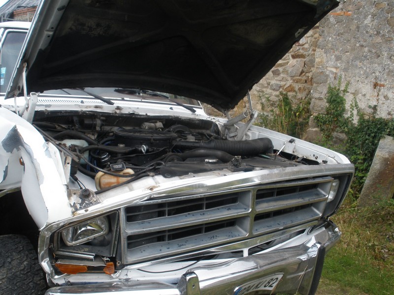

il a triste mine et a séveremnt morflé :S je vais quand meme regarder ce qu'il a;) Image
 Sujet du message: Re:c'est solide
MessagePosté: Jeu Juil 19, 2012 8:26 pm
Messages: 14065
:P ça y est le capot est enfin ouvert ....le ventilo touche le shroud et ne tourne pas!! diable le radiateur est de travers...les niveaux sont bons pas de fuites apparentes. pour le demarrage : c' est la biellette de boite qui ne va pas jusqu'au fond une fois deconnectée et mise en park ça demarre :P
you know what ? I am happy !!! le moteur tourne rond.. juste une petite fuite au collecteur d'échappement...
pas trop de soucis... :P Image

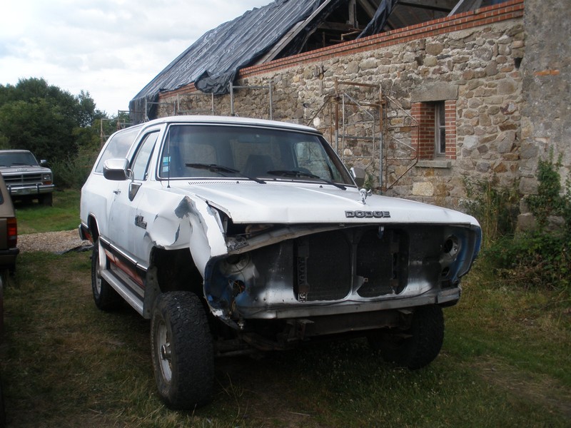

apres reajustage de la tringlerie de boite et essai le doge avance ,recule , freine
il ya quand meme une difference de niveau de 7cm dun coté a l' autre du chassis... il est definitevement plié:sick: c'est évident apres démontage du parechoc et de la calandre... :S :blink: du boulot en perspective... avant de le faire à nouveau rouler... :S Image

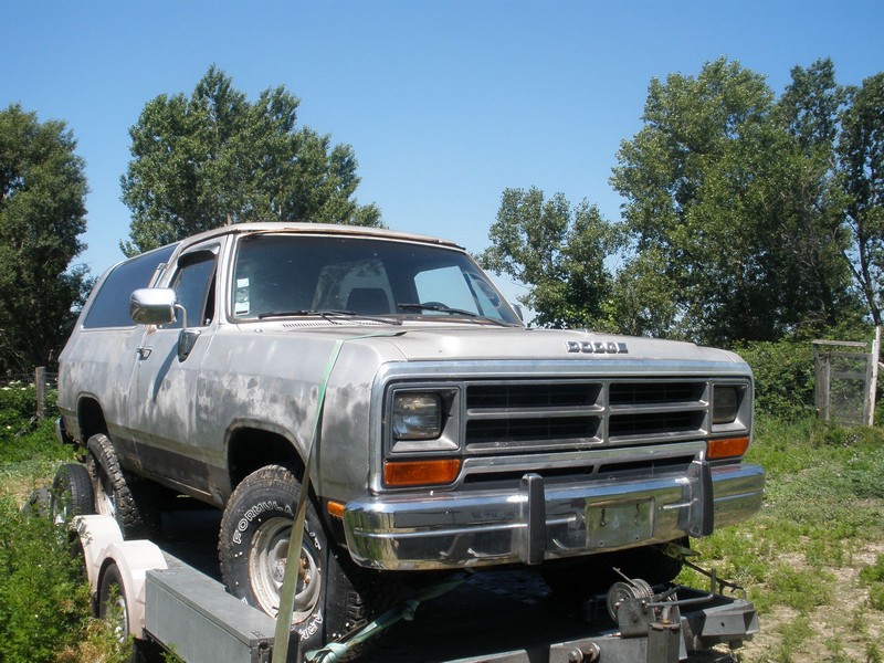

Ah au fait voici la voiture donneuse chargé sur le plateau ... mefiez vous des achats sur photo
souvent ça ne correspond pas à la réalité :massue: et quand on a taillé la route avec un fourgon ,plateau , peages , carburant..et que ça ne correspond pas du tout et que ça a servi de banque de pieces pas glop:sick: :angry: Mais j'ai besoin d'un chassis :blink: Image
