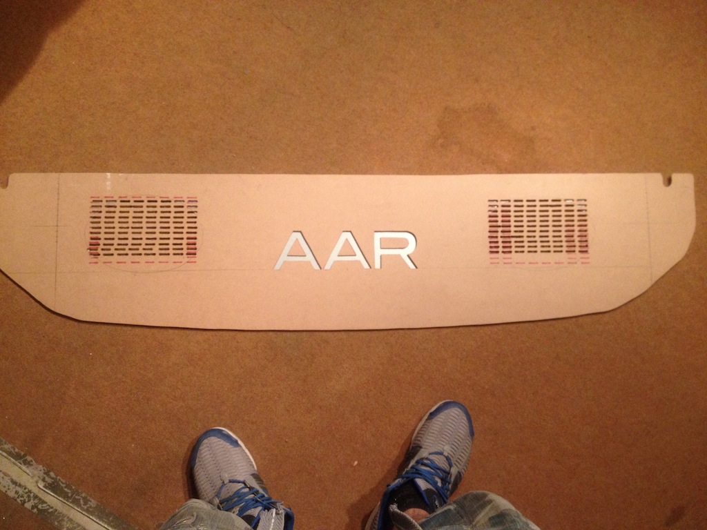

Bon c'était pas vraiment aujourd'hui mais voici quelques modifs faites dernièrement, j'ai donc refais la plage arrière à l'identique car la dernière que j'avais fait ne me plaisait pas avec les grosses grilles d'enceintes qui faisait un peu jacky à mon gôut, j'ai donc redécouper un isorel de 6 mm, fais les petits trous d'enceintes comme à l'origine à la défonçeuse et comme j'aime bien le côté un peu Jacky quand même j'ai intégré les lettres AAR, la plage noir mat en superposition à la plage grise donne un effet plutot sympa, j'attends vos retour. Image

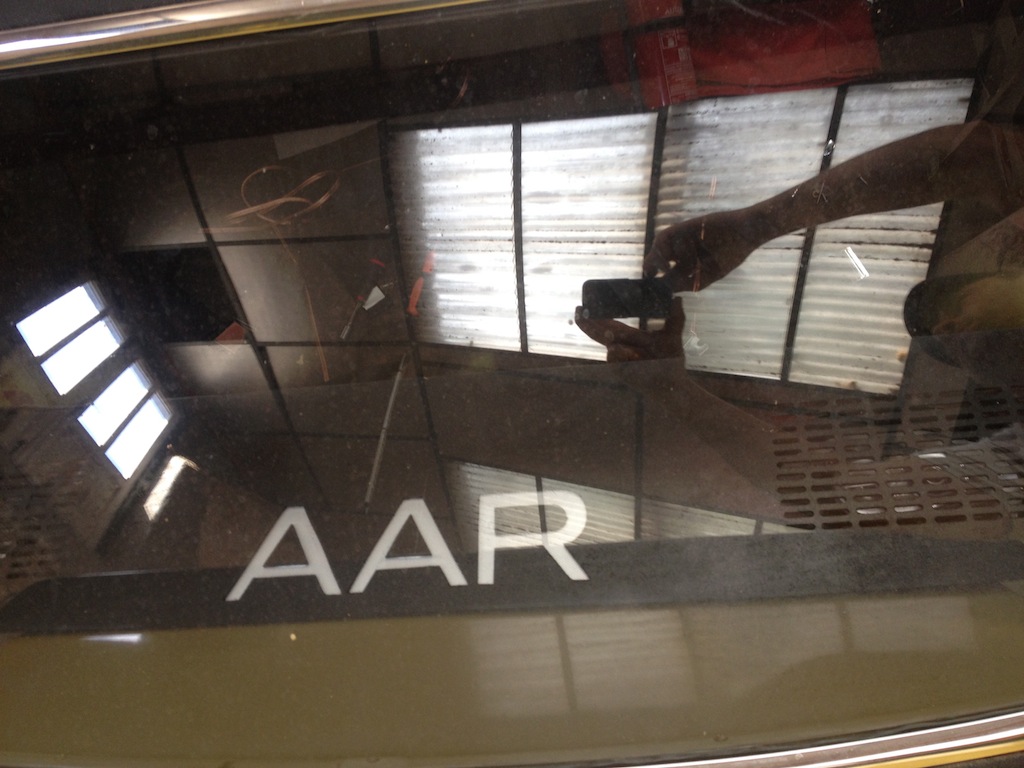

La plage en place, désolé photo mal prise... Image

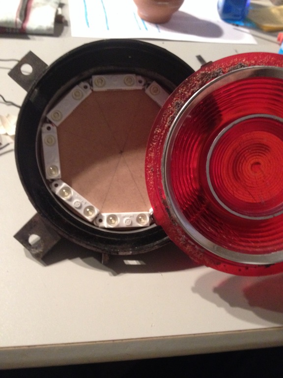

J'ai ensuite démonté mes feux arrière, et suivi les indications du topic "comment rénover les plastiques de feux", j'ai donc soigneusement néttoyer les plastiques, remplacer le compribande qui était complètement cuit et me suis fait plaisir en intégrant des LEDS, j'attends également vos retour, beauf ou pas beauf.... Image

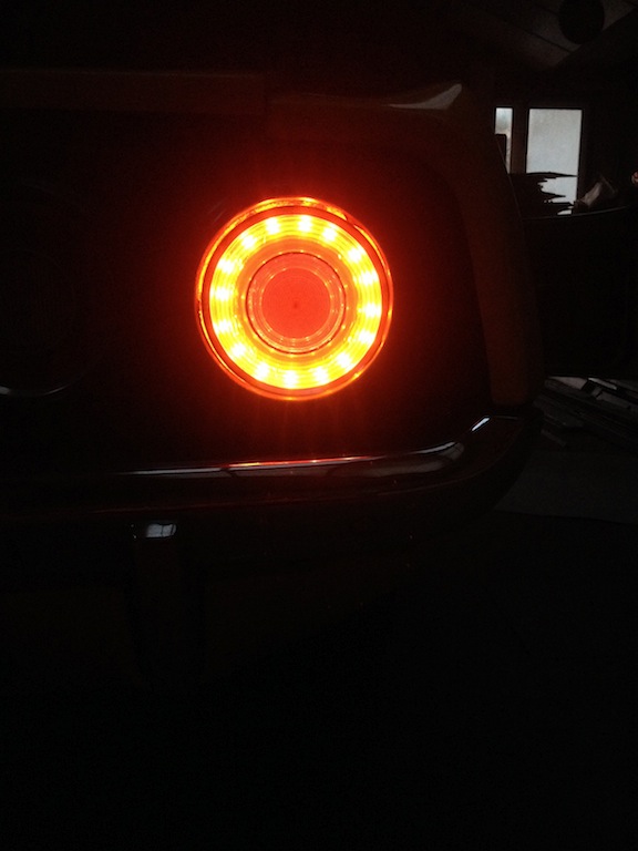

Le résultat ! Image

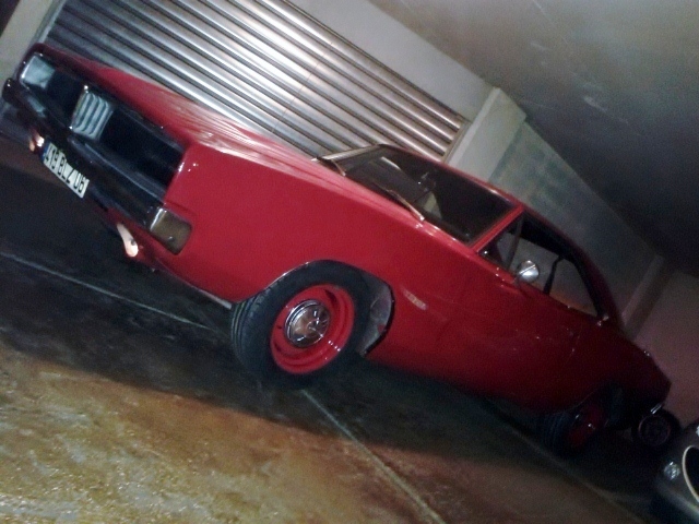

Oups, le résultat ! Image

bien le coup des leds fallait y penser;)
