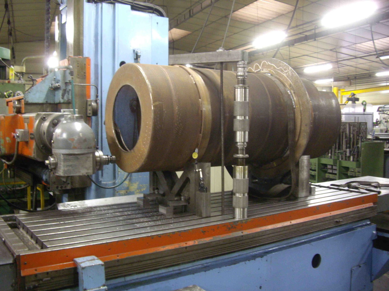

Je ne vous cache pas que les moteurs et autres pièces autos/moto/rally/dragster/tracteur pulling/bateau... ça doit être 10% de mon boulot le reste c'est pour l'industrie... ça va peut être moins vous intéresser. :dry:
Ha oui la specialité de la maison c'est "hors capacité" dans le jargon: piece qui est trop grosse pour la machine. :P Image

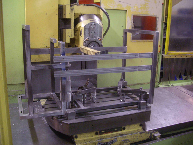

Chassis mécano-soudé, ça c'est la merde à faire: ça vibre de partout (utilisation de bois ou de plomb pour "absorber" les vibrations)
2 centièmes de parallélisme, des fois ils vont pas bien les dessinateurs. :whistle: Image

Forcément ça dépasse. Image

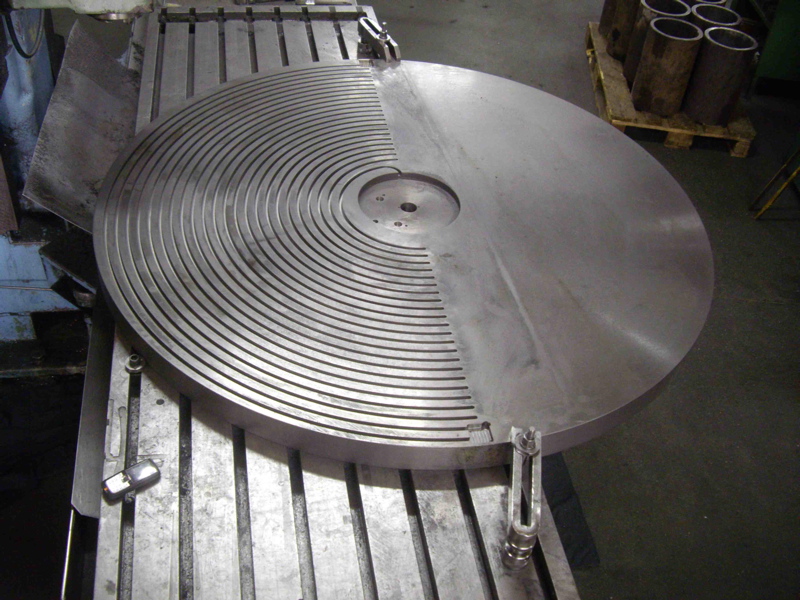

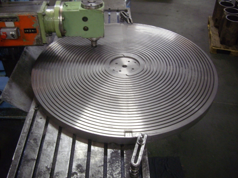

Tant pis, on fait en deux fois.
C'est un plateau de refroidissement pour de la rectif: on insert un tube en cuivre pour le passage de liquide de refroidissement puis coulage d'un revêtement abrasif..... bref. Image

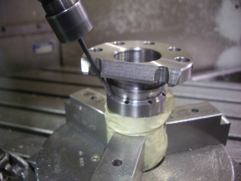

Des truc à la con.... Image
