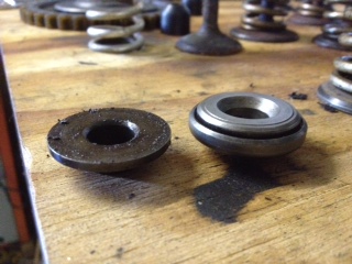

alors...... et ça? c'est typique au marine ou alors ........ Image
    quand ça fuit pu, ben y a plus d huile !!!!

le "valve spring retainer " de droite est monté uniquement sur les soupapes d'admission....
C'est des "roto cap", c'est monté en automobile aussi. ;)

c'est en 2 partie et si on essaye de tourner les 2 parties , et bien ça tourne que dans un sens , et dans l'autre ça bloque ...
c'est quoi l'utilité ? :huh:
J'avais ça sur un 360... visiblement ça sert à obliger la soupape d' échappement à tourner, (normalement une soupape tourne d'elle même) dans un but de dissipation de chaleur et d'auto nettoyage des portées soupapes/siège.
Tu peut supprimer sans problème sous réserve de bonne longueur de ressort.

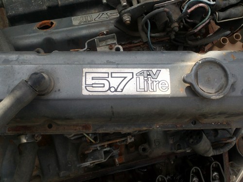

oui mais quand tu vois le moteur tu n'a aucun doute sur la présence de 4 soupapes par cylindre hors Hervé à dit que ça ressemble à un cache culbu classique.
De plus un moteur de bateau à besoin de couple à bas régime et un moteur multi soupape est pas réputé pour étre excellent dans cet exercice, que ce soit de la plaisance ou du off shore, quand il faut que ça watt c'est des big block chevy atmo ou compressés dans la plupart des cas.
Bien sur tout est possible, il y a eu des Lamborghini monté sur des off shore donc pourquoi pas un LT5.
J'ai hate de voir ce truc :)
effectivement, j'ai controlé: les ressorts ne sont pas de la meme longueur

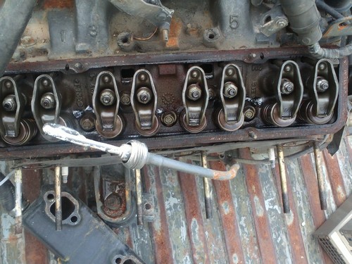

voila un petit demontage pour voir !! Image

et surprise !!:) Image

c'est un 8 soupapes !! chercher l'erreure :) ;)
 Sujet du message: Re:un truc qui choque !
MessagePosté: Dim Sep 30, 2012 6:03 pm
C'est pas cool ça :S c'est vrai qu'avec un cache culbu comme ça c'est difficile d'imaginer 16 soupape ( par cylindre ):S
MessagePosté: Dim Sep 30, 2012 6:04 pm
nico06 écrit:
16 :P
