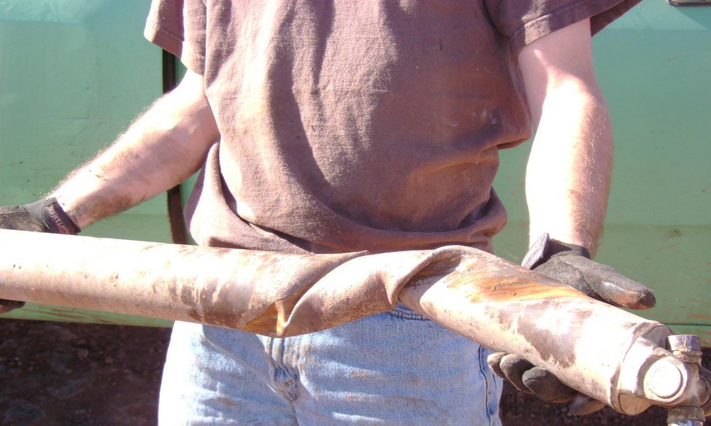

Un pote est passé me voir suite à un petit soucis lors dune sortie TT w200:woohoo: :P :whistle: J'avoue que la je suis resté perplexe:blink: :dry: Image

On dirait un tube en carton c ouf

il a du prendre un choc et s'etre ecraser un poil :-/ . du coup il a perdu sa rigidité

en effet! je pense qu'il a posé quelque part l'arbre et forcé par la suite ! j'ai vu sa sur un 8x4 posé dans la gadou l'arbre de transmission etait comme du papier il a chauffé....:(

d'apres ces dires il aurait bloqué les roues dans des rochers et a acceleré comme un malade pour decoincerl les roues ar:unsure: :huh: :dry:
