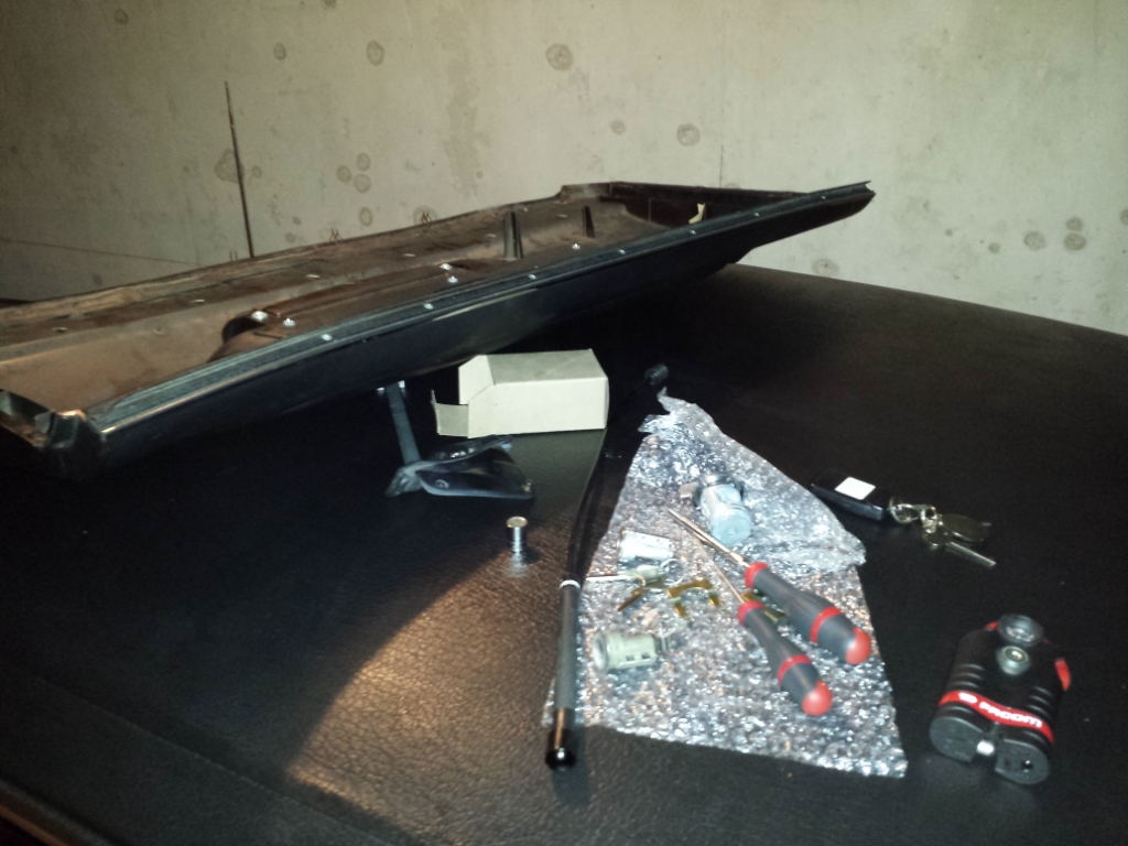

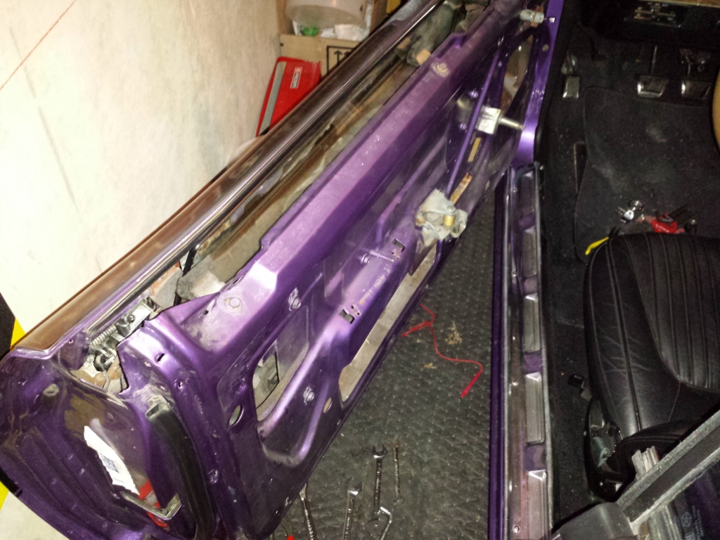

Aujourd'hui changement du barillet de porte, donc démontage du panneau et mode équilibriste pour raccrocher la tringlerie de verrouillage.. Image

Les vieux éléments n'aiment pas être démonté. La vitre rabat maintenant la lèvre exterieure en descendant, quelques millimetres ont changé et voila:side: Image

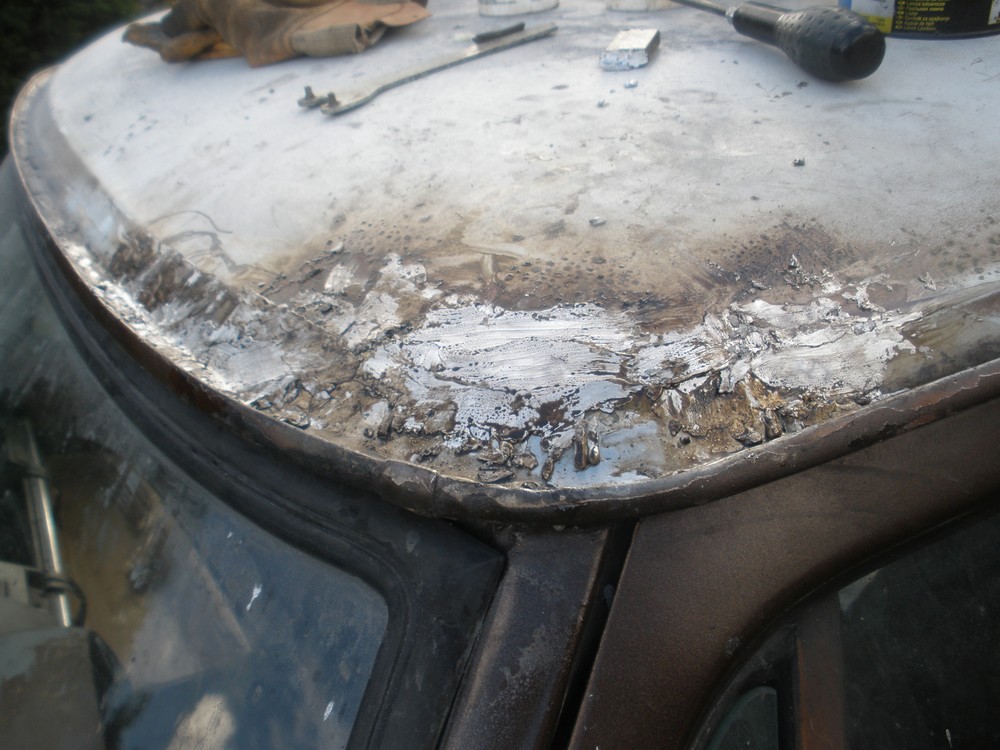

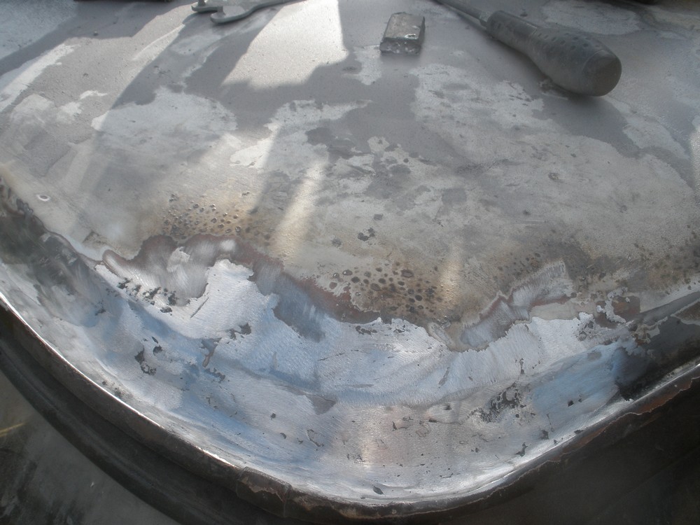

suite à quelques cloques sous la peinture du toit:woohoo: :woohoo: Image
MessagePosté: Mer Mai 07, 2014 9:11 pm
Messages: 14065
discussion avec mon carrossier c 'est bien malade!!! qu'est ce qu'on peut faire?
lui decouper former la tole et souder!!!! et c'est pareil de l'autre coté
moi WOUAH j'avais pas vu que c'etait comme ça!!!
lui sinon faut depointer oter le toit mettre des patch panels et ressouder et poser la gouttiere...
la goutitiere ça me connait je suis couvreur de metier ..... Image
MessagePosté: Mer Mai 07, 2014 9:15 pm
Messages: 14065

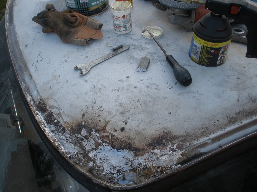

et hop ponçage de la partie corrodéé a nu, pas grand chose des trous gros comme des tetes de clous, des petites reparations au mig, meulage puis decapage de la tole et etamage à la baguette d'etain pour souder le zinc Image
MessagePosté: Mer Mai 07, 2014 9:21 pm
Messages: 14065

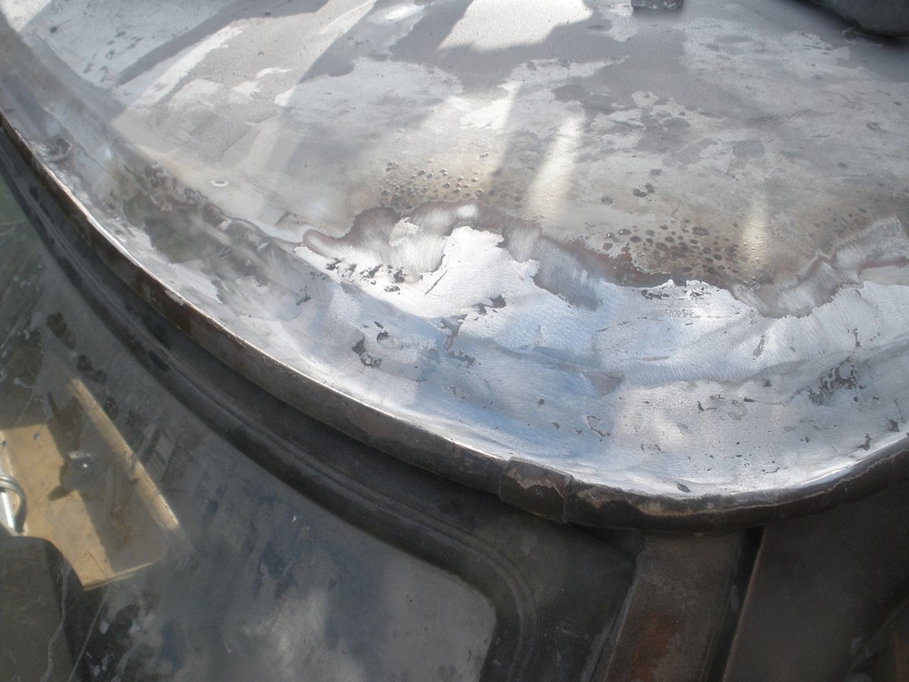

ça fait degueu!!!
pour l'etamage jutilise du decapant, et de la pate à etamer, que je chauffe avec un petit rechaud.... puis j'etale l'etain fondu avec une spatule bois graissé au suif ou graisse de canard ça empeche l'etain fondu de coller et de bruler la spatule. :P
et ça bouche bien les petits trous come du mastic et ça colle vraiment à la tole...;) Image

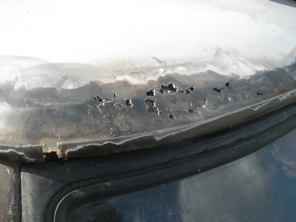

maintenant la finition! apres un bon rinçage à l'eau claire et essuyage avec un chiftir propre, ponçage au disque à ailette 80 je surface legerement pour avoir une surface plane et eventuellement recharger à l'etain pour corriger les defauts... Image

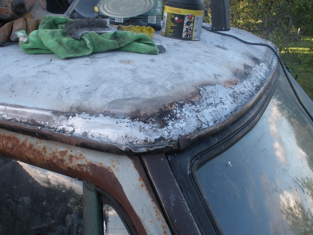

et voila pret pour un leger mastic de finition une couche d'appret et la nouvelle peinture... maintenant finis les problemes de rouille de gouttiere; recurant sur les toitsdes pickup dodge Image
MessagePosté: Mer Mai 07, 2014 9:50 pm
Chouette taf Fred !! :woohoo:
MessagePosté: Mer Mai 07, 2014 11:52 pm
Messages: 14065
un petit peu de poids sur le toit et une gouttiere etanche :P
MessagePosté: Jeu Mai 08, 2014 9:18 am
Messages: 1664
pourquoi ne pas avoir directement chauffer légèrement ton étain au bleuet et poser l'étain directement, plutôt qu'avec une spatule bois?
