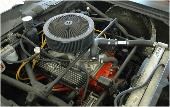

Fad et moi à Magnycour en 2009 (mais lui, c'est au moins 650 HP) :P :P :P
Tiens, je ne l'avais pas vue depuis un bout de temps, celle-ci... C'est ce week-end là qu'on a doublé un cardan de BMW, si je me souviens bien...
La Challenger était presque parfaite pour du circuit à ce moment-là, il ne manquait qu'un circuit de refroidissement d'huile moteur avec accumulateur (qui patiente sur l'étagère) pour améliorer l'autonomie qui dépassait à peine le quart d'heure (après, huile trop chaude et pression dans les chaussettes). Et une cinquième plus courte pour pouvoir l'utiliser sur la ligne droite.
C'est sûr que la Chally préfére les circuits longs (Dijon, Nogaro, Magny-Cours, Lédenon), parce que Beuvardes, La Ferté-Gaucher ou Pouilly, c'est un poil trop sinueux...
En tous cas, avec le berceau tubulaire, les freins de 13 pouces en 6 pistons, la crémallière de direction à peine assistée et des pneus en taille (très) basse, c'est idéal, et ça tient très bien la route.
Mon meilleur souvenir, c'est l'année ou on a fait le Dijon-SCCT avec la piste gelée le matin.
C'est pas tant la vitesse de pointe sur la ligne droite, c'est surtout la tentative d'une berlinette Alpine A110 de me faire l'extérieur dans le virage après la ligne droite... Il a dû se dire que ce serait facile de bouffer une armoire normande avec une tonne de moins, mais il est allé droit dans le bac à graviers... Moi j'étais à la limite de décrocher, avec un châssis moderne, des pneus tout neufs, 2 degrés de carrossage, et finalement, même avec le poids du Potemkine, ça marchait plutôt bien...
Je vais sûrement refaire un essai au moins une fois la saison prochaine, pour voir si avec une boitoto c'est si merdique que ça...
