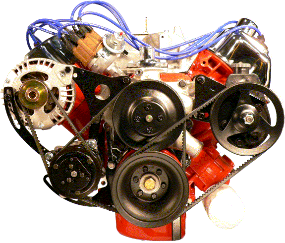

et pourquoi pas un truc dans ce style avec la pompe a vide à la place du compresseur de clim? Image
MessagePosté: Sam Déc 08, 2012 1:53 pm
scoubis écrit:
nan m'sieur !! j y ai deja reflechi !
je peux faire une poulie en 2 parties
je garde celle là et j en visse une en bout de celle la !
Une sorte de "couvercle-poulie" qui se fixe sur la grosse poulie du damper ? Je pensais à un truc du genre...;)

scoubis écrit:
oui !!! exactement ça !!!!

mrbenou écrit:
c'est pas mal non plus ça .....mais plus difficile a jouer sur les diametres !!

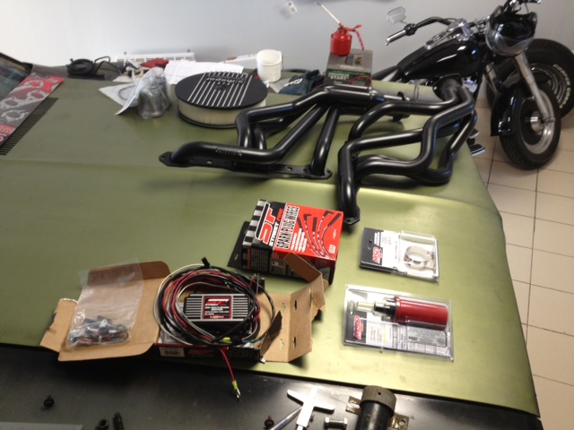

Allez c'est noël aujourd'hui !!!
les 4 en 1
module d'allumage
bobine
fils de bougie et quelques babiolles, sans oublié: ........les taxes douanieres pour la 11eme fois consecutive.......:blblbl: Image

ha j'ai oublié......le petit filtre mopar perf qui va bien !!! :P

Ya pu ka tout monter.:)
MessagePosté: Mer Avr 24, 2013 6:43 pm
oh les jolis collecteurs tous neufs!!
c'est dommage de devoir cabosser un des tubes pour que la tête du câble de bougies ne soit pas crâmée!
(moteur face à toi, collecteur de droite, 2ème bougie en partant du devant.)
