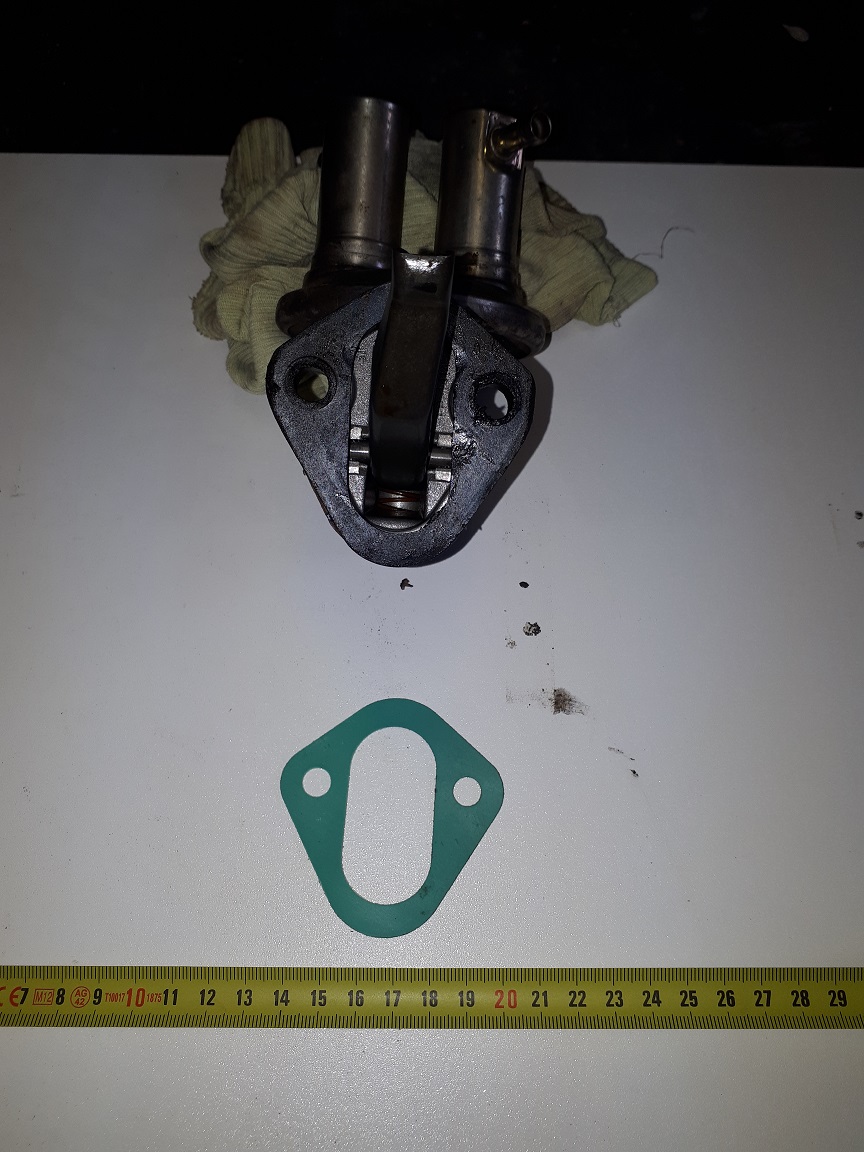

Salut à tous,
J'aurais besoin d'un petit coup de main pour avoir les cotes d'un joint de pompe à essence pour un 383 de 65. C'est simplement pour me fabriquer un couvercle en alu mais je n'ai pas de joint ou pompe sous la main pour prendre les côtes.
Un scan ou un croquis me suffiraient :)
Si jamais quelqu'un a ça qui traine ...
La forme est similaire sur les Big, small, et slant 6 je pense .

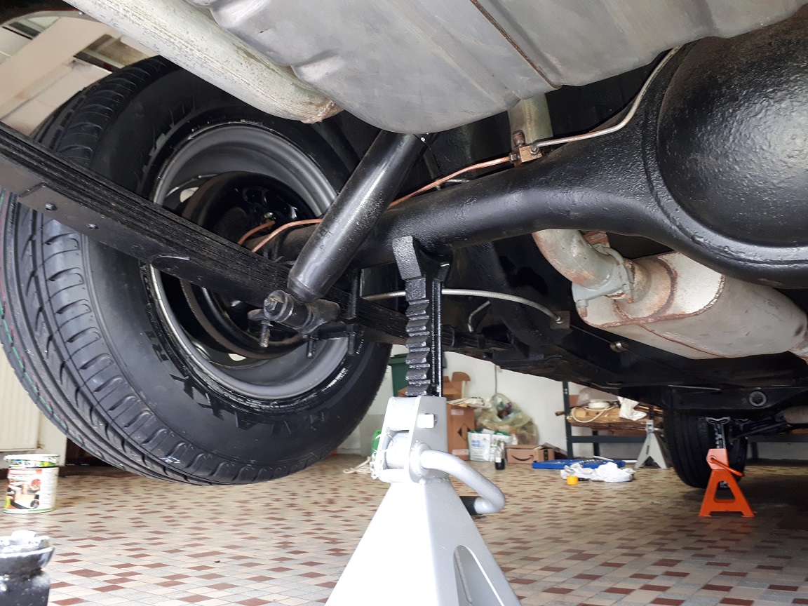

Quelques travaux sur la Charger '71:
Changement des tambours et mécanismes de freins arrières (sauf cylindres de roues qui ont été changés il n'y a pas si longtemps).
Nettoyage progressif des soubassements; c'est loin d'être "concours" mais tout est propre et peint ou protégé avec une cire spéciale pour les pièces qui était métal "brut". J'en tartine partout maintenant que j'en ai pris l'habitude!!!

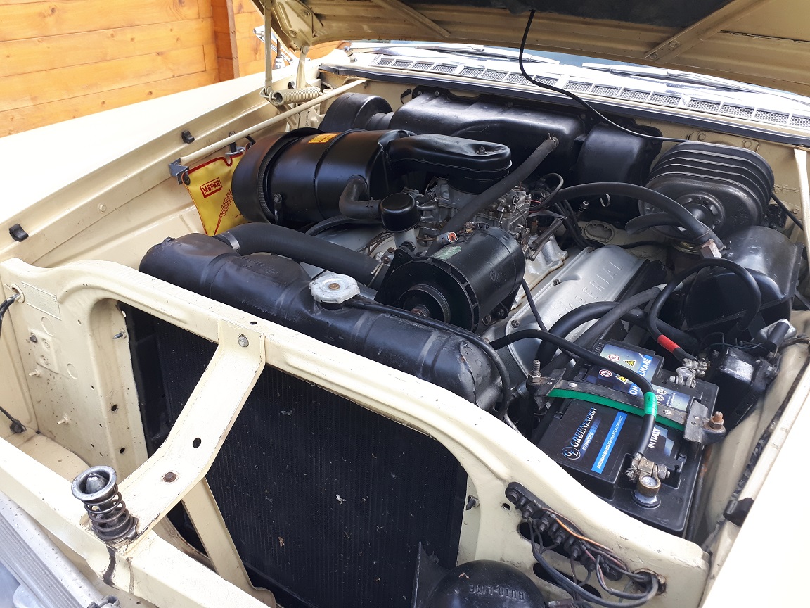

Et quelques bricoles sur l'Imperial '58 avec l'aide de Phil64 pour le positionnement des rétroviseurs.
Recréation du circuit de lave-glace (il n'y avait plus que la pompe à pied et le nozzle sur le capot).
Recréation des brakets (merci Phil pour la prise des cotes) pour fixer le washer bag, des clips pour la fixation du tuyau sur la cloison pare-feu, pose de la valve qui permet le "pompage", achat d'un washer bag en NOS, bouchon en repro.
Désolé j'oublie à chaque fois de prendre des photos lors des travaux...Voila le compartiment moteur avec le washer bag. Les brackets sont en apprêt et devront être peint à l'occasion.

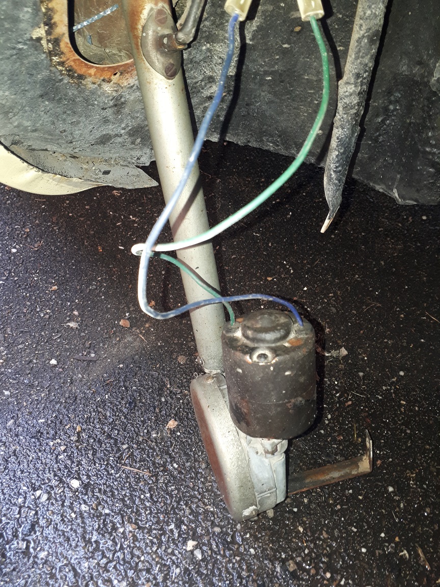

Démontage de l'antenne électrique (merci Phil pour m'avoir indiqué où était la trappe d'accès qui était noyée sous l'anti-gravillons!), remise en fonction du circuit de commande depuis le tableau de bord, nettoyage du moteur d'antenne. Tout fonctionne parfaitement bien!!
Sauf que les sections d'antenne sont largement grippées et que le câble nylon qui permet de déployer l'antenne est cassé... :whistle: Bref ça fonctionne mais ça bouge pas :D .

Et modif du tuyau d'arrivée d'essence pour l'éloigner un peu du bloc (tendance au vapor lock; je ne sais pas si c'est général sur le HEMI 392ci ou spécifique à la mienne). Isolation du tuyau alu avec un bout de durite. J'ai l'impression qu'une partie du problème est réglé. J'ai aussi un spacer "phenolic" en 1/4" que je n'ai pas posé entre le carbu et l'intake manifold. On verra bien....

Ci-dessous quelques photos d'un joint pour pompe à essence de mon 440ci.
J'ai posé le joint sur une feuille quadrillée (carreaux de 5mm). Je ne sais pas si c'est assez précis pour toi.
[/attachment]
J'avais aussi des problèmes de vapor lock avec le carbu d'origine (WCFB) et un AFB de 58 ensuite. J'avais fait ce que tu as fait, mais pas convaincu du résultat ! Depuis que j'ai mis un Edelbrocq plus de vapor lock (mais j'ai quand même un spacer de 7 ou 8 mm en bois)

Messages: 276
Cool merci pour les cotes c'est parfait !!! :D

Pièces découpées, merci bien ! j'ai croisé un ami qui avait un 318 on a regardé et ça se monte !! :D
