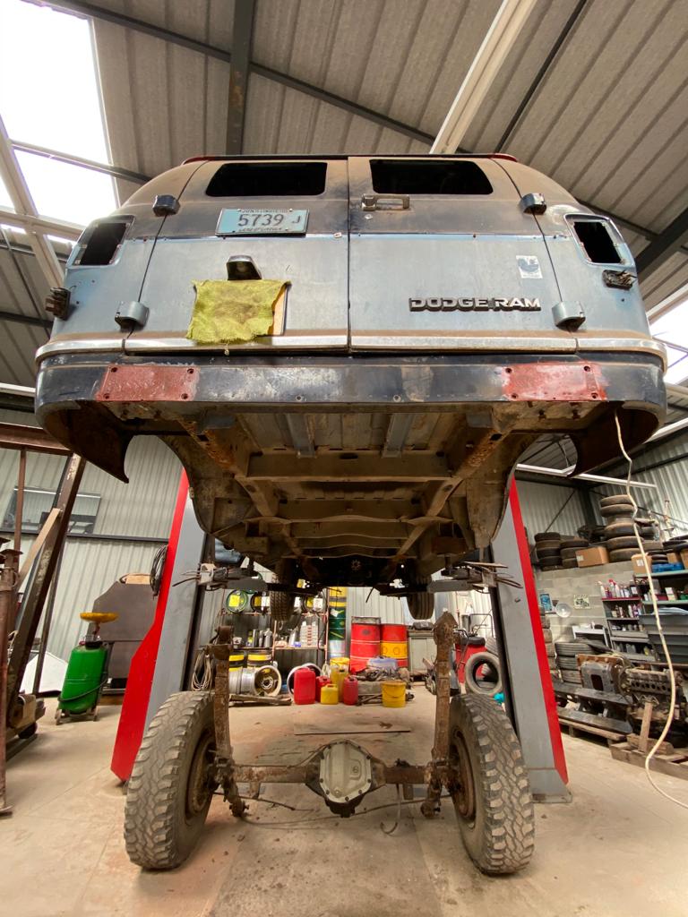

Pendant ces 3 jours, dépose de tout ce qu’il y a sous le b350 pour sablage sous bassement, ( rouille superficielle, inhibiteur de rouille et peinture epoxy à venir. Dépose de bva du moteur car fuite d’huile moteur entre les deux
MessagePosté: Lun Mai 24, 2021 5:33 pm
Messages: 1187
Depose bva et tout ce qui se trouve dessous, jusqu’au moteur, pour sablage
305C19DA-8757-4D32-A656-094E1B412B00.jpeg [ 124.86 Kio | Vu 1552 fois ]

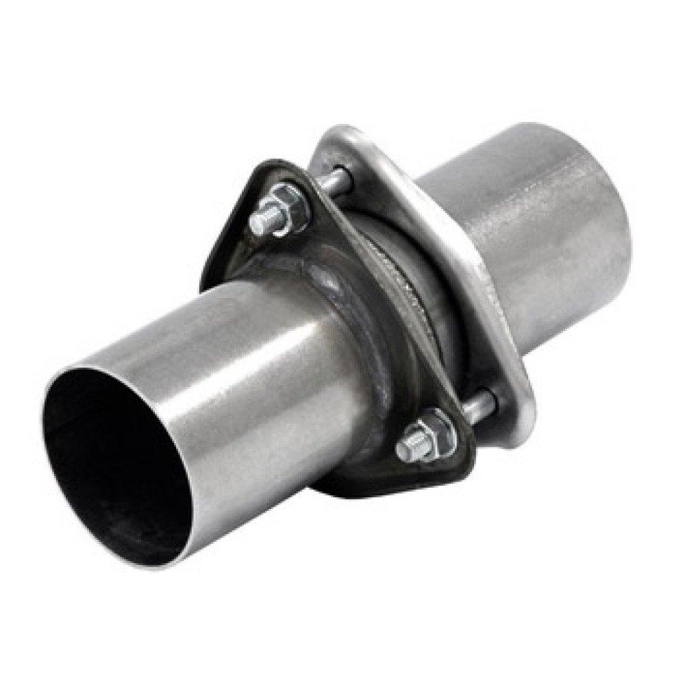

Les Flanges, en french brides, moi je ne sait pas comment les appeler sont en inox et à souder aussi voir ci-dessous.
Sinon il y a aussi des sortes de kits que l'on trouve chez Summit mais on en trouve en france aussi. Il faudra que j'en achète lorsque je ferais la ligne sur le ramcharger du paternel.
voir ci-dessous.
Flange.jpg [ 78.71 Kio | Vu 1500 fois ]

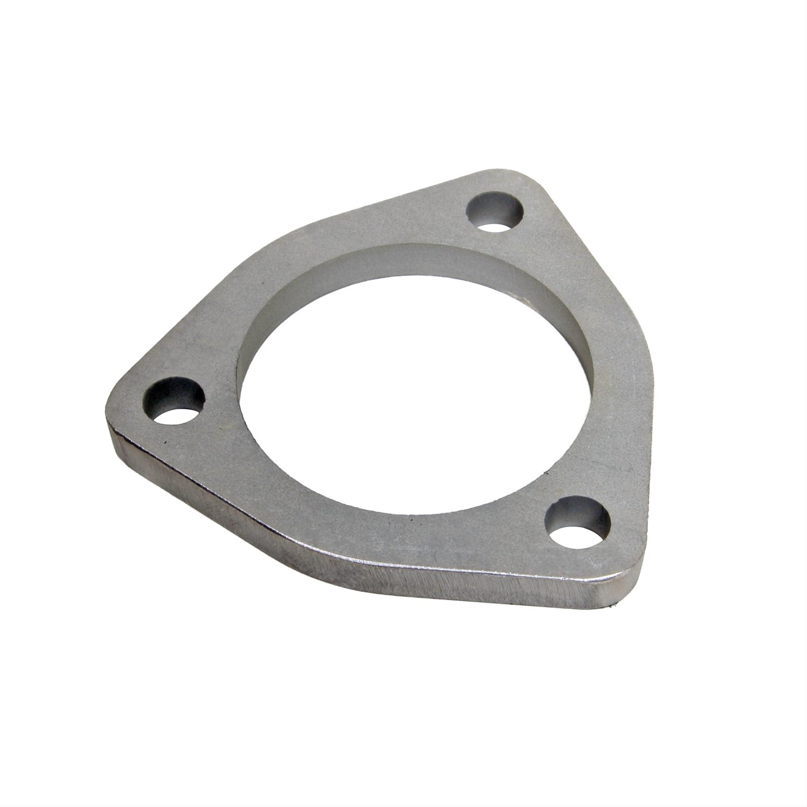

MessagePosté: Jeu Mai 27, 2021 11:13 am
Messages: 1031
Bride que l'on trouve chez Summit et chez BPS en France
vpe-2599_xl.jpg [ 11.22 Kio | Vu 1499 fois ]
bride BPS.jpg [ 89.1 Kio | Vu 1499 fois ]

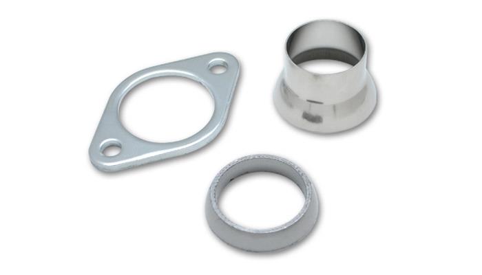

MessagePosté: Jeu Mai 27, 2021 7:45 pm
Messages: 1187
Je cherche la tulipe qui vient autour du tube d’echappement pour se fixer sur le collecteur

greco a écrit:
Je cherche la tulipe qui vient en bout du tube d’echappement pour se fixer sur le collecteur

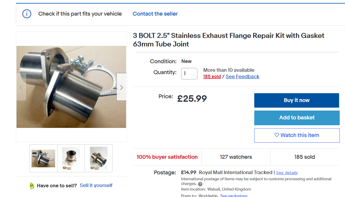

MessagePosté: Lun Mai 31, 2021 8:05 am
https://www.ebay.co.uk/itm/3-BOLT-2-5-S ... glEALw_wcB
je pense que c'est ça que tu cherches...
Capture d’écran 2021-05-31 090515.png [ 246.86 Kio | Vu 1431 fois ]
