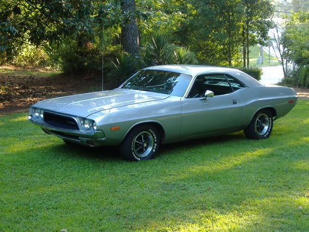

Pour la science... les Capots de Cuda / Barracuda
Et les Challengers
