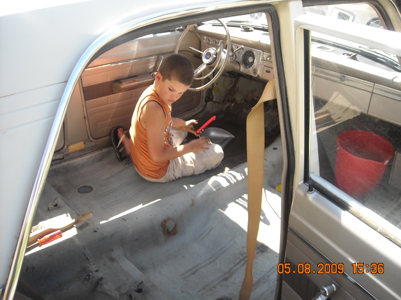

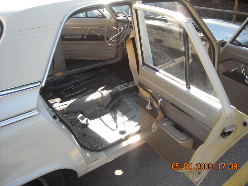

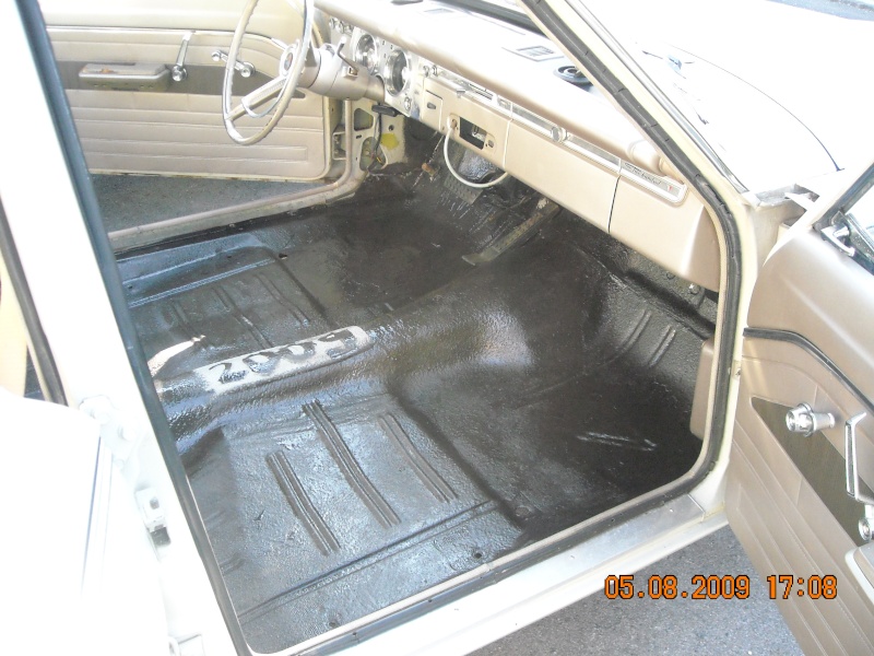

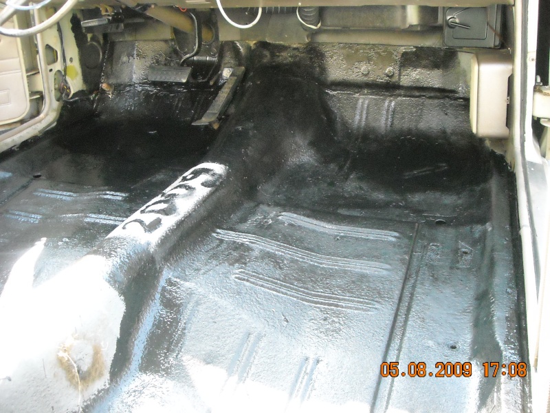

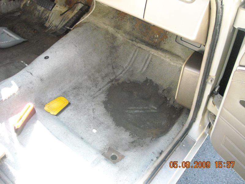

donc suite démontage intérieur pour controle des placher (point faible des A-body) et nettoyager de la moquette donc bonne nouvelle elle et saine juste le goudron qui part au endroit habituel (vers les pied) pas de rouille perforante :cheers: juste de la surface donc j'ai tout brosser a la brosse métalique et ensuite j'ai tout revernis avec un bon antirouille demain je fais la 2 éme couche ;)
voila mon aide en plaine action ;)
assez propre dans l'ensemble

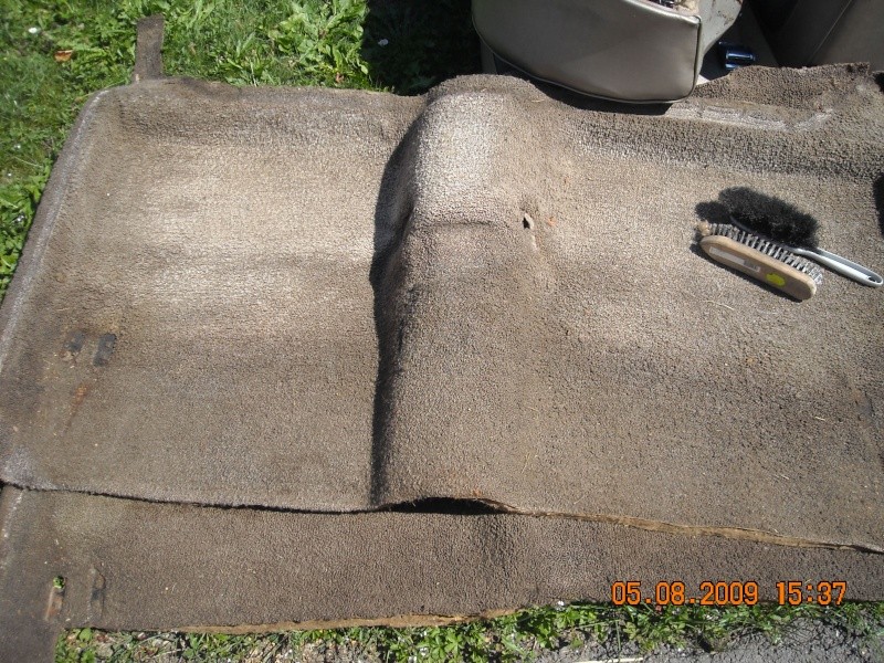

les tapis qui son bien sale et malheureusement bien usé je vais les nettoyer et dans le future recommander un jeu neuf ;)
les banquette
et mise en peinture antirouille en noir malheureusement mais bon c'est caché sous les tapis
j'ai mis l'année comme ça je n'oublierais pas ;)
voila pour le moment je vais nettoyer la moquette a la haute pression maintenan ;)

je profite de mes vacances pour avancer un max et avec mes aide cela vas vite chaqun un tournevis et quelque expliquation et c'est partis ;)
on fais de l'avance avec 8 main :P

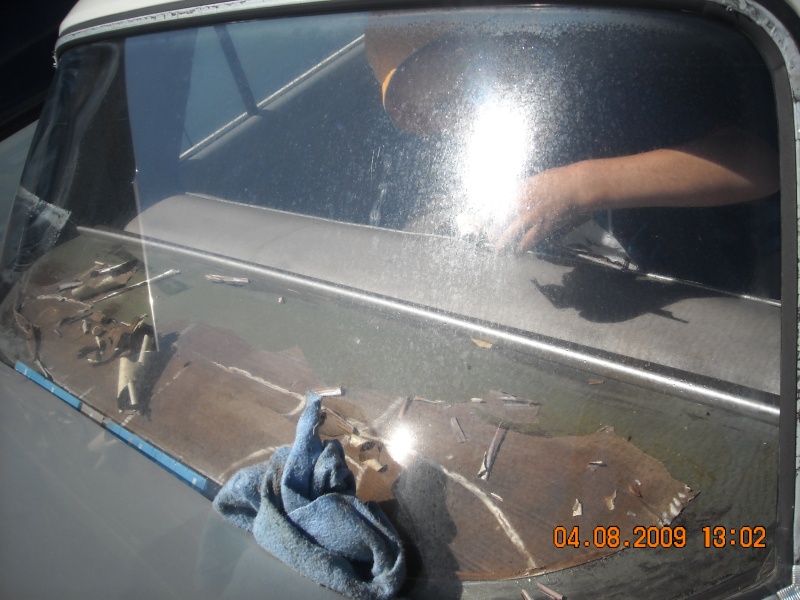

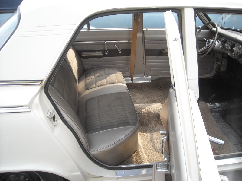

bon suite ! le remontage commence j'ai aussi refais la plage arr qui etais en très mauvaise état c'est du provisoir jusque a ce que je trouve du simili gris argenté la il et en antracite cela ne choque pas trops vu la couleur du tissu des siège
avans
après qui et déjà mieux malgré la différance de teinte
la banquette arr et en place et la moquette arr aussi je doit maintenans finire de nettoyer en profondeur la moquette av j'ai aussi refais la peinture sur les pied de la banquette av il etais corrodé et cela a marqué la moquette :angry2:
le remontage serras je pense pour dimanche si tout vas bien
la radio et en révision chez mon grand pére malheureusement c'est une AM donc peux de station dispo mais bon elle et d'origine et cela et simpas d'avoir une radio qui as le meme age que la voiture ;)
voila
