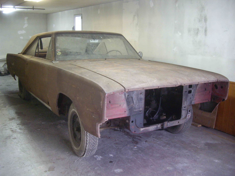

J'ai enfin mon graal... un projet pour si j'ai le temps un jour. ( et là je part de TRES loin) :S Image
Modifié en dernier par makss le Lun Nov 21, 2016 12:12 pm, modifié 1 fois.
 Sujet du message: Re:Mon taf: l'usinage
MessagePosté: Dim Oct 14, 2012 12:08 am
makss écrit:
Tu veux en faire quoi :woohoo:

MessagePosté: Dim Oct 14, 2012 8:01 am
makss écrit:
Ho j'me fais pas de souci ;)
