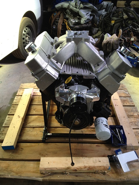

la bonne nouvelle de ce matin
livré au garage en plus !!!!!! Image

il est tout simplement enorme !!!!! les culasses sont :woohoo: :woohoo: et en plus il m'a mit une pompe à eau meziere toute chromée alors que je devais avoir une crv

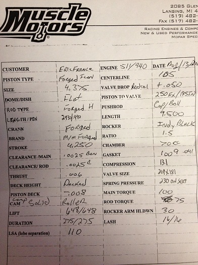

pour ceux qui voulaient les details techniques, désolé pour la qualité de la photo Image

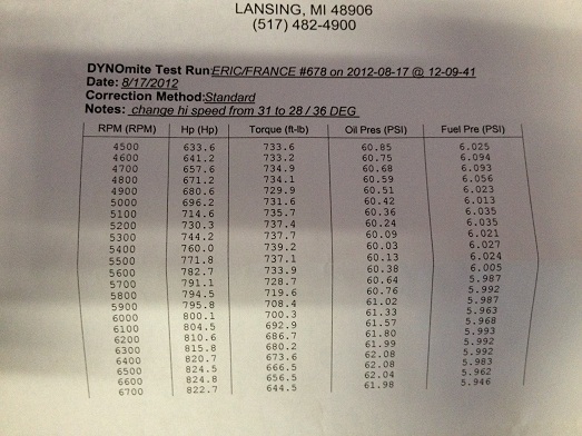

et en meme temps que la livraison, je viens de recevoir mes 2 tonnelets de elf perfo 105, manque plus que l'huile qui arrive lundi et vraaaaouuuuummmm
et voila le dyno
c'est une bonne journée!!!! Image

1002 Nm de couple :blink: 825hp :blink: :blink:

Quelle arnaque !! Tu m'avais dit 825 chevaux, alors qu'il n'en fait que 824.8...!! Hahahaha le moulin poussif...Ridicule...!!
.648 de lift, pour 275 de duration...je note, je note...Putain, ça ouvre longtemps !
13.1 de RV...
Couple maxi à 5400 rpm...Ca va arracher sa race, avec ton converto 4200 !! :P

Une dizaines de watts tous les 100 tours !:whistle: Le pied ce moulin !!:lol:
