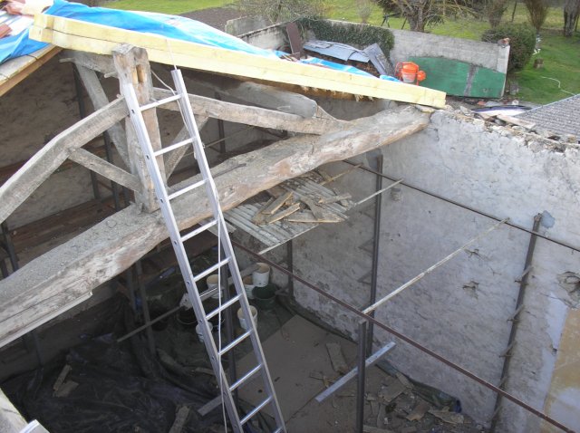

en gros c'est des pièces de bois pour trianguler l'ossature ;)
si tu regarde bien il en a mis sur le bout de bois tous en haut (le faitage) et des tout petit sur le bout de bois qui est en bas du versant (les sablieres )
Le top dans se genre de cas c'est de faire des croix de St-andré avec assemblage a mis bois qui vas d'un pieds de poteau a la tete de poteau qui est en face :P
en gros tu triangule :lol:
moi j'ai tout compris , tu peu leur parler des pointié des arbalétrier , y a deux ans ma maison c'etait ça :unsure:

la ferme porte sur 7 mètres en section de 40 truc de dingue :blink:

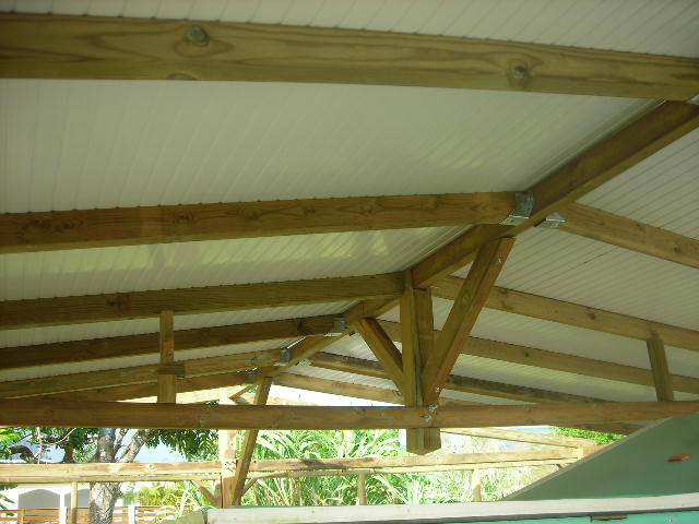

un peu plus de details :lol: Image
MessagePosté: Jeu Oct 13, 2011 1:40 pm
Messages: 1562
il faut aussi savoir qu'ici les toits ne sont pas en tuiles mais en tole ( de couleur diverse ) et vissées pour cause de cyclones ( c'est une obligation ) , maisons d'habitation , garages etc...meme combat !! , et du fait (;) ) la masse est tres legere .
les goutieres seront en aluminium , pour repondre a une question , ici tout est en alu. :)

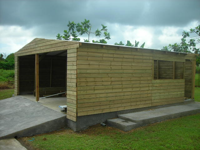

toujours un peu plus pret de la fin . Image

On ne sait toujours pas à quoi sert le trottoir :whistle: Ou alors c'est juste histoire de te vanter de pouvoir rentrer les deux roues arrières par l'entrée principale tout en ayant un accès par la petite porte de derrière :pouet: :lol:

pas de commentaires sur ton humour !! :P grodegueu !!
l'explication de ce trottoir suivra bientot !!! ( et c'est pas non plus pour qu'il soit arpenté de .......pardon madame ;) )
