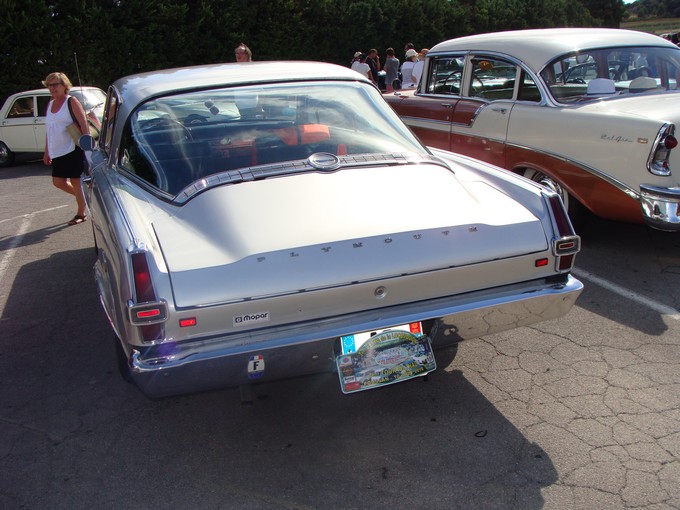

Ballades et expo avec un club sympa qui ne se prend pas la tête !!!! Image

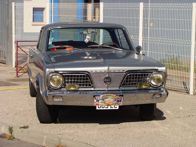

suite... Image

fin Image

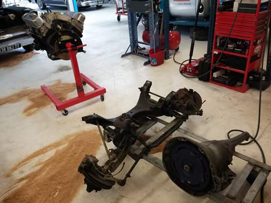

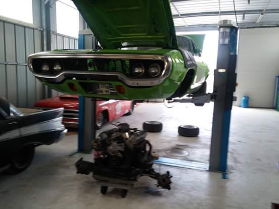

C'est pas moi qui fait, mais ma Mopar avance, quelques photos pour ceux qui ne sont pas sur Facebook :).

Sympa la ballade en Barracuda en passant :woohoo:

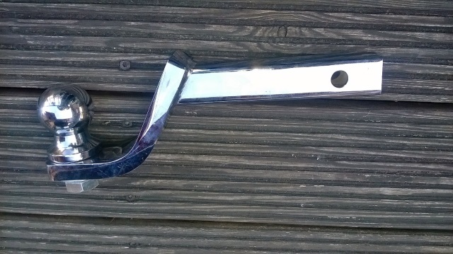

Ayé, j'ai le bon attache remorque pour le van ^^

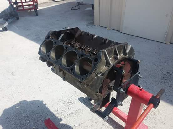

Niveau moteur pas de révolution, juste des joints de culasses moins épais et un nouveau carbu méca.
Peter à vite trouvé la cause de la vibration et de la consommation d'huile excessive.
Le premier souci était dû au fait que mon vilo est un external, alors qu'il devait être internal (block de 68), c'est de ma faute j'avais pas vérifié, et du coup j'ai acheté les mauvaises pièces.
Le second est la faute du premier mécano qui a assemblé mon moteur, coupe aux segments énormissime et quasiment pas de tierçage....
Pour le reste c'est remise à niveau des trains roulants, amortisseurs route/drag, pose d'un line-lock, et plein de petites améliorations.
