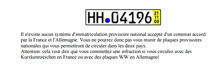

Plaques provisoires allemande valables seulement en Allemagne; je viens de retrouver ça :
Après on est pas obligé de se faire chopper à chaque fois...
