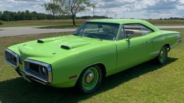

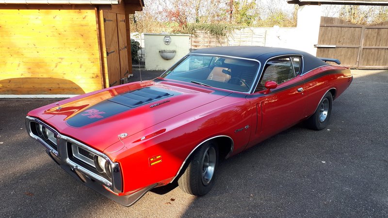

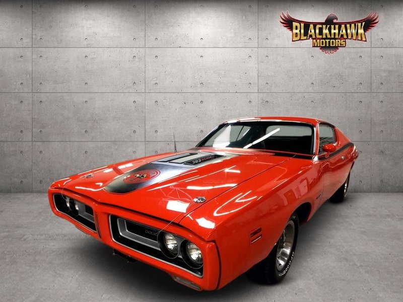

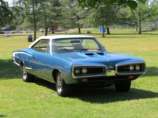

salut a tous,
j’adore la super bee mais je n'arrive pas à trouver pourquoi il existe 2 sortes de capots, ou plus précisément 2 sortes de scoop de capot sur cette caisse.
quel différence il y a t il? bon je me doute bien que:
- c'est esthétique,
- qu'il y avait une prise direct d'air type air grabber ou option N96
mais pourquoi 2 types? :think: :think: :think:
sb capot1.jpg [ 165.03 Kio | Vu 7588 fois ]
sb capot2.jpg [ 38.76 Kio | Vu 7588 fois ]
sb capot3.jpg [ 101.65 Kio | Vu 7588 fois ]

Ceux de la verte ne sont ils pas factices?
Ils ressemblent beaucoup aux deux scoops optionnels, mais factices, de la Demon 340.
Un peu dans l'esprit des capots de Challengers : double hood scoops factices ou shaker hood, fonctionnel lui.

oui j'ai bien compris, mais trouvant les 2 sur les super bee qu'elles est la factice et cellle qui est fonctionnelle, a quoi correspond cette option? on le sait tous que le design sport était très utilisé, on sait aussi que l'option N96 de chez plymouth (sur les RR notament), permet d'avoir des ouïes fonctionnelles.
d’où mon interrogation sur les scoops de Super Bee. quelle option pour quel scoop, il y a t il une corrélation avec le package R/T ou pas comme le souligne charger976?

Voilà ce que j'ai compris dans cet article (mais je peux m'être trompé avec mon anglais primaire :mrgreen: ) :
https://www.hemmings.com/stories/article/cold-air
A priori, l'option "entrée d'air fonctionnelle" s'appelle aussi N96 chez Dodge.
En 1970, c'est le modèle comme sur la première que tu as posté (la bleue ou aussi la rouge)
En 1971, c'est le design montré par Charger976 (photo #3), mais en cours d'année, Dodge adoptera la design "volet plat" Air Grabber que l'on retrouvera aussi en 1972 sur les Charger Rally, la R/T ayant disparu (photo#4).
