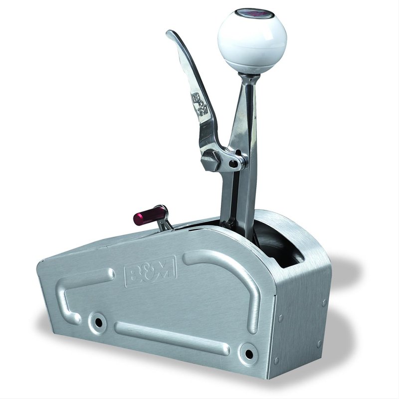

J'ai bien envie de craquer pour un Pro Stick, il a une sacré gueule :romance-hearteyes:

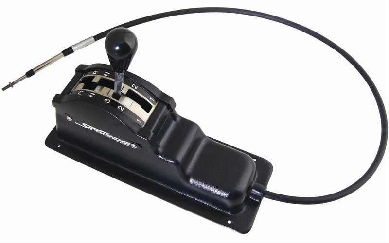

Ou bien un Winters, ca semble être un des seuls avec des vraies "étapes" entre les positions du sélecteur..

Moi j'ai le Winters ! J'adore le design... Par contre niveau qualité c'est pas top. Le problème c'est que quand tu descend le levier tu pousses d'un côté ou de l'autre et ce mouvement est vachement violent et ça tend à le marquer.. J'ai du mal à croire que certains truck parcours 1600km dans le désert.

par contre question bette c'est quoi toutes c'est manettes plus frein de velo sur le blanc qui est super jolie :roll:
C'est pour sécuriser certains passage de rapport, obligation d'appuyer sur la manette pour passer en P, ou en R ou de D à 2...
Ça évite de péter une boite en faisant glisser le levier trop loin et de passer de D à P (pour les bourins ou les rêveurs (oui je sais il y a le R et le N entre))
Ah mince c'est totalement ce que je cherche à éviter.. C'est raide pour décaler le levier de gauche a droite en gros ?
C'est justement ce qui est dangereux sur le miens, une fois passé en R tu peux descendre N, D, 2, 1 d'un seul coup il n'y a rien qui t'en empêche, c'est ultra désagréable, ca dérape une fois sur deux et c'est vachement dangereux pour la boite..

Non c'est pas difficile a bouger ;) ca fait juste un coup sec et ferme et beau clac clac. Mais ça tend à marquer le levier ;)

Spike a écrit:
ok ok
Ca fait un peu chier pour un machin à 300 boules :?
