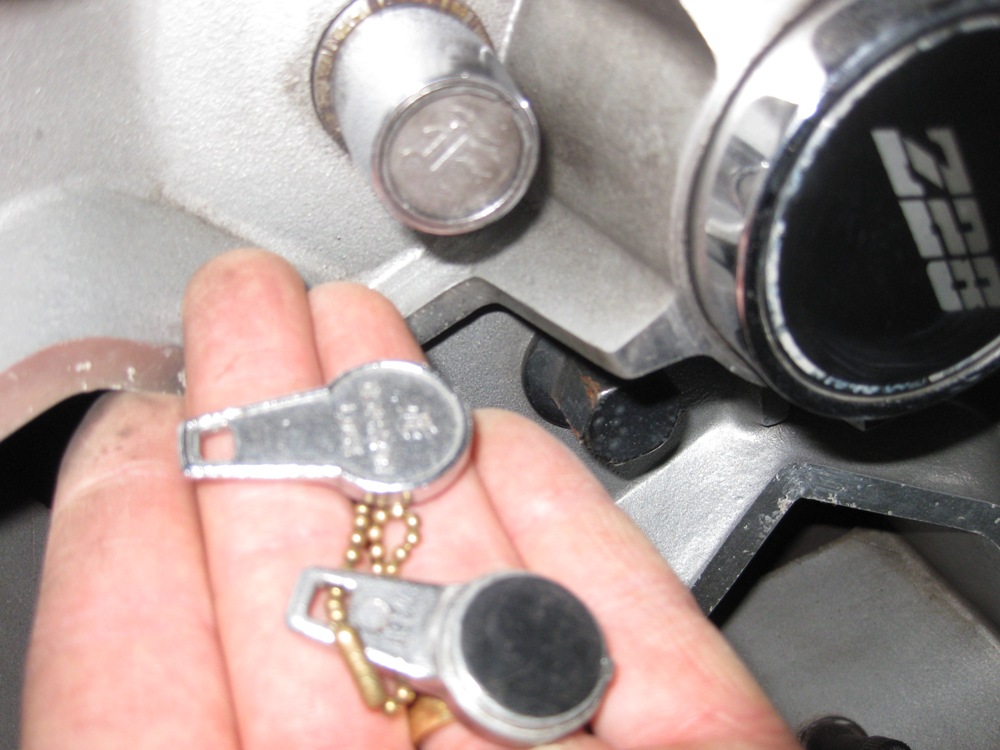

Salut à tous,
Je m'apprétais à démonter mes jantes, et là je vois un antivol encore inconnu pour moi:huh:
Quelqu'un connait ce système, composé de 2 clées marquées Electron Lock, et de cette douille lisse qui tourne librement??? il y a une petite encoche dans la douille, ou se place bien l'ergot de la clé, mais après rien ne vient?
Bon aprè-midi! Image

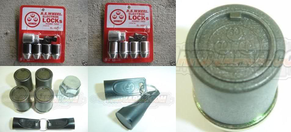

Bon, as-tu essayé d'y mettre un aimant, avant d'extraire la "douille" ?
Il y a quelques années, il y avait des systèmes anti-vol magnétiques. On ne sait jamais ?
Il fallait alors le placer dans la prolongation de la "douille" et ça la libérait.

A comparer avec ça ... en photo, c'est toujours + clair ! Image

Et après avoir revu tes photos, je me demande si tes "clefs" ne sont pas magnétiques elles même ?
Ce genre de truc a été laissé tombé avec le temps, car outre le fait que ce n'est pas une véritable protection, les douilles avaient la fâcheuse habitude de finir par se bloquer en position "installée"... il faut alors taper un peu dessus pour décoler le système magnéto-mécanique.
Si tu réussi à les retirer, il faudra bien les nettoyer et les graisser avant de les remonter.

Merci Kryss:)
C est bien le même système que ta photo. Un aimant ne change rien, et mes clés ne sont plus aimantees:sick:
J ai arraché la douille avec la pince grip. Radical, et à la benne ce Made in Japan!
