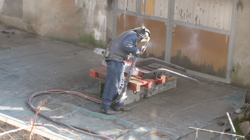

Photo en direct du sablage de mon chassis de Camaro. Je reste un adepte du sablage, il faut juste que ça soit bien fait, j'aurais pas de soucis de sabler une carrosserie complète. Mes ailes avant de Challenger n'ont eu aucune déformation:)
Pour info le type qui fait ça ce déplace avec son matos, il se fait payer à l'heure, mais c'est en Suisse.... Image
Mon pote sable régulièrement des carrosseries, il faut savoir attaquer avec de l'angle et pas comme une grosse brute pile en face, c'est un métier et le matos utilisé est primordial ainsi que le choix de l'abrasif, mon pote bosse avec un compresseur sur remorque de 3 tonnes d'une puissance dantesque, le secret c'est d'avoir un débit et une pression d'air énorme et peu de débit de sable on obtient un décapage rapide sans échauffement du support car ce qui compte c'est la vitesse d'impact sur le support et pas le débit de sable ;) il m'a sablé les plafonds en chêne de ma baraque situés à 3 mètres de haut (300 Mcarré développés) depuis le sol sans monter sur une échelle en 02h30 :blink::blink: on entendait le sifflement du sablage à 300 mètres à la ronde :woohoo: si tu commences à attaquer une carrosserie avec un compresseur de chantier de chez loxam, une sableuse de chez Kiloutou et du corindon tellement gros qu'il bloque dans le flexible, tu obtiens une belle tôle ondulée :lol: :lol: :lol:
