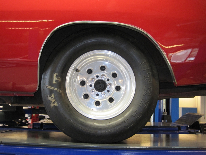

j'ai enfin monté mes roues slicks pour voir l'effet et si ça passe:
résultat ca passe mais...
Ma voiture ayant été modifiée aux states avant l'import par des Tchapakans, les supports de lames recentrées et/ou les ailes arrières vissées, soudées ne sont pas du tout à la bonne place!
les recentreurs de lames sont soudés avec 1,3 cm de différence par rapports aux trous de pigeage des longerons
j'ai pas fait de géométrie pour vérifier l'offset ar mais de visu ça donne ça:
ça craint sur le 400m ou pas?
a gauche

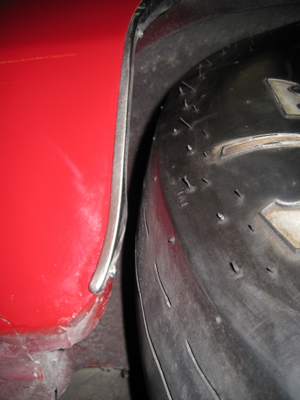

MessagePosté: Sam Mar 14, 2015 8:04 pm
Messages: 2203
a droite: Image

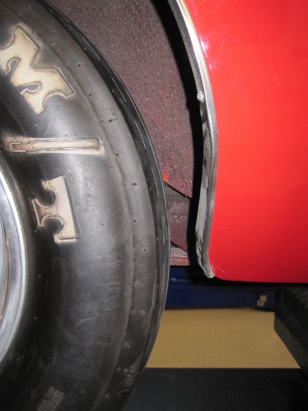

MessagePosté: Sam Mar 14, 2015 8:05 pm
Messages: 2203
a gauche Image

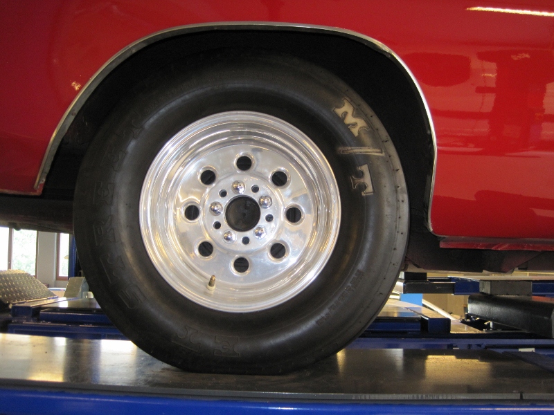

MessagePosté: Sam Mar 14, 2015 8:06 pm
Messages: 2203
a droite Image
MessagePosté: Sam Mar 14, 2015 8:14 pm
bein ça risque de toucher non?

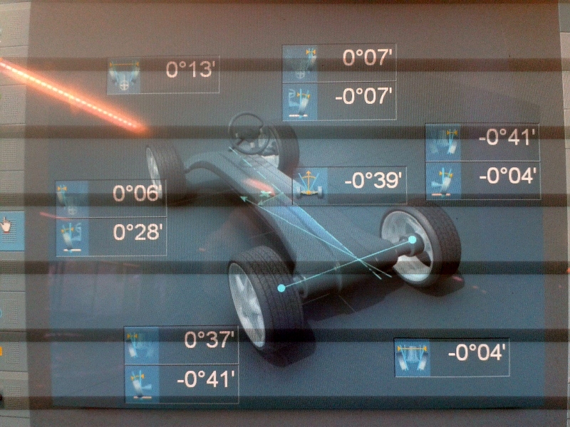

MessagePosté: Mar Mar 17, 2015 5:21 pm
Messages: 2203
et bin voila:
géométrie faite deux fois, le train arrière vire à droite!
c'est donc pas les ailes qui sont mal soudées!
:P va falloir commander un relocation kit neuf, à moins que cela traine dans le fond de vos ateliers messieurs????? :P Image
