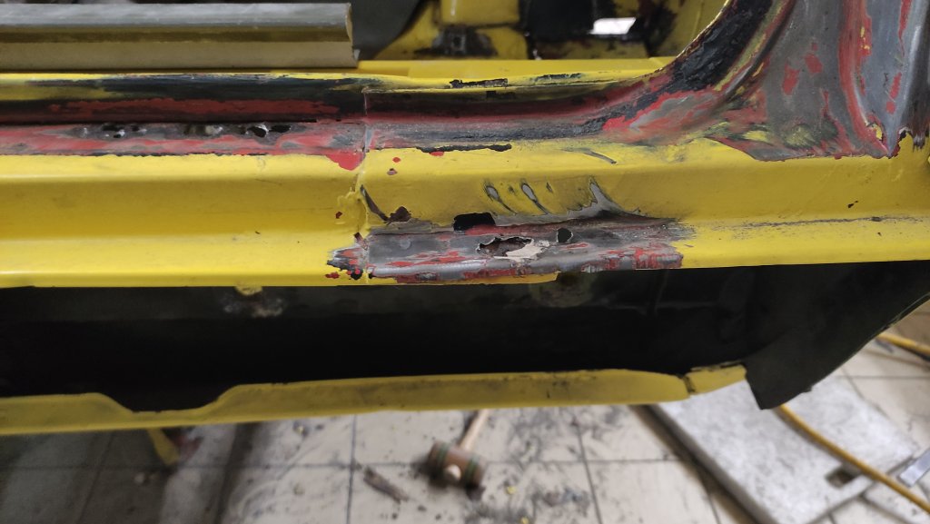

Porte droite / bas de caisse :
IMG_20210720_223403.jpg [ 75.28 Kio | Vu 8060 fois ]
20210923_180551.jpg [ 112.91 Kio | Vu 8060 fois ]
20220530_104534.jpg [ 86.65 Kio | Vu 8060 fois ]
IMG_20220607_135122.jpg [ 78.64 Kio | Vu 8060 fois ]

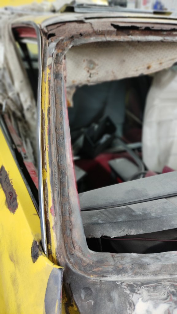

Baie de pare-brise et montants : (attention ça pique les yeux :shock: )
20210920_140904.jpg [ 156.96 Kio | Vu 8060 fois ]
20210922_101504.jpg [ 106.13 Kio | Vu 8060 fois ]
IMG_20220607_135755.jpg [ 117.04 Kio | Vu 8060 fois ]
20210929_095509.jpg [ 125.15 Kio | Vu 8060 fois ]
IMG_20220607_135743.jpg [ 94.16 Kio | Vu 8060 fois ]
20210923_180623.jpg [ 109.85 Kio | Vu 8060 fois ]
20210924_103506.jpg [ 173.6 Kio | Vu 8060 fois ]
IMG_20220607_135819.jpg [ 87.02 Kio | Vu 8060 fois ]
20220825_150649.jpg [ 119.37 Kio | Vu 8060 fois ]
IMG_20230413_141738.jpg [ 115.04 Kio | Vu 8060 fois ]

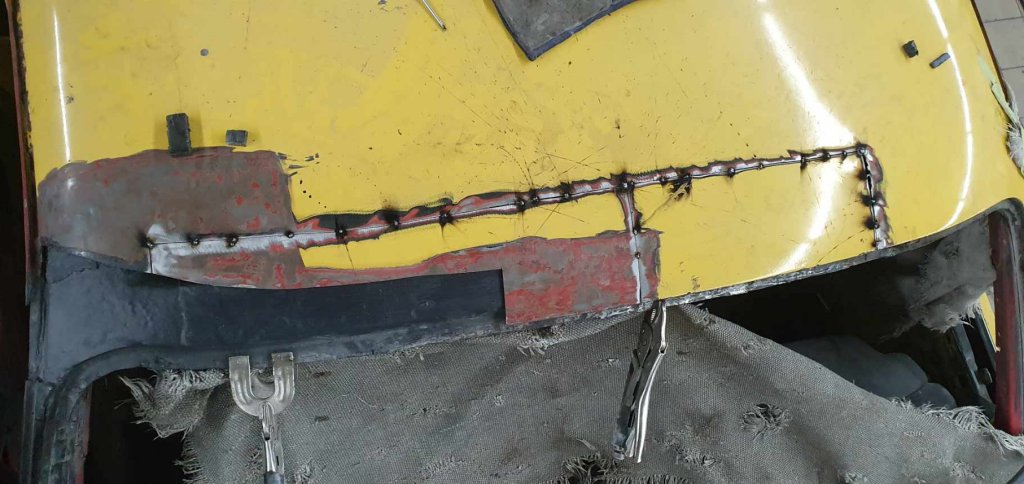

Toit (attention, ça re-pique encore plus les yeux ...):
IMG_20221201_135946.jpg [ 99.25 Kio | Vu 8060 fois ]
20221214_145107.jpg [ 90.88 Kio | Vu 8060 fois ]
IMG_20221216_152629.jpg [ 115.75 Kio | Vu 8060 fois ]
IMG_20221216_152637.jpg [ 131.48 Kio | Vu 8060 fois ]
IMG_20221216_162959.jpg [ 116.68 Kio | Vu 8060 fois ]
IMG_20221216_163025.jpg [ 105.26 Kio | Vu 8060 fois ]
IMG_20221216_170513.jpg [ 94.84 Kio | Vu 8060 fois ]
IMG_20221216_170517.jpg [ 38.57 Kio | Vu 8060 fois ]
IMG_20230113_200846.jpg [ 96.04 Kio | Vu 8060 fois ]
IMG_20230217_174926.jpg [ 64.01 Kio | Vu 8060 fois ]
