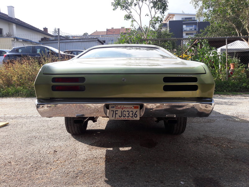

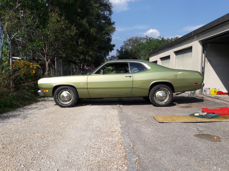

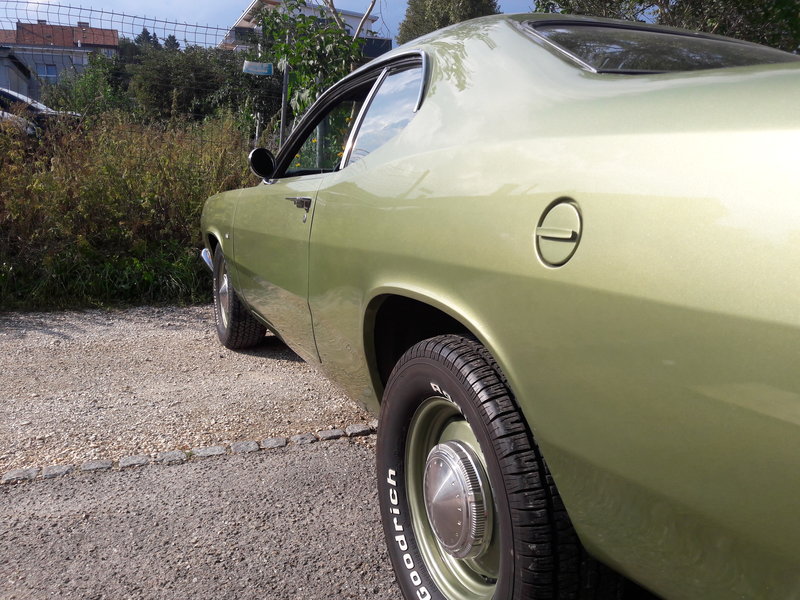

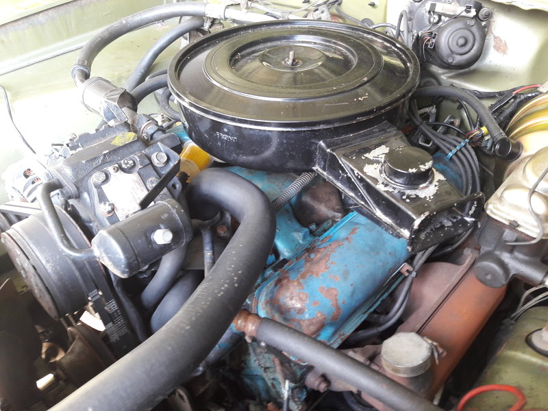

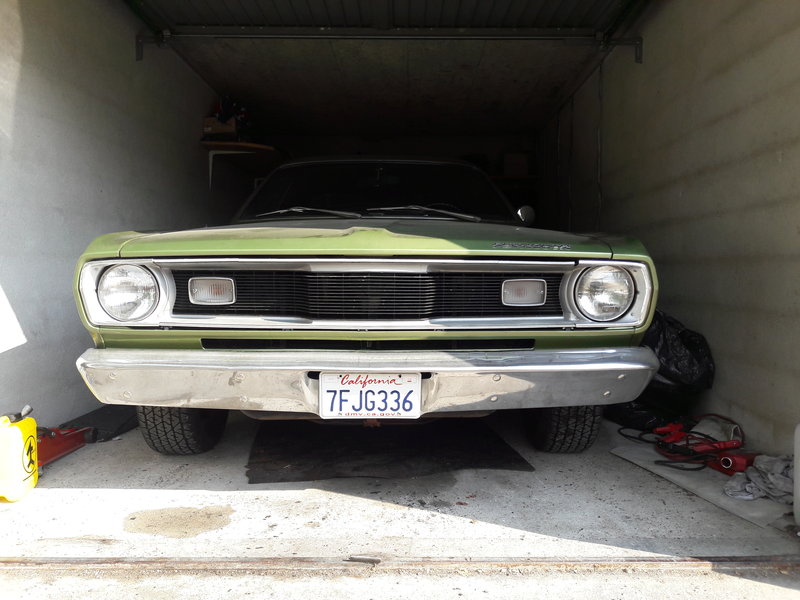

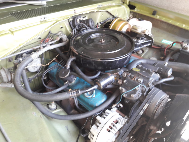

Bonjour à tous, Voici la petite nouvelle qui vient tout droit des Pays-Bas et a encore ses papiers U.S. de Californie.
Pymouth Duster 1970:
-V8 318 c.i.
-Boîte auto A904
-Freins à disque
-Direction assistée
-Climatisation
-Double ligne d'échappement avec des Flowmaster 40
-à ce qu'il parait elle a un pont 8''3/4 mais je sais pas comment on vérifie ça.
Voila pour l'essentiel, me réjouis trop de la rouler et de tester mon tout premier V8, c'est peut être pas le plus gros mais vu le bruit c'est un rêve de 15 ans qui se réalise :D

Elle est dans un superbe état ! Et elle est bien optionnée en plus de ça !
Pour le pont, si tu regardes depuis l'arrière et que la partie centrale est ronde et soudée c'est un 8-3/4, si c'est difforme et boulonné c'est autre chose :lol:

Merci les gars et merci pour le pont je regarderai ca.
Non je vais pas lui faire de restauration complète car elle en bonne état et très saine mais je remplacerai les pièces d'usure au fur a mesure.
Je viens de lui faire une vidange + bougies+ tous filtres+ remplacement de 2 ou 3 durite air et essence.
J'ai refait l appoint d'antigel, je lui ai mis quelque litre quand même puis je l'ai fais tourner env. 30 min elle a de la peine a chauffer puis recontrôler la flotte et surprise ... mayonnaise... :evil:
avant ça j'ai passer quelques heures à nettoyer le carter et la boite car très grasse et sale du coup tout ça me dit qu'il y a peut être un petit joint de culasse qui vient au bout mais je verrai ça plus en profondeur demain.
Mais sinon a pars ça elle tourne bien

Quelques petite news, j'ai bien un pont 8''3/4 d'après Vettefab. Puis la mayonnaise dans le radiateur serait plutôt un espèce d'anti-fuite donc soulager de ce coté là.
Voila reste plus qu'a commander quelques rotules de suspatte et direction puis un ventilo car voilé et puis ce sera deja pas mal pour passer le contrôle.

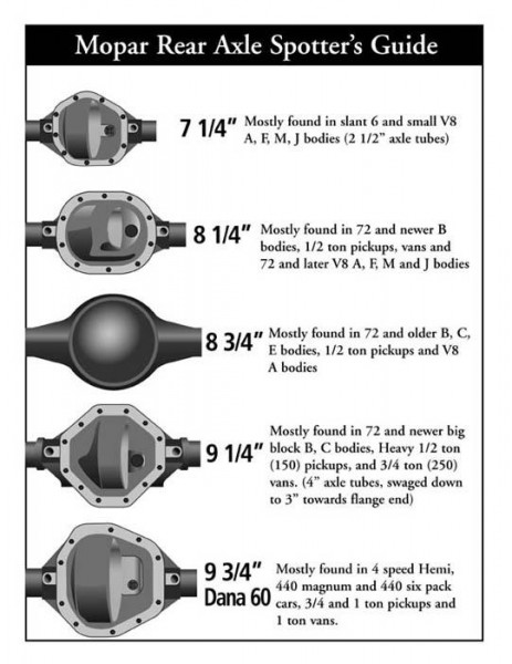

jolie voiture du plaisir en perspective, regarde là pour le pont http://www.mymopar.com/index.php?pid=75 et sur ce site pour d'autres informations ( manuel...........)

ha cool merci pour l'info :wink:

Elle est belle chouette Duster dans un beau jus d'origine, la teinte lui va bien avec les jantes tôle couleur carrosserie et les dog-dish jolie. Félicitation :wink:
Le 318ci c'est peu être pas le plus gros mais c'est celui qui te permettra le plus de rouler et c'est bien l'essentiel au final :D
