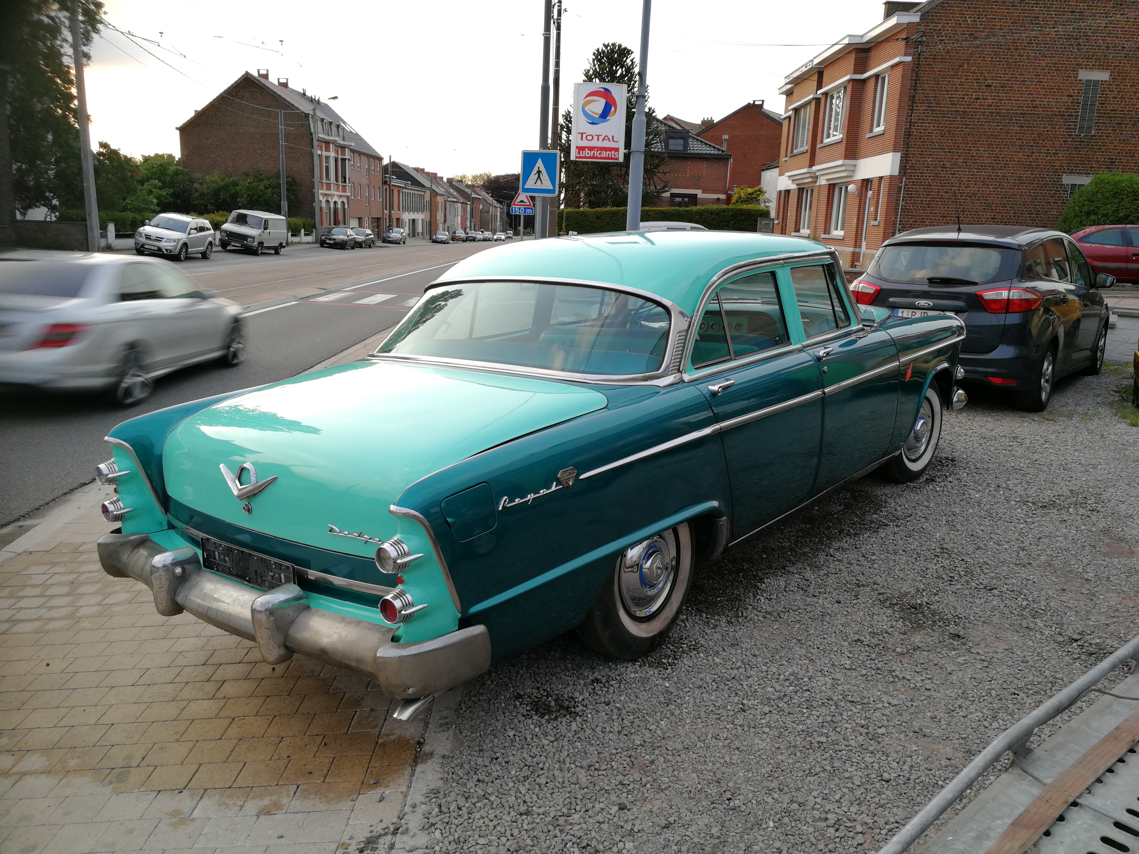

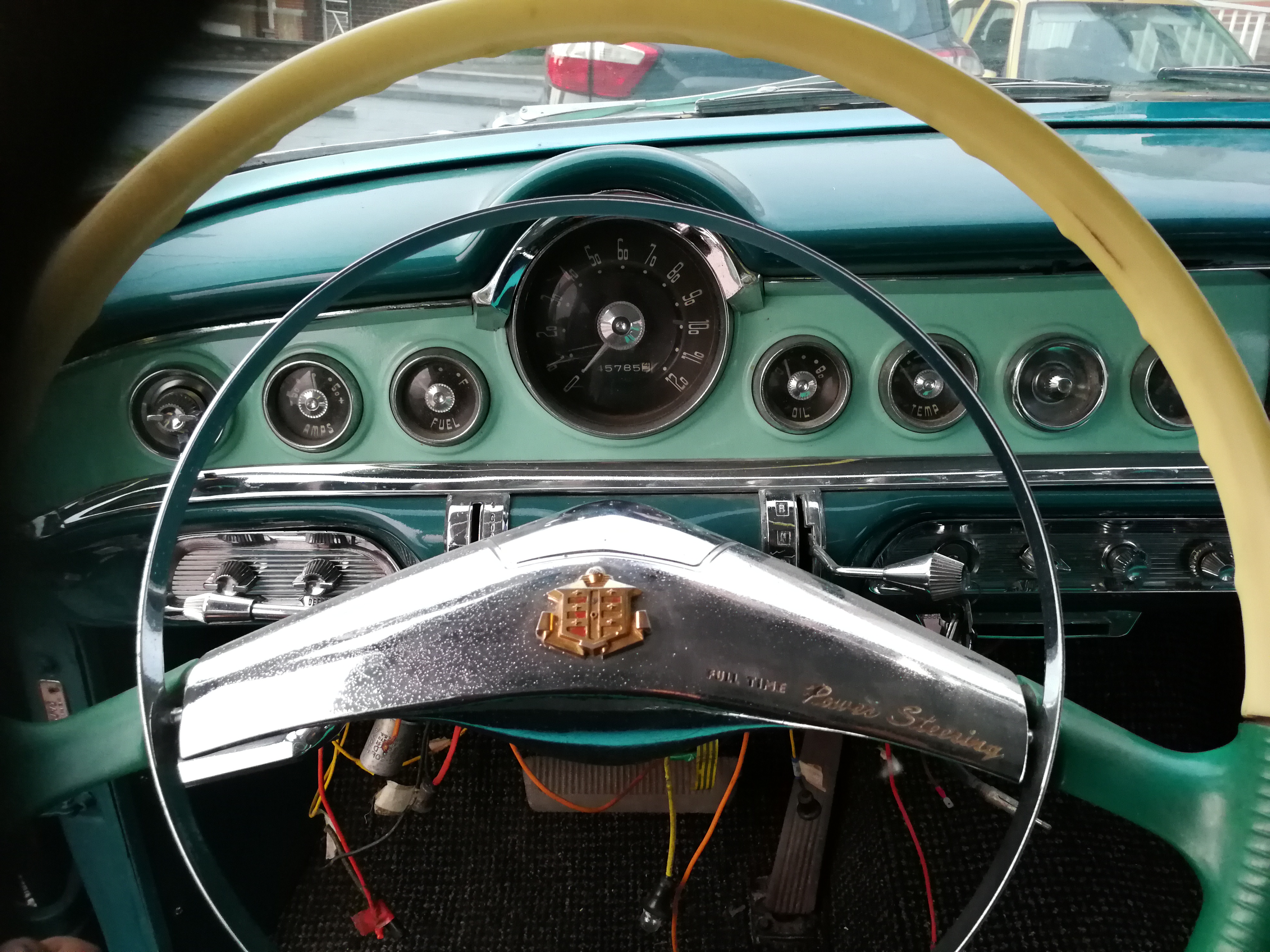

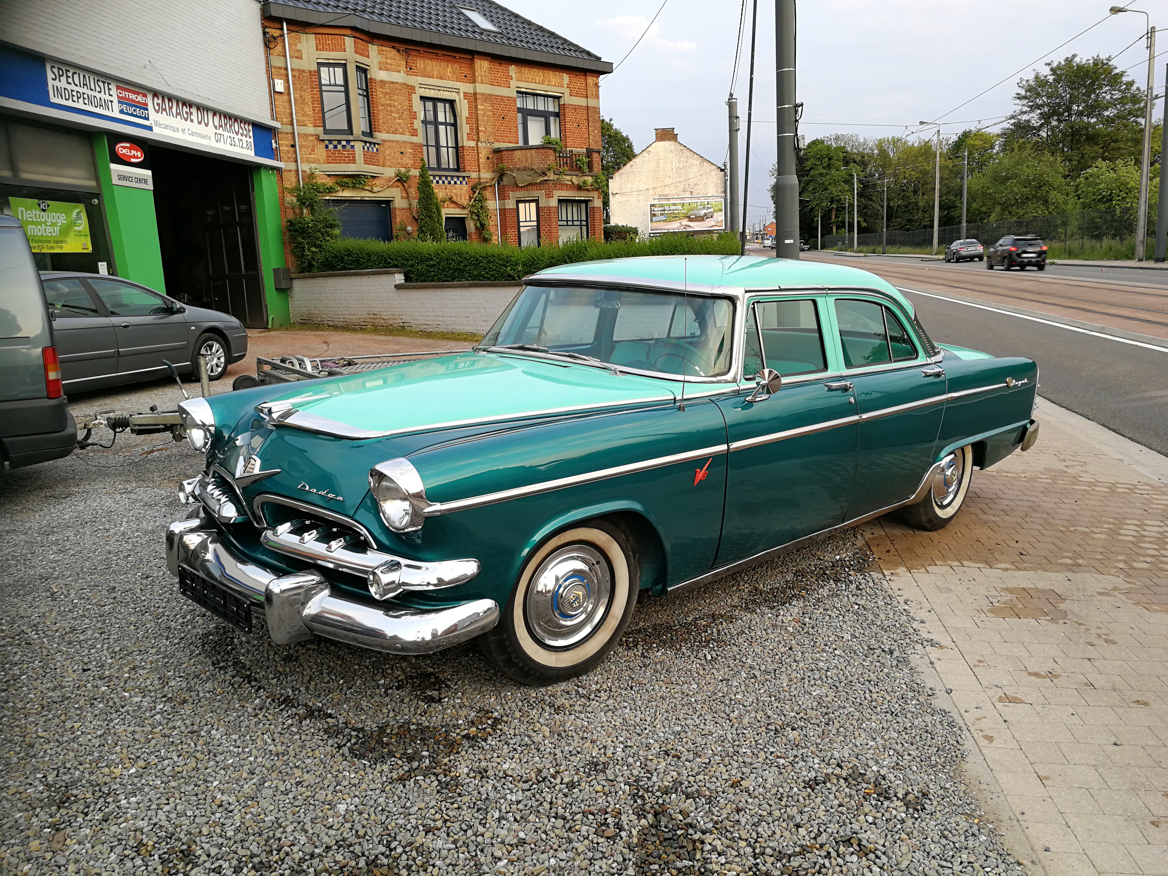

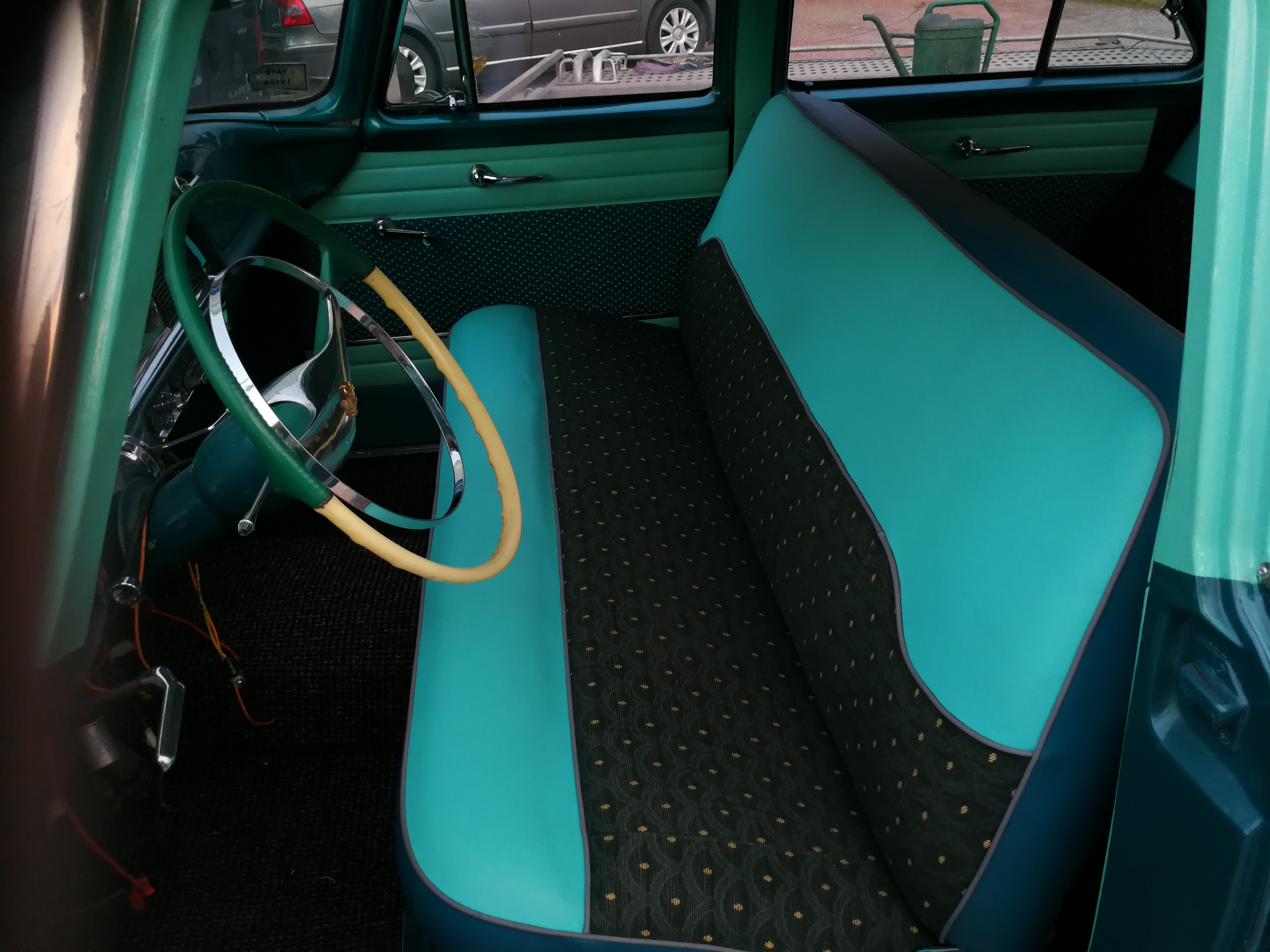

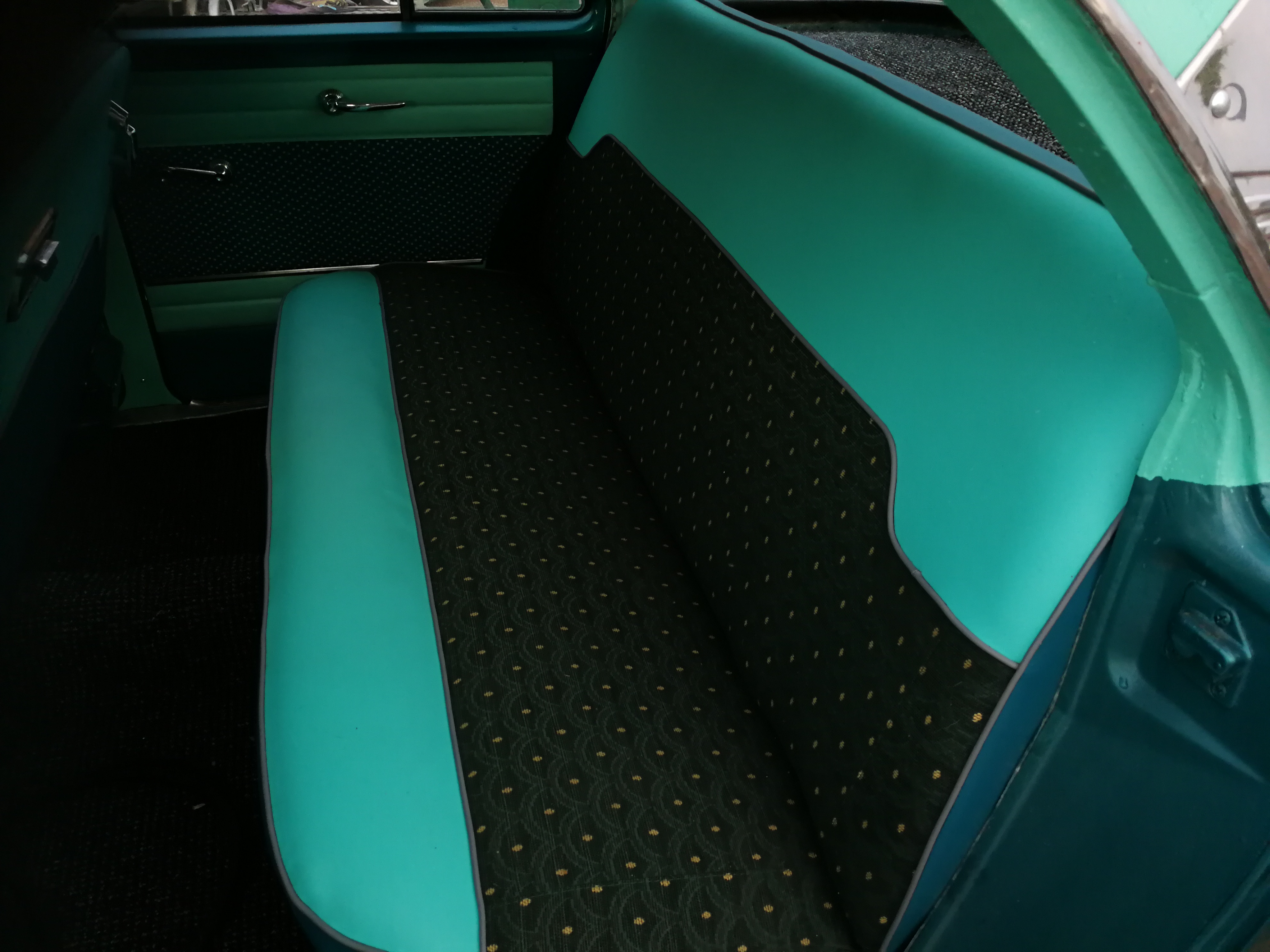

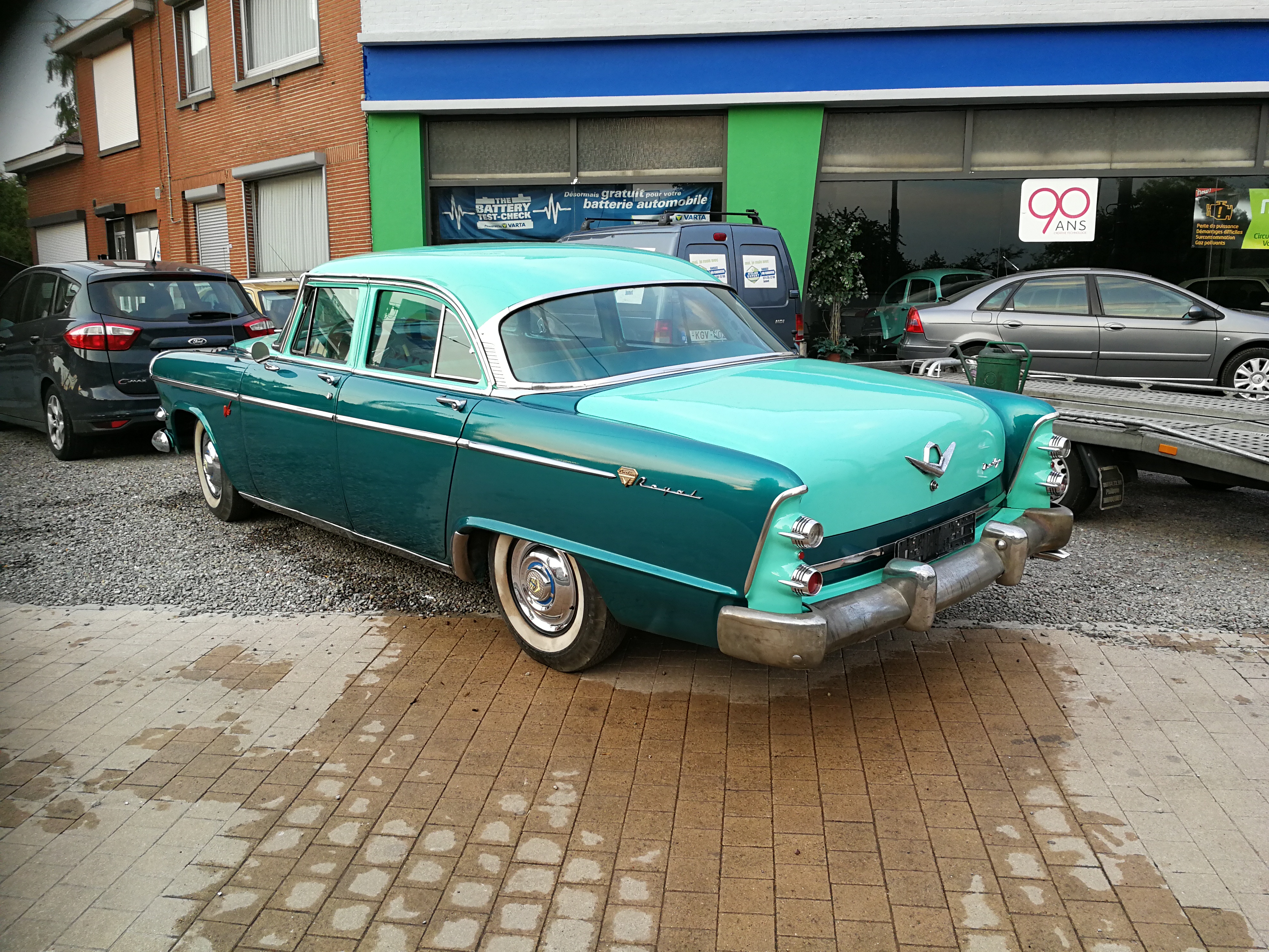

Bonjour à tous :)
Voilà le nouveau jouet en parallèle avec ma charger 1969, un petit écart qui ne pouvait pas se manquer et plus grand chose à finir pour qu'elle soit en ordre :)
C'est donc une dodge custom royal de 1955 avec le 270ci (4.4L) V8 hemi super red ram de 193cv, la peinture a été faite il y a 3 ans, l'intérieur pareil, frein complet et échappement complet neuf, il reste à finir le ciel de toit, le pare choc arrière à chrômer et le plus délicat le faisceaux électrique :)
La voiture roule super bien et avec la boîte powerflite 2 vitesse c'est un régal :)
J'ai un petite question pour ne pas faire de bêtises, une mise au point est nécessaire et tout les filtres et pièces allumage sont commandée, mais je voudrais savoir quel type d'huile dois je utiliser pour la boîte de vitesse ? Je vois tellement de chose sur internet que je sais pas trop quoi penser :think:
Ça doit être de la type "A" d'après le service manual mais remplacée par la dextron 1. Mais le mieux que l'accesoiriste sait avoir c'est de la dextron 3. Est ce que ça pause un soucis ou faut il une huie spécial ?
Merci d'avance :)
Voici quelque photos de la bête :)

Y'a en effet de l'ordre à mettre dans le fouillis électrique. Attention à bien respecter les tailles des fils ("gauge") car en 6V l'intensité est double !
