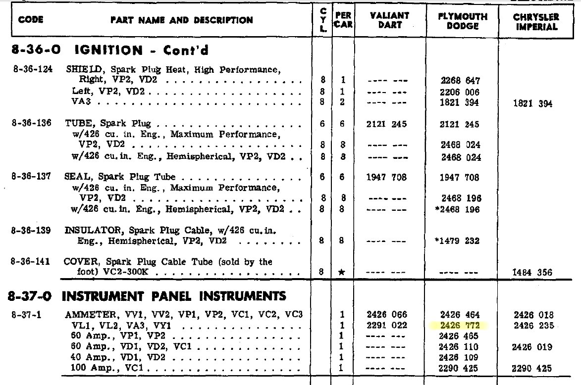

Re: Problème d'ampèremètre dodge 880
Message par phil64 »
Le problème c'est que cette pièce est très rare. car exclusive aux Dodge 880 (VA3 sur Parts manual, VL c'est Dart et VY Imperial mais c'est pas les mêmes références) et j'ai vérifié elle n'a été installée que sur les 1964... Aucune chance donc d'en trouver une à moins de trouver une 880 dans une casse, ce qui semble tout aussi hypothétique. Ceci explique aussi le prix.
Le mieux est de la laisser inopérante et donc de relier les 2 (gros) fils qui y arrivent. Tu peux ensuite installer un voltmètre (plus sécurisant) quelque part

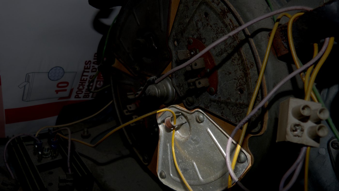

Ce qui est étonnant c'est qu'en 1957, sur les modèles disposant d'un ampèremètre et pas d'un voyant de charge, il n'y avait aucune connexion, le fil "traversait" une boucle à l'arrière de l'ampèremètre. Donc ça fonctionne, comme nos pinces ampèremétriques actuelles, uniquement par champ magnétique. L'inconvénient c'est que pour démonter il faut couper le fil ! Mais au moins pas de problème de connexion. Il n'y en avait pas non plus à la traversée de la cloison pare-feu car c'est le faisceau qui traversait, pas de connecteurs....
Sur la photo ci-dessous le fil est ridiculement petit mais il n'alimente que quelques ampoules, c'est sur mon "dashboard" d'exposition !
