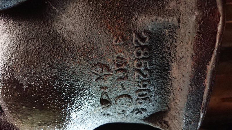

J'ai du mal à trouver le bon modèle de joint spy d'arbre de transmission, celui qui doit se trouver à la sortie du pont.
Je suis pas certain du model du pont déjà.. ^^
Une photo des marquages. Est ce bien un 8 1/4?
DSC_0717.JPG [ 6.68 Mio | Vu 5401 fois ]

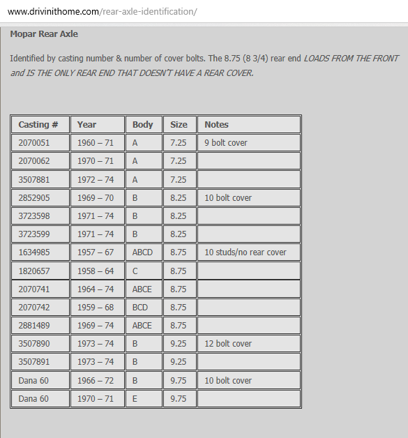

On trouve de la documentation surtout pour le 8 3/4 mais en cherchant sur des sites comme Rosevillemoparts, Mymopar on peut trouver des trucs....
J'ai ça aussi:
Mopar Rear axle casting numbers.PNG [ 32.07 Kio | Vu 5375 fois ]
A priori ton pont est bien un 8 1/4

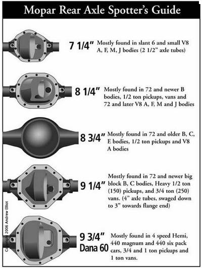

Et de toutes façons les différents ponts Mopar sont simples à reconnaître
Mopar_rear_id.jpg [ 42.47 Kio | Vu 5372 fois ]
