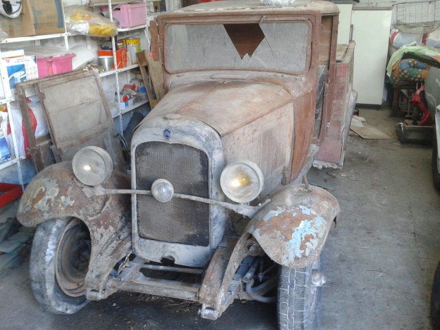

je cherchais une base de française des années 30 pour faire un projet hot rod simple, dépouillé et rapide à faire (moins de 2 ans) composé de pièces qui trainent dans l'atelier.....(moteur, boite, pont, freins....)

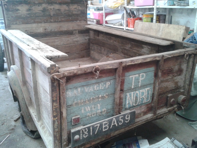

j'ai trouvé un Citroën C4, qui a appartenu à un chaisier rempailleur dans la région de Douai, dans le nord.
ce C4 a été vendu par les établissements Jules Courtin à Cambrai et transformé en pick up lors du début de la deuxième guerre mondiale.

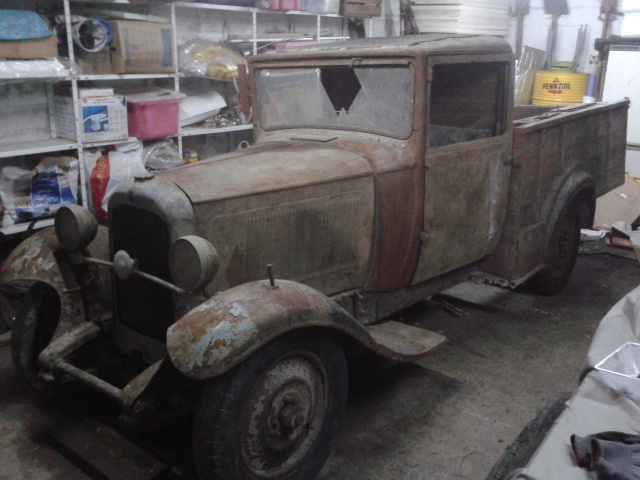

voila comment je l'ai récupéré
2012-11-25 18.57.28.jpg [ 131.47 Kio | Vu 5279 fois ]
2012-11-25 13.38.33.jpg [ 166.74 Kio | Vu 5279 fois ]
2012-11-25 12.37.11.jpg [ 160.12 Kio | Vu 5279 fois ]

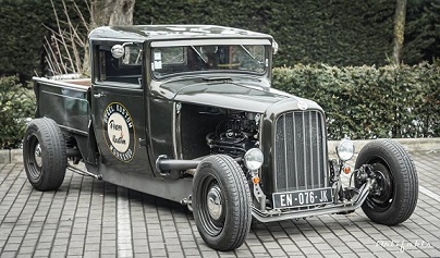

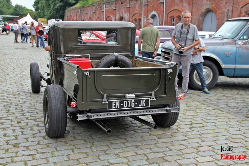

voila aujourd'hui comment il est
1.jpg [ 63.62 Kio | Vu 5279 fois ]
18582007_1728008824158112_5571184555932906446_n.jpg [ 96.54 Kio | Vu 5279 fois ]
vintage reunion 2017 (2).jpg [ 106.15 Kio | Vu 5279 fois ]
bon bin maintenant il ne reste plus qu'à vous expliquez comment j'ai fait ca......

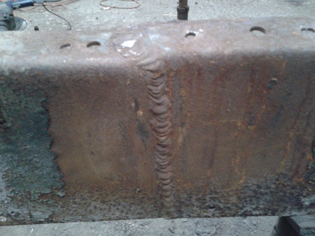

je vous passe le démontage, mais la voiture est très fatiguée et il y a des traces d'anciennes réparations sur le chassis
2013-01-12 11.35.18.jpg [ 129.53 Kio | Vu 5197 fois ]

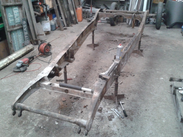

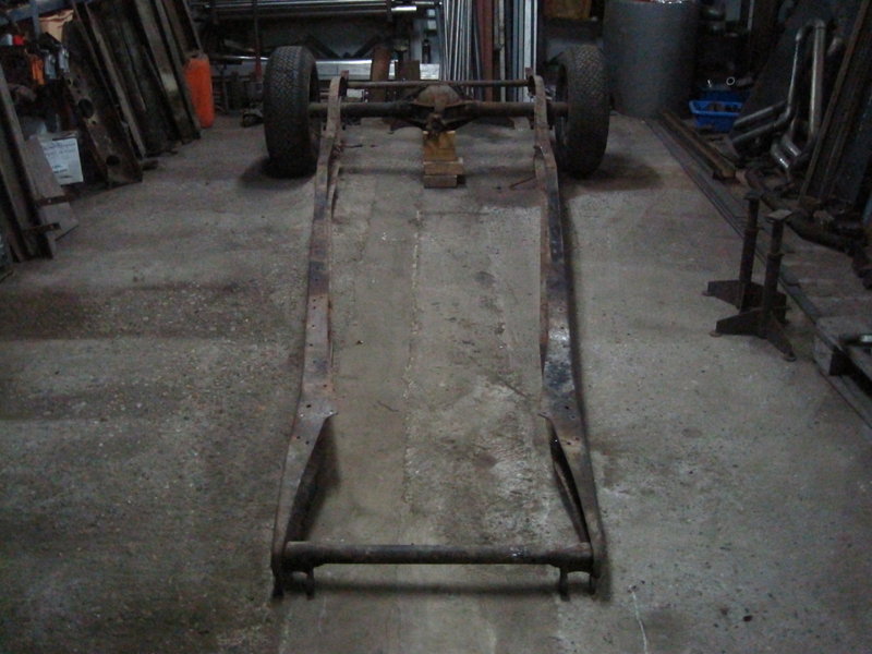

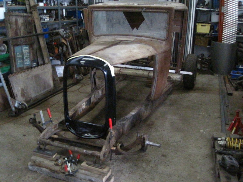

la base du projet reste les rails de chassis d'origine
2013-01-12 11.16.47.jpg [ 158.03 Kio | Vu 5197 fois ]

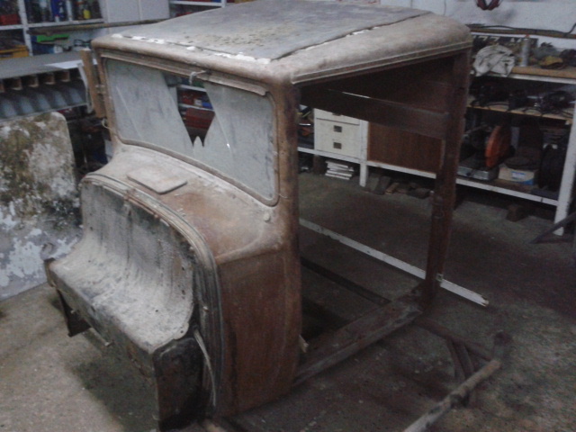

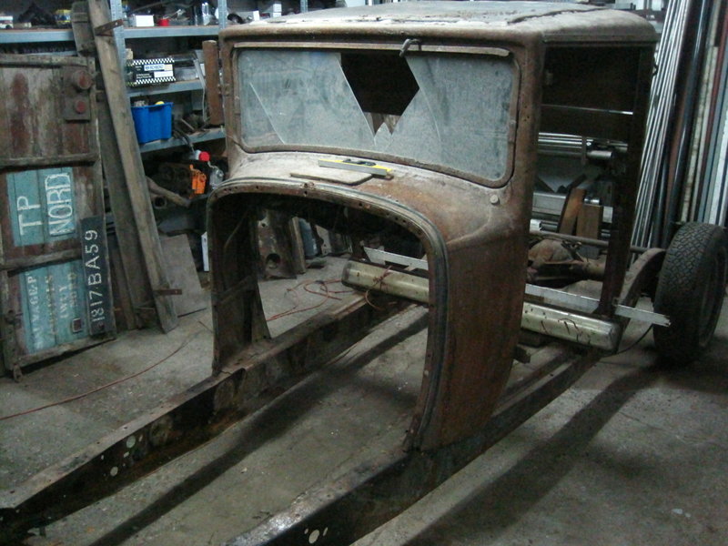

et la caisse
2013-01-06 17.42.27.jpg [ 126.46 Kio | Vu 5197 fois ]

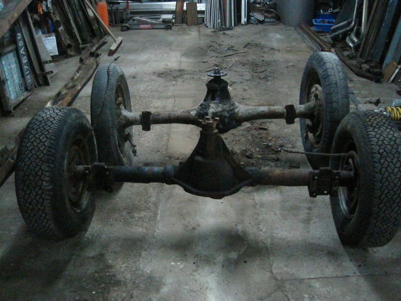

la conception commence par la présentation des gros éléments, avec le pont 10 boulons de camaro 67
pour comparer avec celui d'origine
IMG 3250.JPG [ 1.5 Mio | Vu 5197 fois ]
le pont reste à la même place que l'origine
IMG_3251.JPG [ 1.45 Mio | Vu 5197 fois ]
la caisse retrouve sa place d'origine également
IMG_3262.JPG [ 1.54 Mio | Vu 5197 fois ]
je garde aussi l'essieu rigide d'origine qui est avancé de 20 cms pour etre monté suicide, mais je change la calandre par une Ford 32
IMG_3266.JPG [ 1.9 Mio | Vu 5197 fois ]
voila pour le montage extérieur...

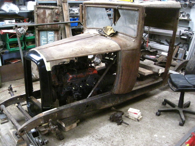

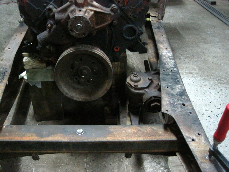

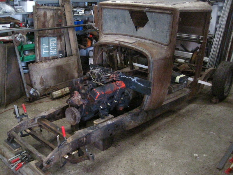

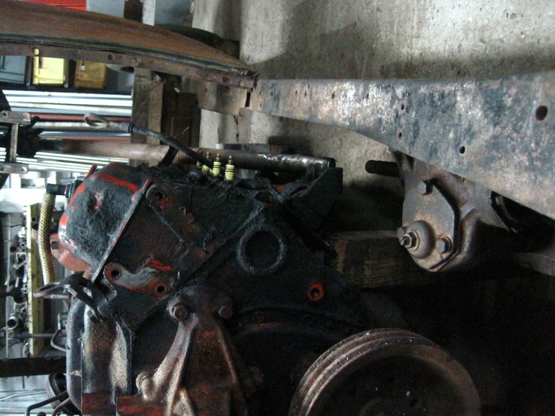

suite du montage à blanc, le but est de savoir ou les "grosses pièces" peuvent trouver leurs places....
le moteur 262ci et le boite th250 sont en place
IMG_3271.JPG [ 1.93 Mio | Vu 5129 fois ]

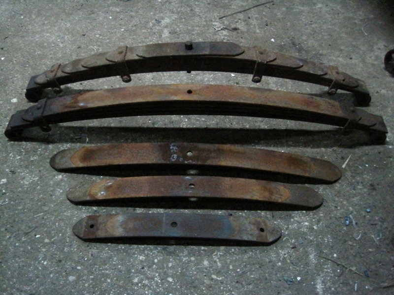

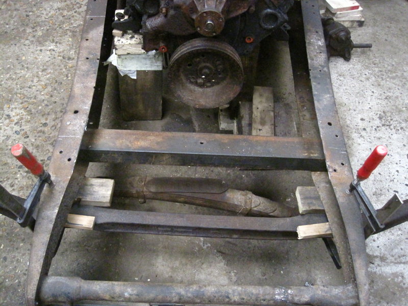

d'origine la suspension avant est composée d'un paquet de lames sous chaque longeron.
avec les deux paquets j'en compose un seul et le positionne sous une traverse centrale
IMG_3299.JPG [ 1.56 Mio | Vu 5129 fois ]
IMG_3286.JPG [ 1.67 Mio | Vu 5129 fois ]
cette traverse supportera le radiateur et la calandre.

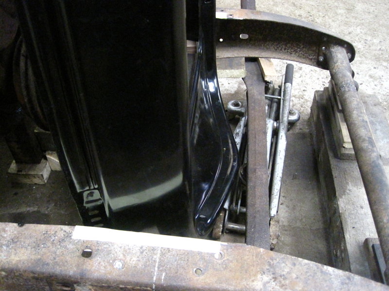

remontage de la calandre et des capots
IMG_3288.JPG [ 1.67 Mio | Vu 5129 fois ]
vérification du jeu entre l'essieu et la calandre
IMG_3289.JPG [ 1.45 Mio | Vu 5129 fois ]

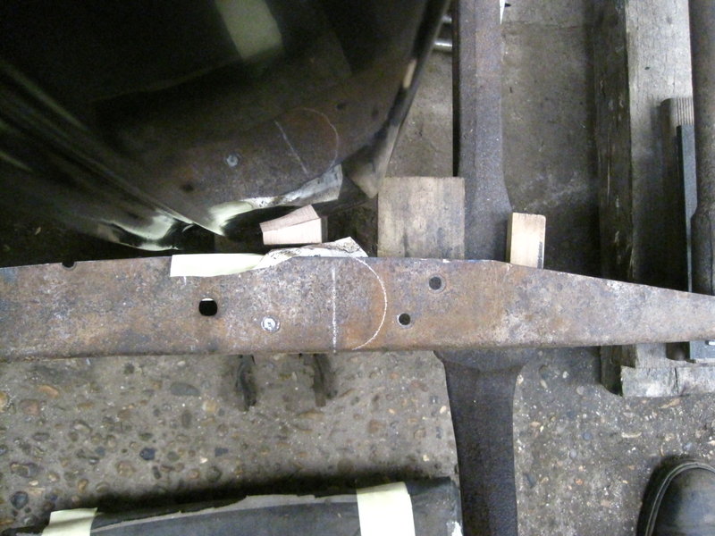

le fait de monter l'essieu avant en suicide, il devrait se trouver au niveau des longerons
traçage des découpes de chassis
IMG_3291.JPG [ 1.56 Mio | Vu 5129 fois ]

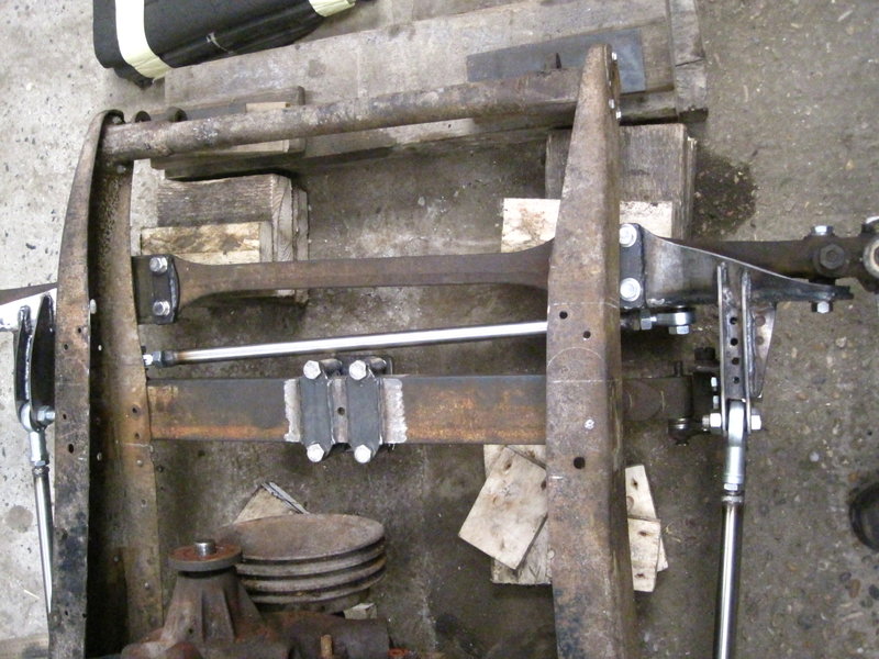

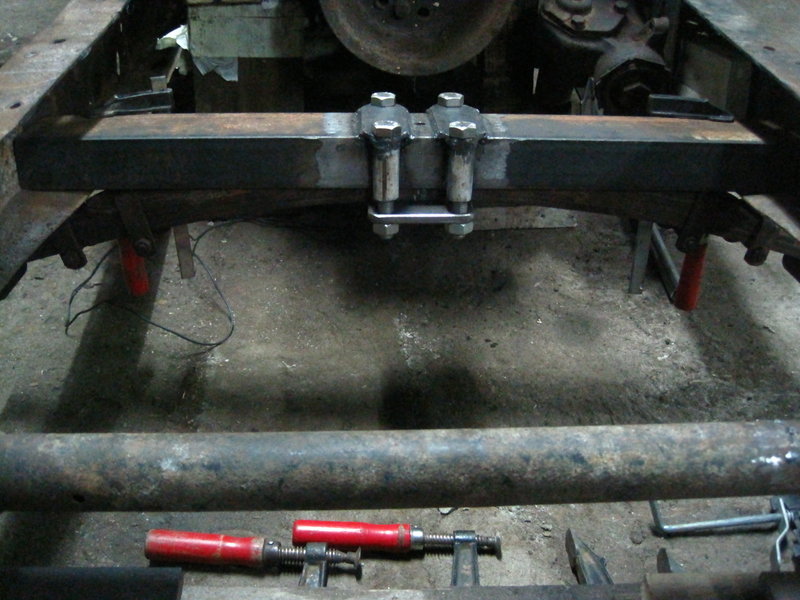

suite du train avant, avec la fixation du paquet de lames sur la tracerse
IMG_3296.JPG [ 1.34 Mio | Vu 4983 fois ]
IMG_3300.JPG [ 1.49 Mio | Vu 4983 fois ]

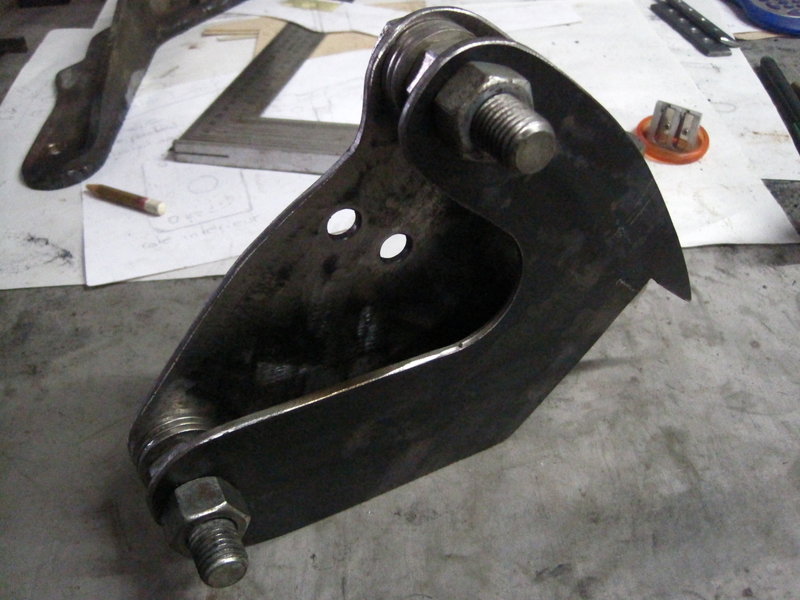

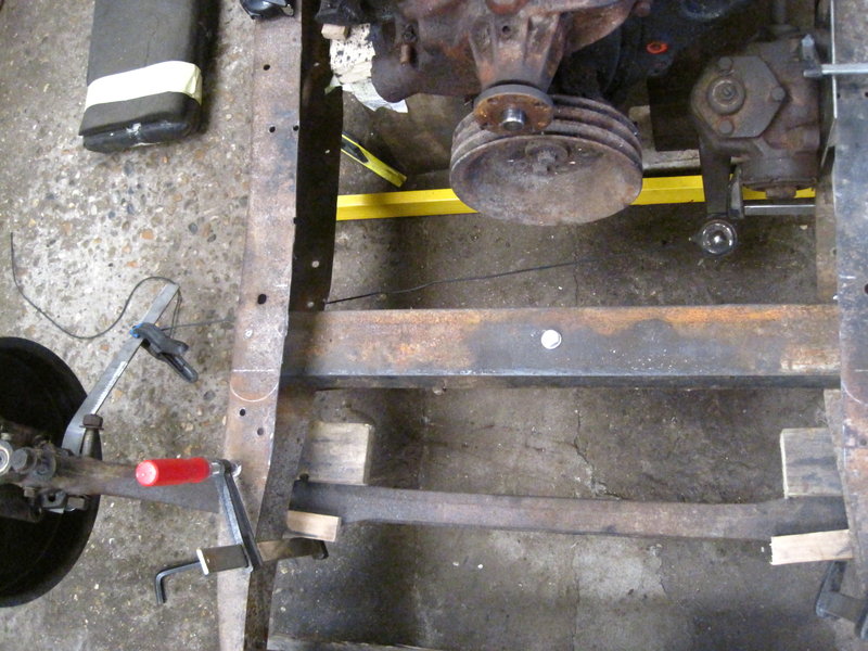

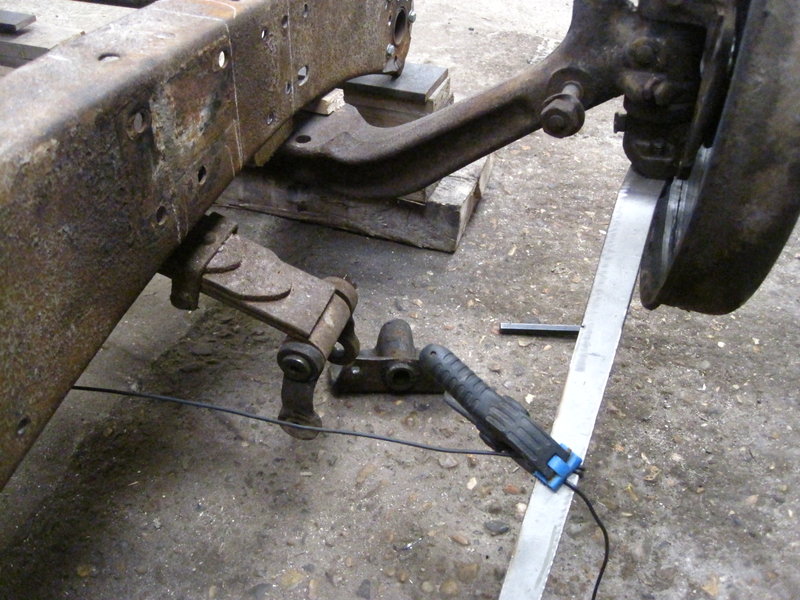

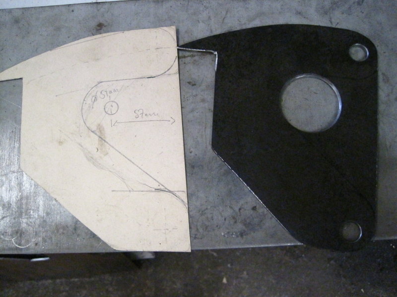

voici la partie qui m'a demandée le plus de réflexion.....

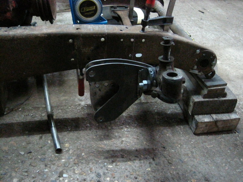

avec l'essieu décalé, les lames ne peuvent plus se fixer dessus d'où la conception d'une liaison entre l'essieu, les lames et les hairpins (tirants)....parce que là faut pas faire n'importe quoi !!!

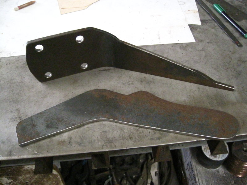

pour mieux visualiser je fais un gabarit pour les bras de direction
IMG_3292.JPG [ 1.75 Mio | Vu 4983 fois ]
avec un cable je cherche la bonne longueur des bras
IMG_3294.JPG [ 1.7 Mio | Vu 4983 fois ]

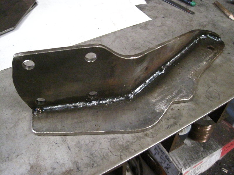

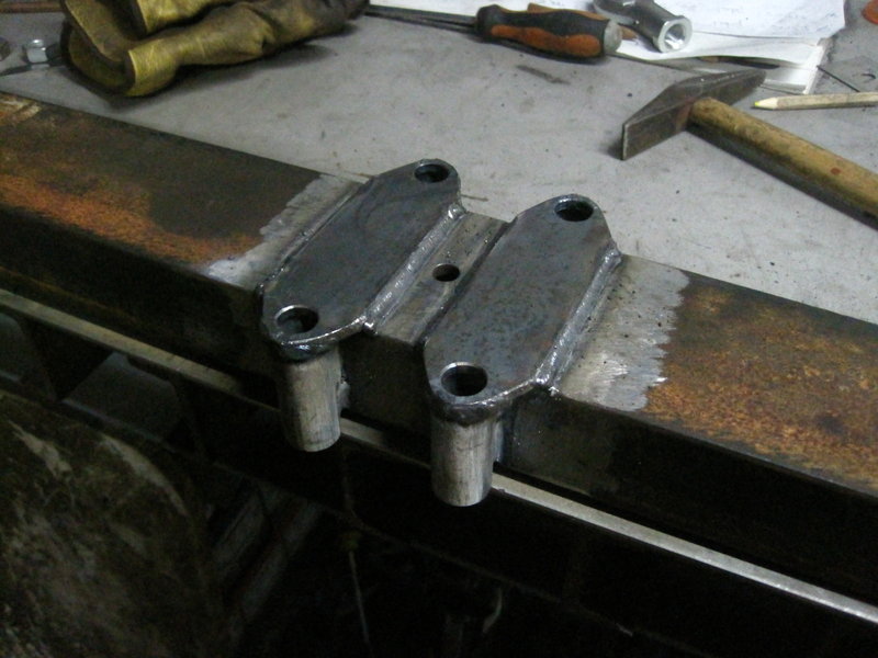

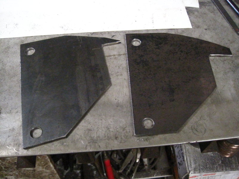

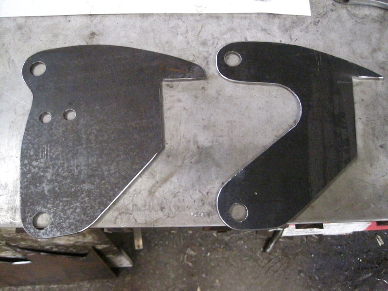

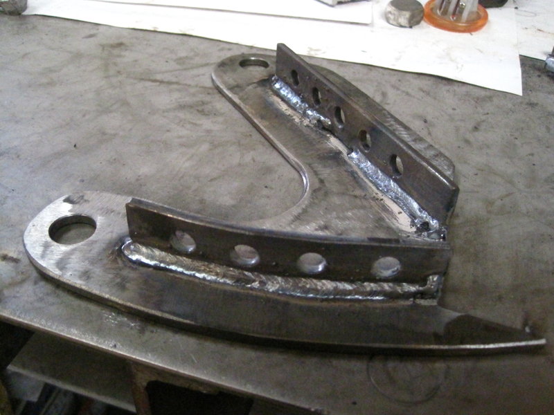

fabrication des platines de fixations
IMG_3302.JPG [ 1.4 Mio | Vu 4983 fois ]
IMG_3304.JPG [ 1.45 Mio | Vu 4983 fois ]

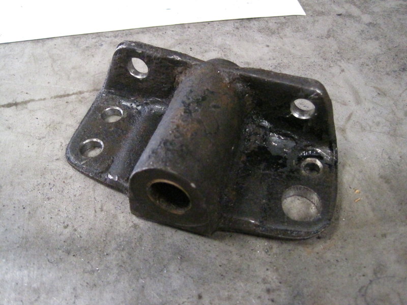

je garde les fixations d'origine des lames
IMG_3305.JPG [ 1.46 Mio | Vu 4983 fois ]
la deuxième partie des platines
IMG_3303.JPG [ 1.4 Mio | Vu 4983 fois ]
IMG_3306.JPG [ 1.45 Mio | Vu 4983 fois ]
IMG_3307.JPG [ 1.53 Mio | Vu 4983 fois ]

Essaye d'augmenter l'intensité pour tes soudures :wink: J'ai autrefois acheté une ac4 pour en faire un hot rod, j'avais gardé que la cabine ( coupé derriere comme la plupart), je voulais faire un chassis sur mesure, mais celui d'origine si prete bien aussi, et donne un autre style! Tu as prevu quoi comme freinage, moyeu? Vu la taille des fusées j'avais usiné la fusée pour mettre un moyeu, freins, jante d'une autre voiture

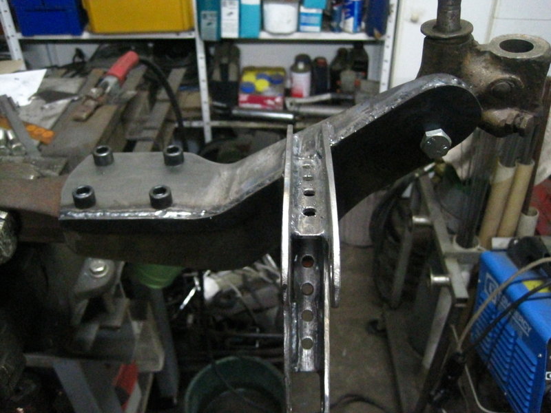

Je ne comprends pas bien comment est fixée le renfort sur l'I-beam ? (celui qui à l'air d'etre vissé avec 4 BTR)
Le rod roule déjà (et Joris lui fait faire des kilomètres !!!) On assiste à la rétrospective du projet ;)

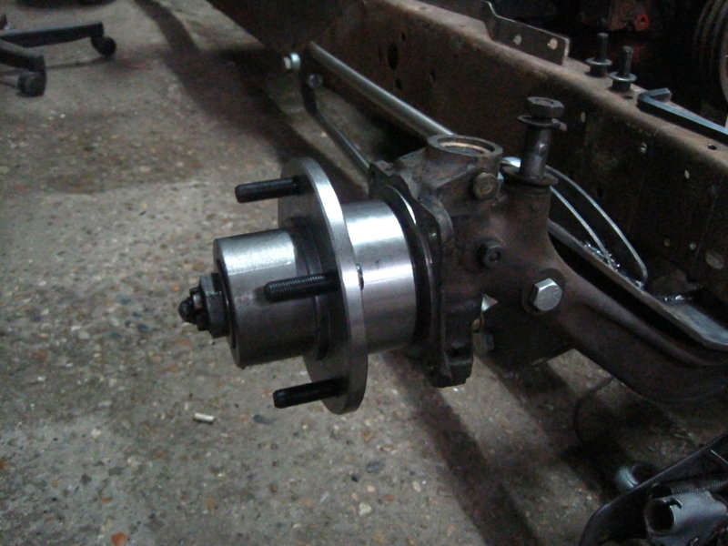

pour les freins avant c'est du corvette de 85 montés sur des moyeux fait sur mesure et sur roulements coniques, du coup je reste sur des jantes US !!

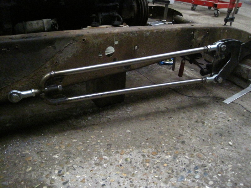

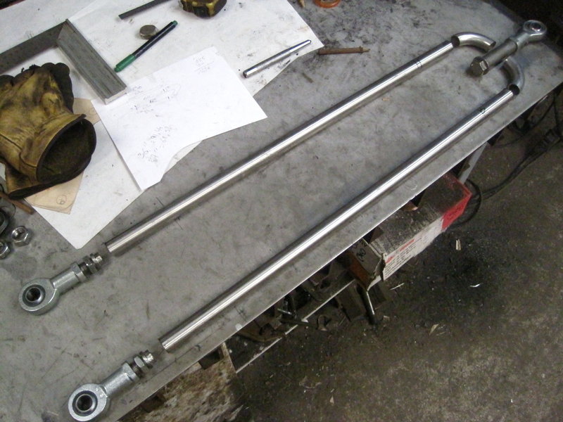

après les platines de l'essieu c'est au tour de la fabrication des épingles à cheveux
IMG_3334.JPG [ 1.55 Mio | Vu 4736 fois ]
IMG_3340.JPG [ 1.58 Mio | Vu 4736 fois ]
pour limiter le débattement latéral je fait une bar panhard
IMG_3356.JPG [ 1.69 Mio | Vu 4736 fois ]
à ce niveau je dois faire fabriquer sur mesure les moyeux pour déterminer la position de la roue
IMG_3344.JPG [ 1.4 Mio | Vu 4736 fois ]
IMG_3346.JPG [ 1.37 Mio | Vu 4736 fois ]

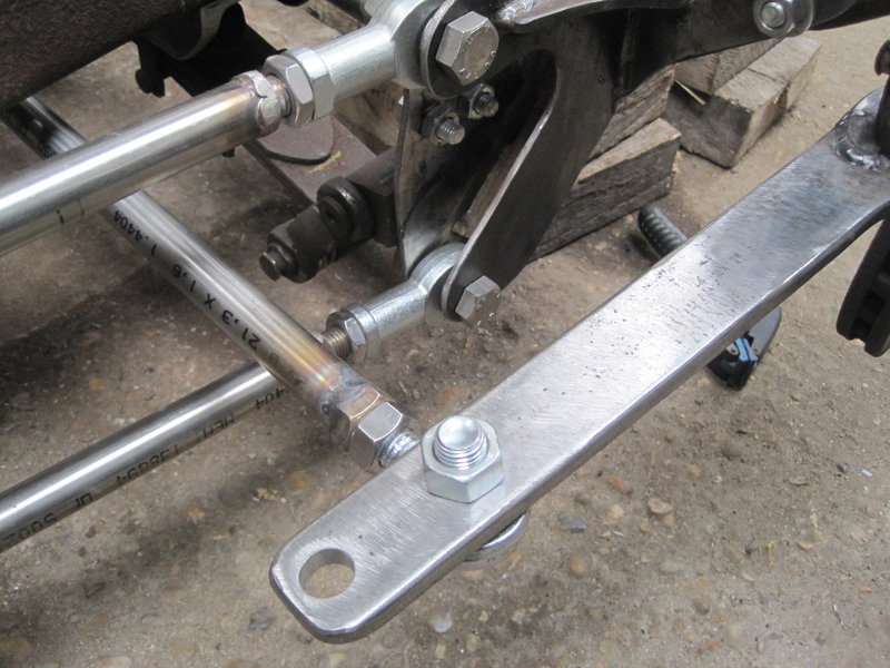

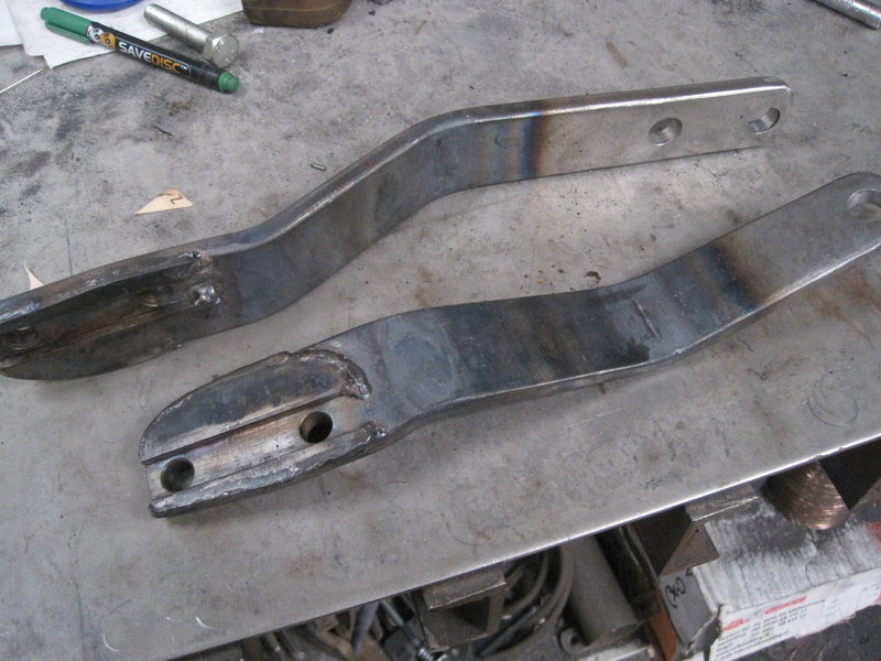

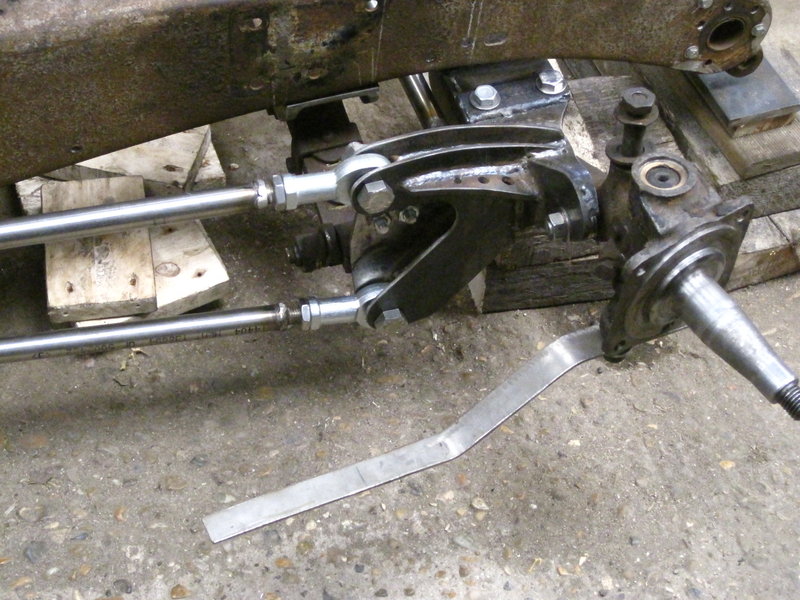

le train avant a sa place définitive, je fait des gabarits pour déterminer la meilleur position des bras de direction
IMG_3355.JPG [ 1.74 Mio | Vu 4736 fois ]

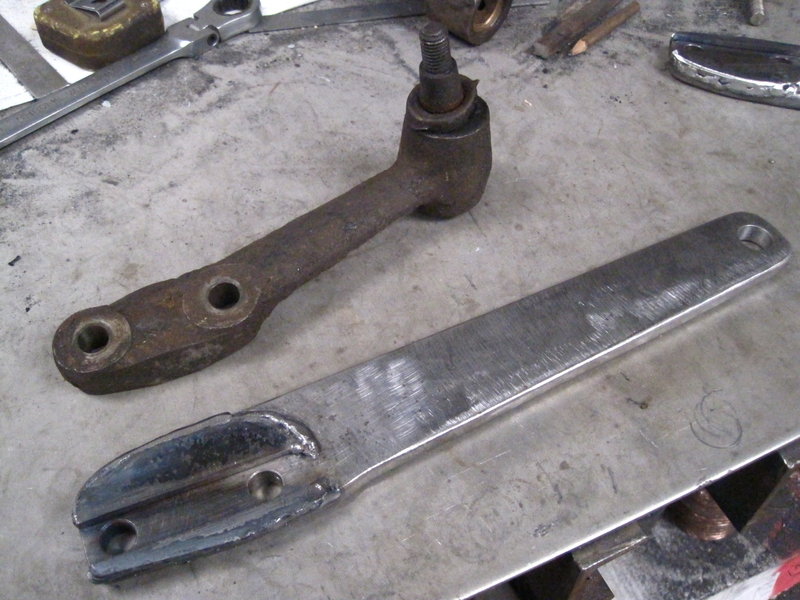

à partir du gabarit final je le reproduis dans un de fer plat
IMG_3358.JPG [ 1.65 Mio | Vu 4736 fois ]
différence entre le bras d'origine et le nouveau
IMG_3361.JPG [ 1.62 Mio | Vu 4736 fois ]

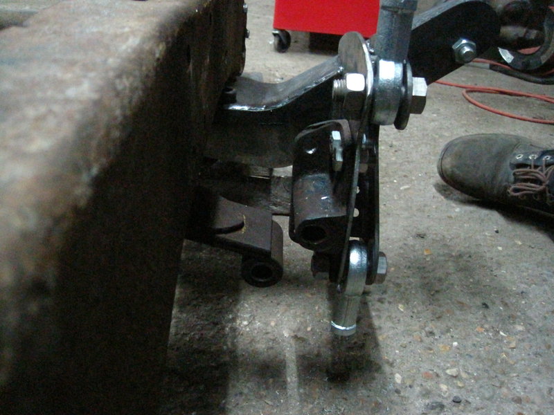

mise en place
IMG_3363.JPG [ 1.32 Mio | Vu 4736 fois ]
IMG_3392.JPG [ 1.59 Mio | Vu 4736 fois ]
