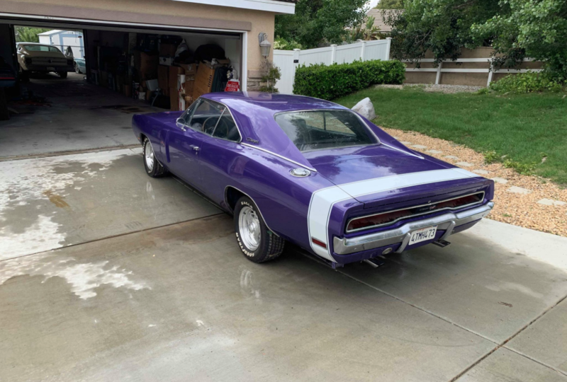

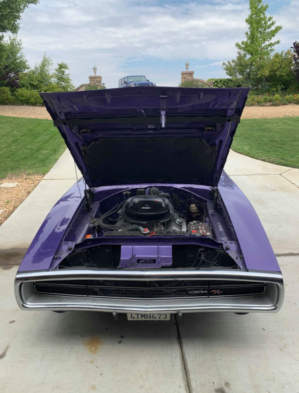

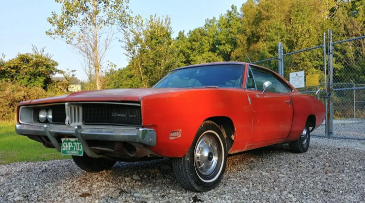

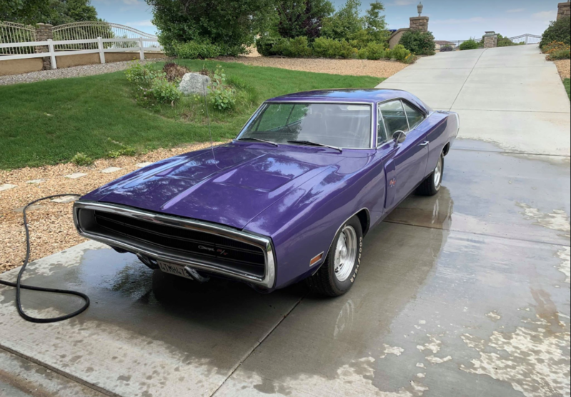

Bonjour a tous . Voila je viens d'acheter fraichement un charger 70 383 clone R/T en plutôt bon état mais avec quand m^me quelques travaux à prévoir (rien de violent) verte a la base et passé en plum crasy et ma question est en premier lieu pour les jantes , car celles dessus sont pouét pouét ... et donc je voulais partir sur des magnum 500 de chez wheel vintique en 15x10 et mon souci est le "back space" bordel j'y comprends que dalle et pourtant j'ai chercher sur les b body , mais j'ai pas du bien chercher . Donc chez summit il propose soit en 15x10/5x4,50. 5,5in ou 15x10/5x4,50. 5in . et je voudrai un effet le plus collé a l'aile voila . merci pour votre soutien

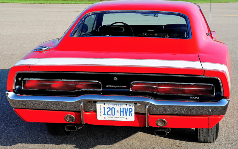

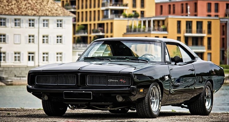

merci . disons que je ne veux pas que cela forte partout , mais je trouve l'arrière du charger massif , il est super large et quand je vois ces deux petit bout de caoutchouc qui sorte , je trouveras ça pas très harmonieux .
après tout dépend le look
Commentaire: ça c'est plus mon style en proportion
10929061_10152672633148230_7493356635883650698_n.jpg [ 179.88 Kio | Vu 4771 fois ]
Commentaire: trop fin ça aussi

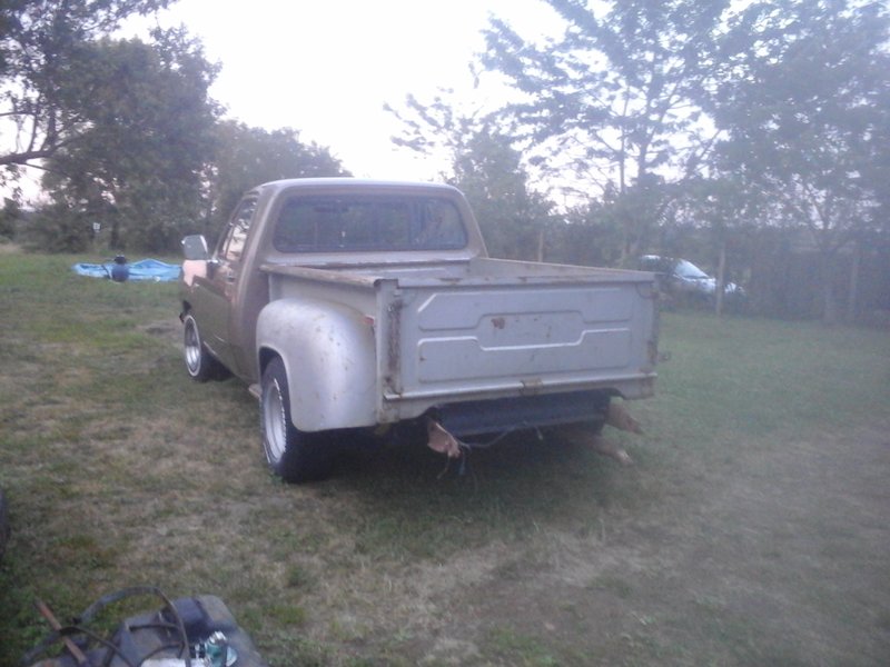

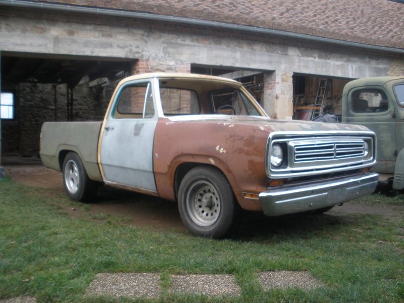

je suis dans le meme cas que toi avec mon pickup D100à l arriere 275 /60/ 15 sur des jantes 15x10 avec un back spacing de 4.5" le pont est un 8 3/4 javais opté pour du 295/60/15 mais plus large ça frotte . back spacing à verifier. :whistle:
mopar lowered truck 078.jpg [ 859.48 Kio | Vu 4737 fois ]

sinon tu peux monter des jantes avec un déport négatif et des 'elargisseurs de voie. comme sur la 2eme photo jantes 17X10 ET 40. :whistle:

effectivement j'avais pensé a cette option , mais je voulais du 295 pour bien remplir le "compartiment" roue :D .

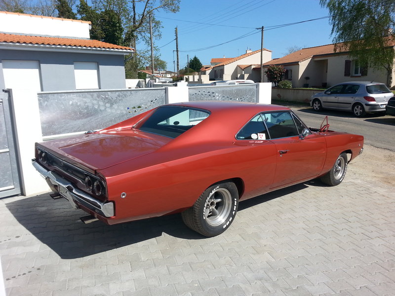

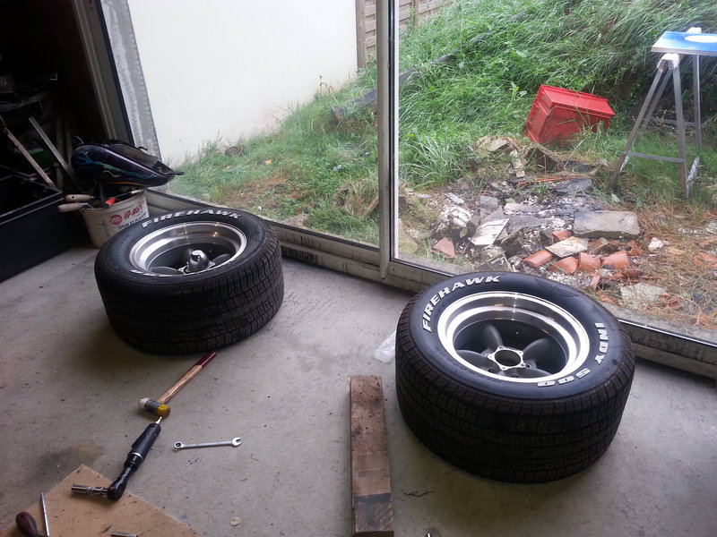

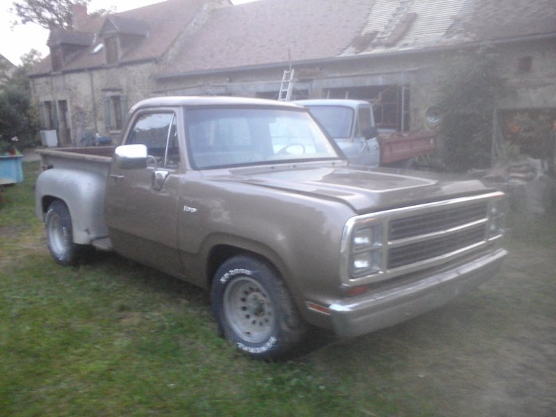

295 ça passe....
20150825_182231.jpg [ 2.49 Mio | Vu 4673 fois ]
20180417_160204.jpg [ 2.75 Mio | Vu 4673 fois ]

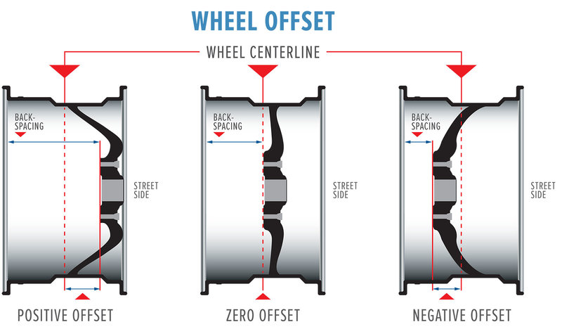

Oui mais avec quel offset et quel back-spacing? C'est toute la question.
On dirait que tes jantes sur la photo ont un offset proche de zéro?
wheel-offset(1).jpg [ 134.53 Kio | Vu 4660 fois ]

Merci pour votre aide . Joli modele la 68 :) Oui effectivement le offset est la grande question :?: .

un peu de lecturehttp://bigtoys.free.fr/LIRE%20UNE%20JANTE.html
Il y a longtemps il y avait un lien qui avait était donné sur un site comment calculer, regarde dans l'historique du site
