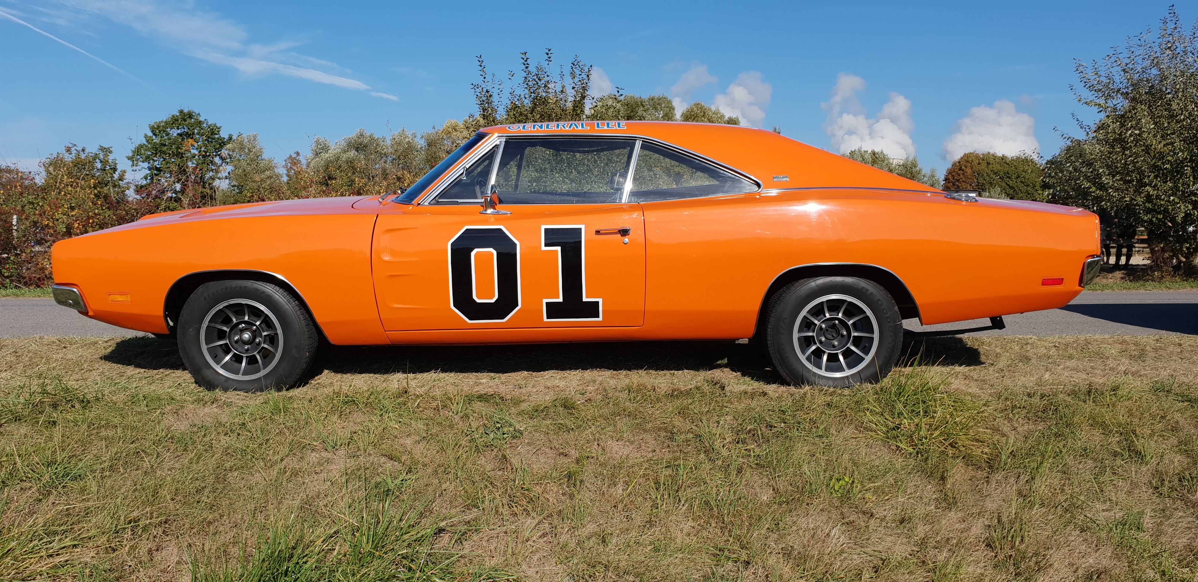

Bonjour,
Présentation rapide :
JYB
Possesseur depuis une dizaine de jours d'une charger 69.
Restaurée apparemment il y a quelques années aux usa. 2 proprios avant moi en france, le 2e l a gardée 1 an 1/2 et a notamment refait la boite.
Dans les points à revoir :
- geometrie
- sorte de silent bloc (plastique ??) Sur la barre de torsion D
- DA qui pisse sec
- clignos avg (souci de relais ou contacteur )
- tableau de bord
Le moteur tourne comme une horloge, la carrosserie a du vecu mais est encore en bon etat...
Voila voila pour le debut :)
20181014_115128.jpg [ 7.93 Mio | Vu 5430 fois ]
Dodge Charger 69 General Lee (440 ci 1978)

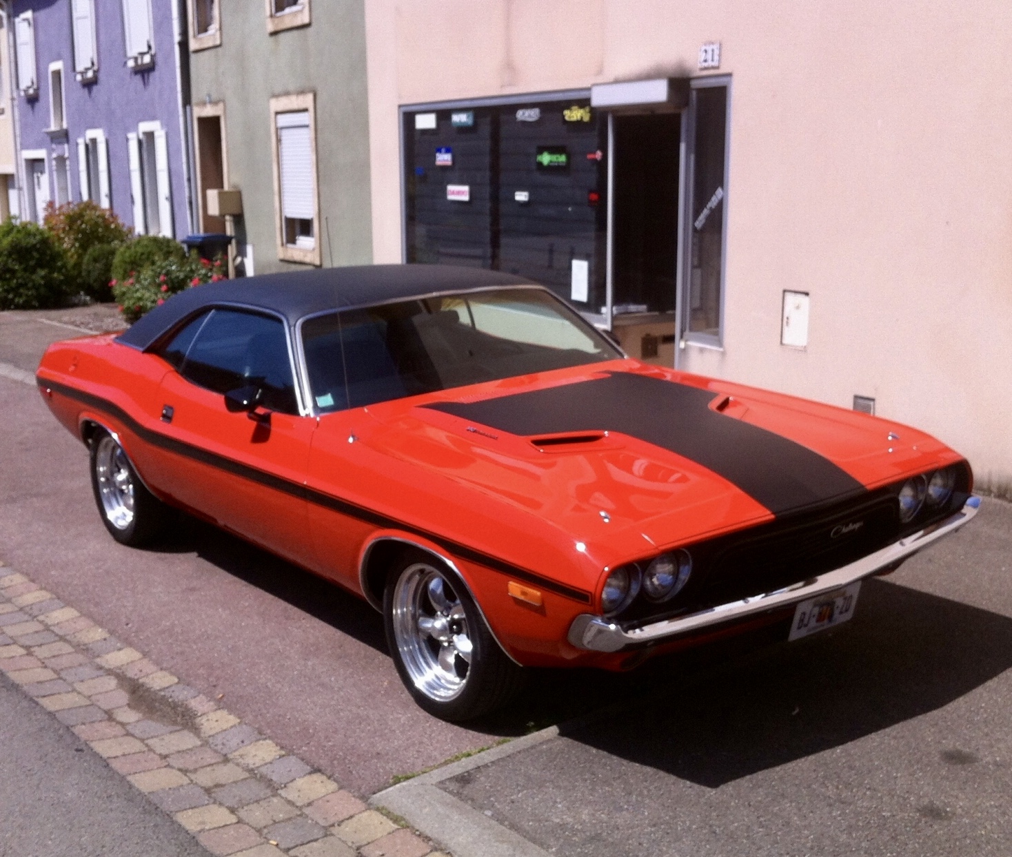

Ah ouais...!? Je connais bien... Yutz , Fameck , Florange , Uckange... :wink:
T’as peux être déjà vu ma caisse alors !?
Il mets arrivé de baroder un peu dans Thionville... :wink:
27251304-F028-4333-A104-F2AE9B06452E.jpeg [ 625.75 Kio | Vu 5331 fois ]
