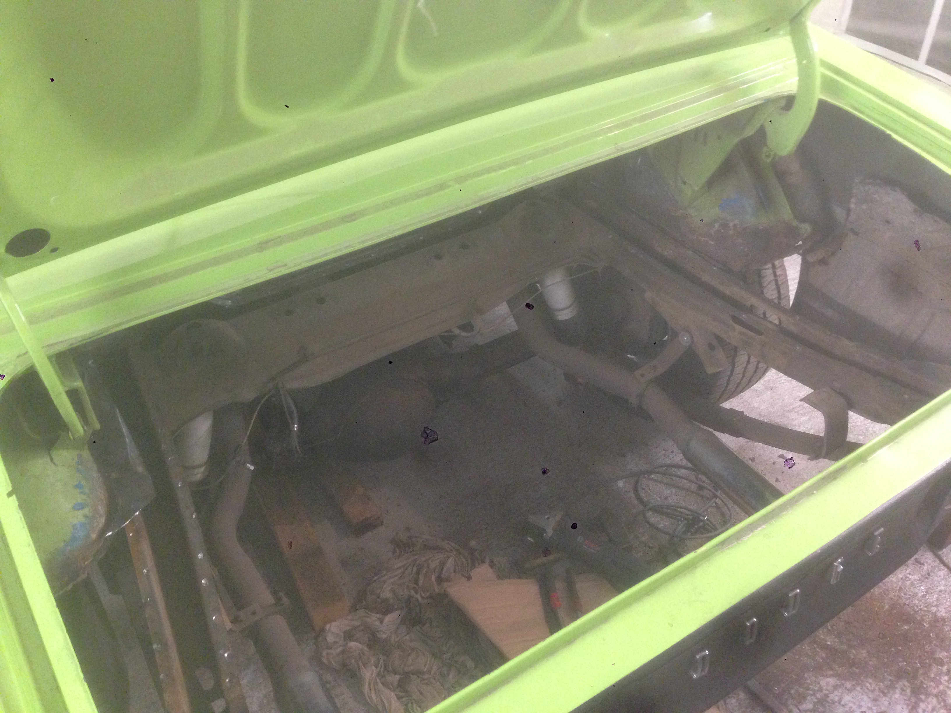

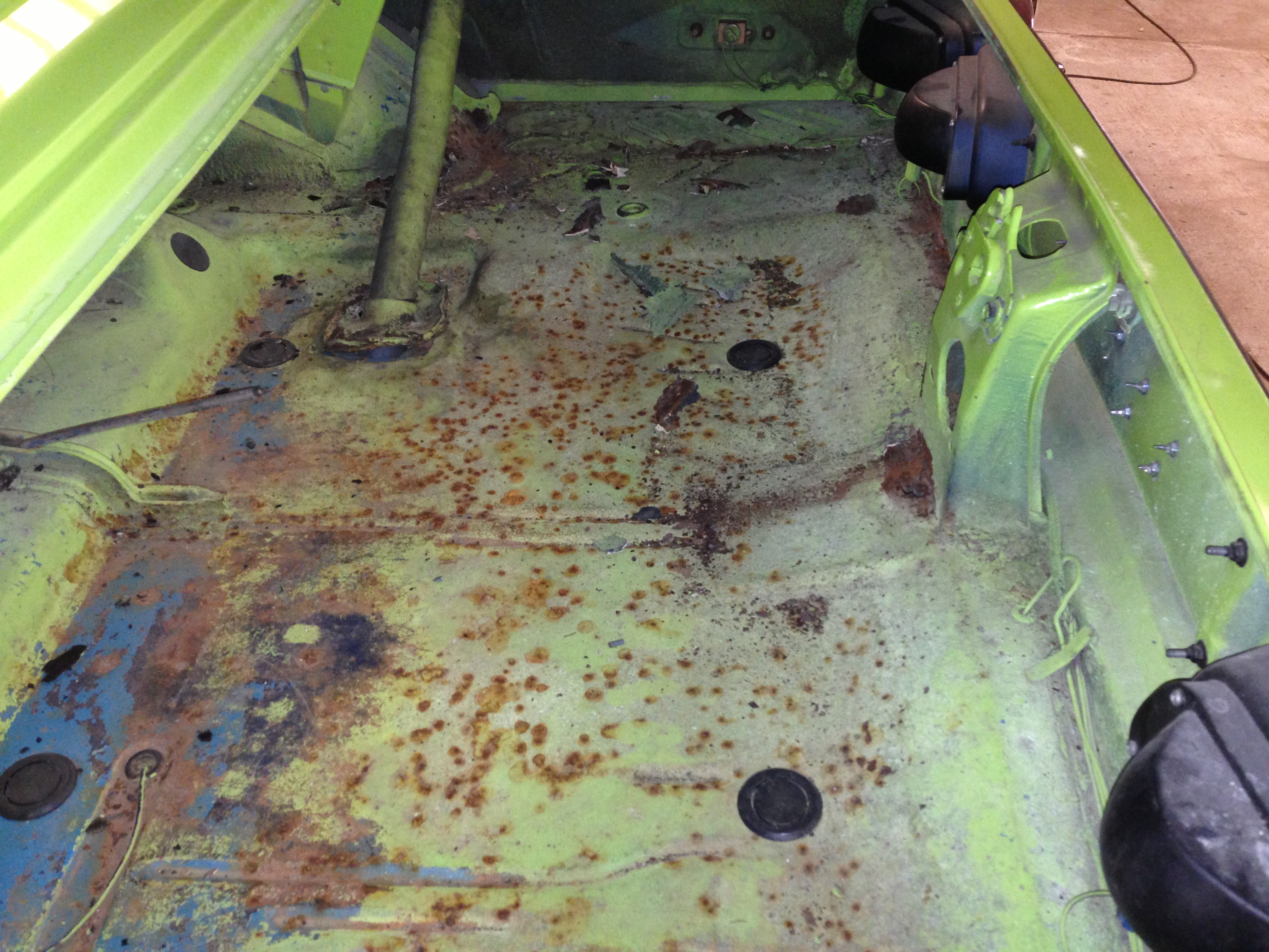

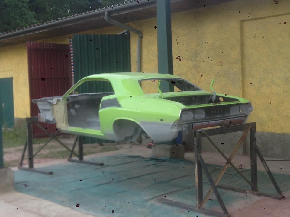

la caisse a été sablée dessous et a l'interieur . elle passera en peinture pour retrouver sa couleur d'avant .c'est un amis qui s'en occupera ( le pauvre il a du boulot :lol: )
je me suis occuper de toute la tolerie , les plancher et fond de coffre ont été remplacé , sa a demander pas mal de temps pour un amateur comme moi mais ca sort super bien et au moins il n'y a pas un miligramme de fibre ou des epaisseur de mastic a n'en plus finir .
209.JPG [ 2.32 Mio | Vu 5486 fois ]
Commentaire: le coffre au départ . bien rouillé ...
coffre.JPG [ 2.51 Mio | Vu 5486 fois ]
Commentaire: la voici dans son état actuel.
dodge (2).jpg [ 56.16 Kio | Vu 5486 fois ]

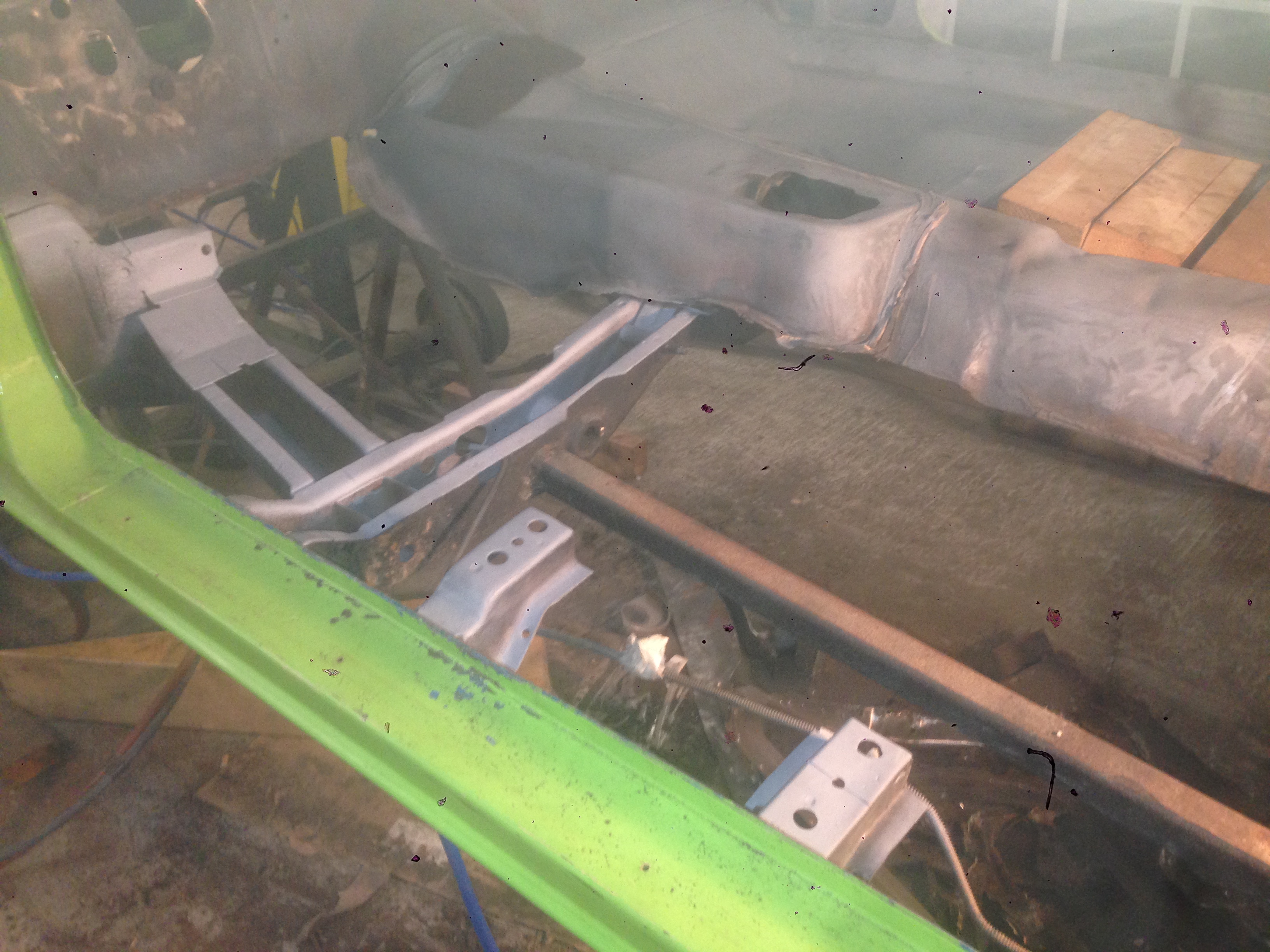

la tolerie...
IMG_0710.JPG [ 1.86 Mio | Vu 5478 fois ]

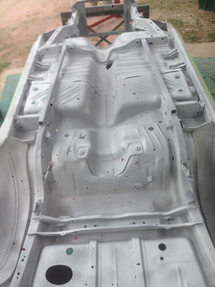

phosphatant epoxy :dance:
Commentaire: apres tolerie et sablage , phosphatant epoxy . chere mais efficace.

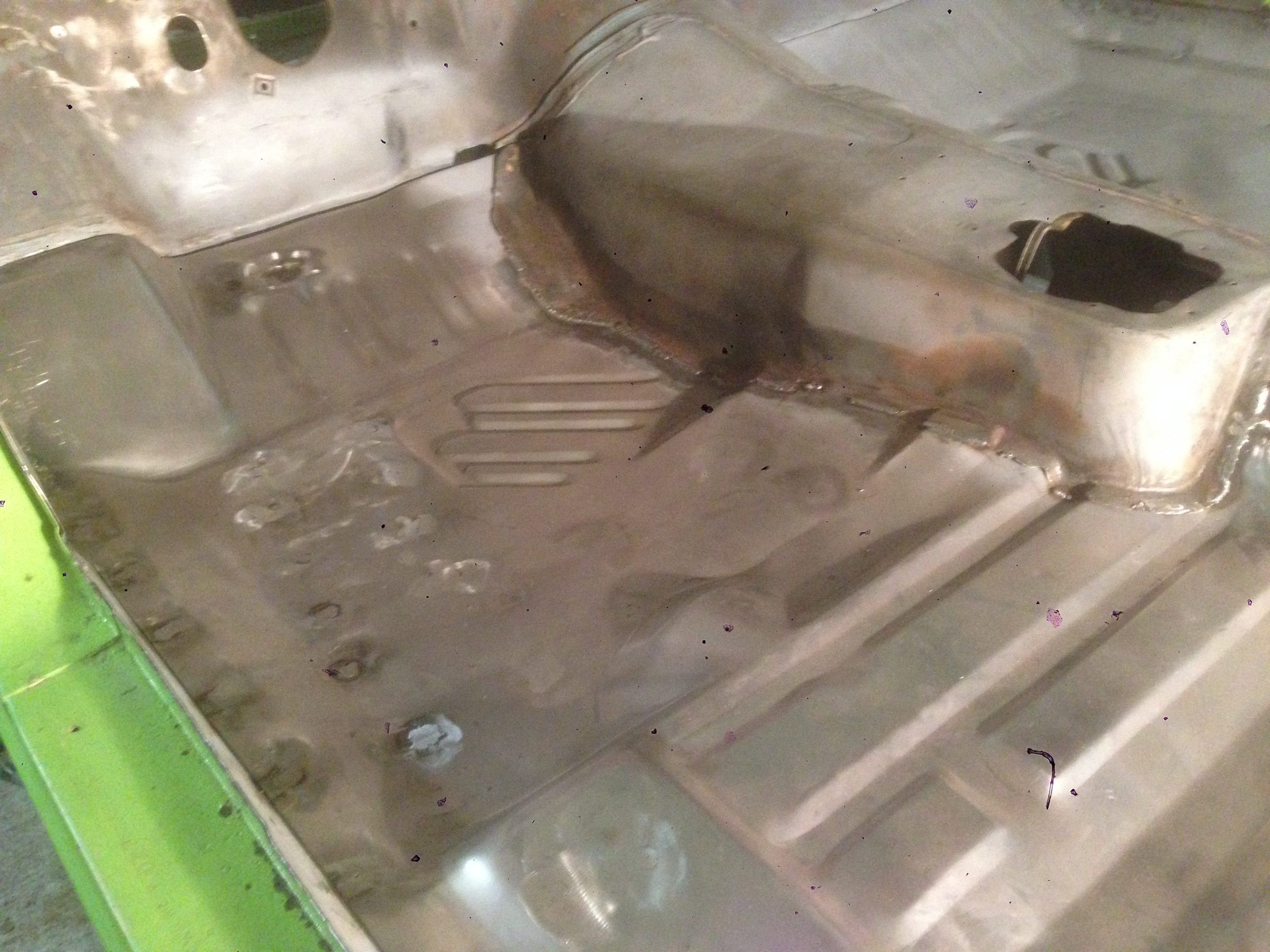

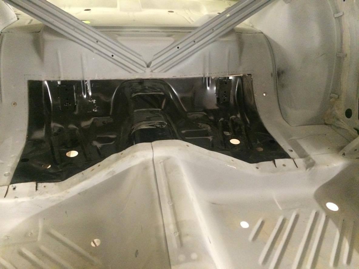

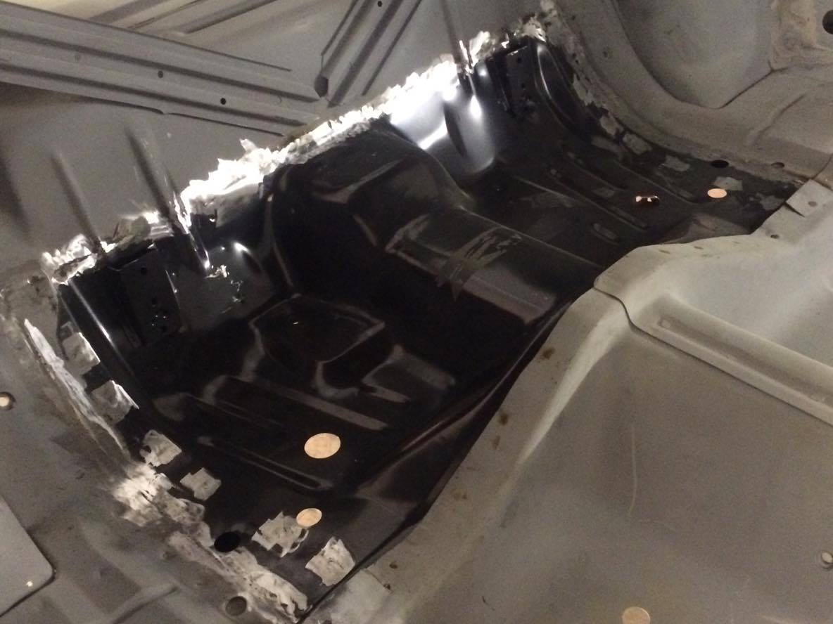

dernier boulot en date
plancher arriere.jpg [ 117.45 Kio | Vu 5476 fois ]

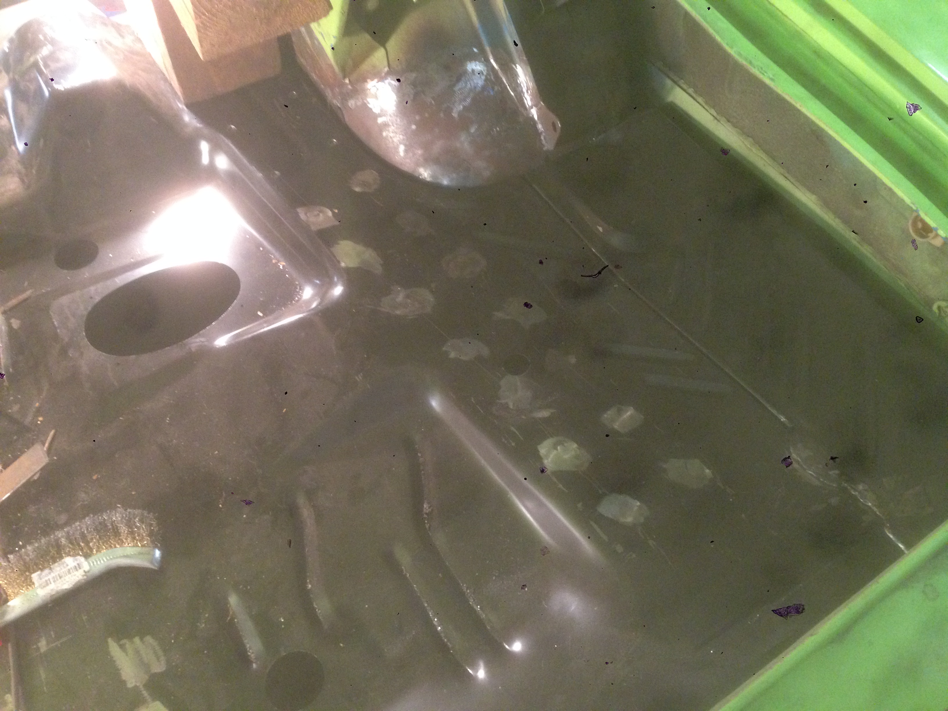

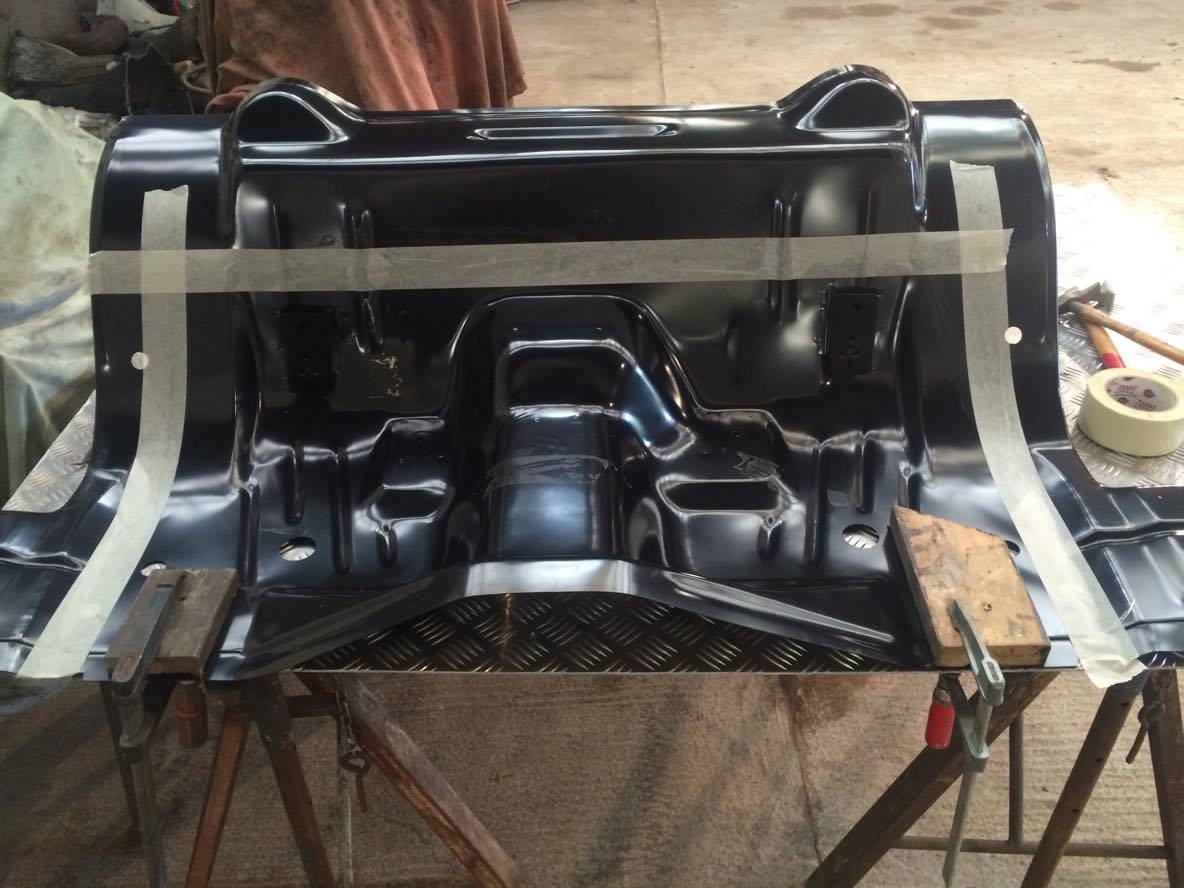

presentation avant de souder bout a bout
plancher arriere (2).jpg [ 85.21 Kio | Vu 5475 fois ]

et voila :dance:
plancher arriere (3).jpg [ 87.68 Kio | Vu 5475 fois ]
