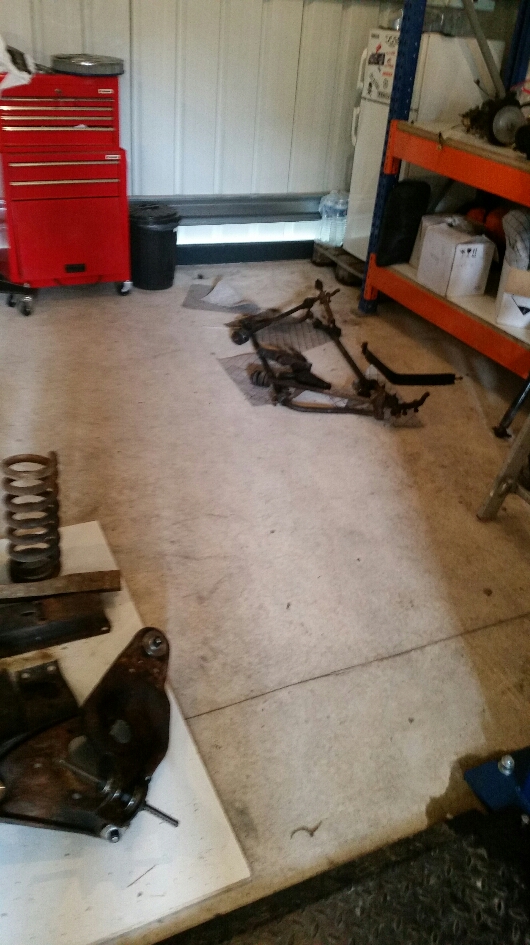

Bon pas de news depuis plus de deux semaines pour cause de vie de famille, travail, bréf comme tt le monde :wink:
Donc deux heures de répit ce week-end j'en au profité pour tt préparer pour l'epoxy
Donc fabrication des rondelles pour cacher les alésages des bagues et rotules lors de l'epoxy

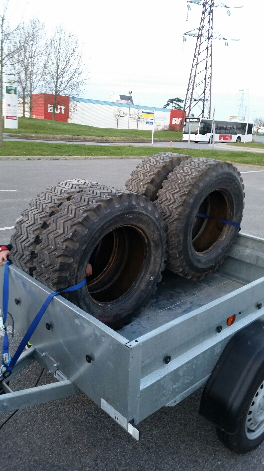

Puis chargement des roues dans la remorque pour aller les dejanter cette semaine.
Si tt va bien je pose tt ça vendredi puis 3 semaines d'attente. ..

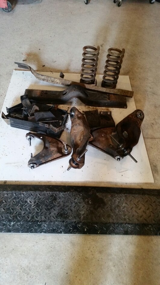

MessagePosté: Dim Mar 10, 2019 1:27 pm
Messages: 508
Localisation: le havre
Pièces qui partent

MessagePosté: Dim Mar 10, 2019 1:29 pm
Messages: 508
Roues qui partent lundi chez first stop. .

MessagePosté: Dim Mar 10, 2019 1:30 pm
Messages: 508
Pièces qui seront peintes à la restom car trop sensibles pour l'epoxy

Ça avance pas vite mais ça avance :)
