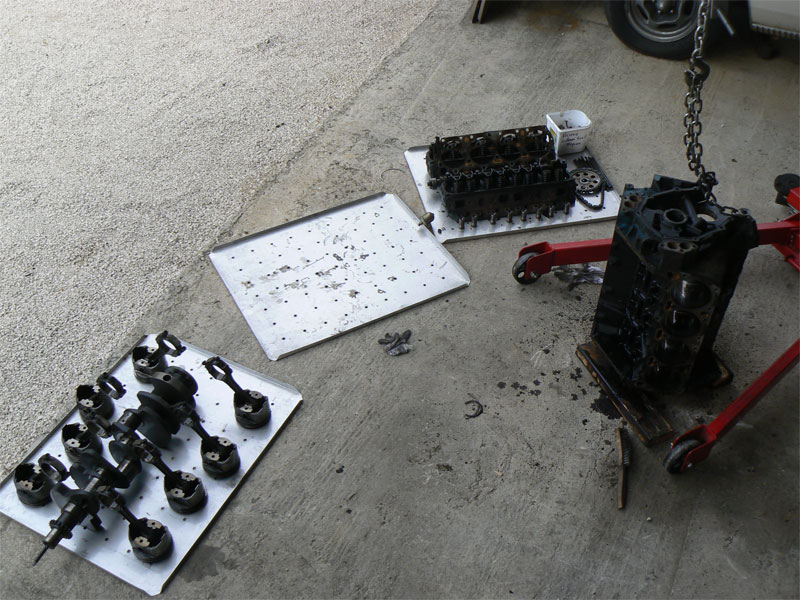

Bon, bein ça y'est comme je m'emmerde un peu en ce moment, je me suis dit qu'il fallait que ça bouge un peu, je suis enfin allé récupérer hier le big 400 que j'avais acheté à Cheater Pete en mai :blink: , rentré hier soir à 23h30, ce jour démontage intégral du bousin pour voir ce qu'il a dans le ventre :lol:

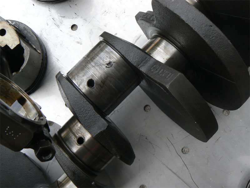

"il tapait" qu'il me disait le Pete, en effet, j'ai trouvé pourquoi, les bielles 5 et 6 ont eu un petit souci de lubrification, les 2 trous de galeries de graissage étaient bouchés et les coussinets bien usinés :S
Sinon, que des bonnes nouvelles, le block est de 78 apparemment, tout est en cote standard et je pense qu'il n'a jamais été démonté car l'ensemble des pièces est estampillé mopar depuis la distrib jusqu'aux joints de culasses, je vais rassembler au fil de l'eau les pièces pour monter un beau 500 Ci à partir d'un kit de chez 440 source, une paire de culasses alu, un carter road race maison et une bonne pipe et une AAC un poil velu, histoire d'obtenir un combo sympa :)
