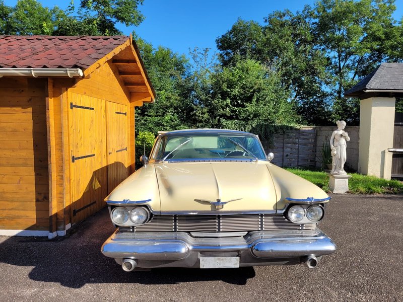

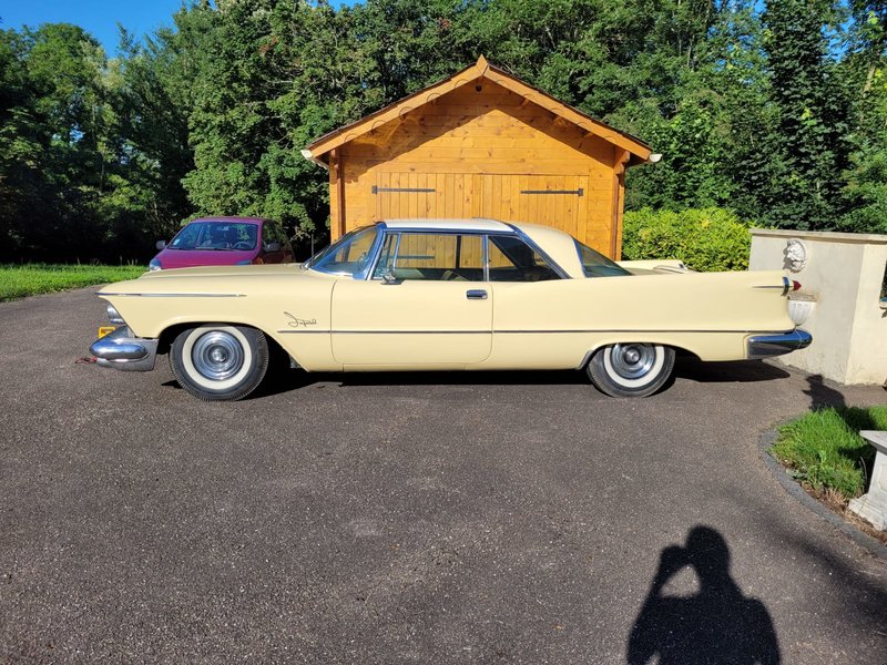

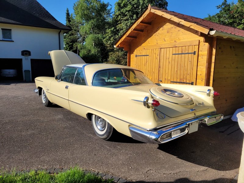

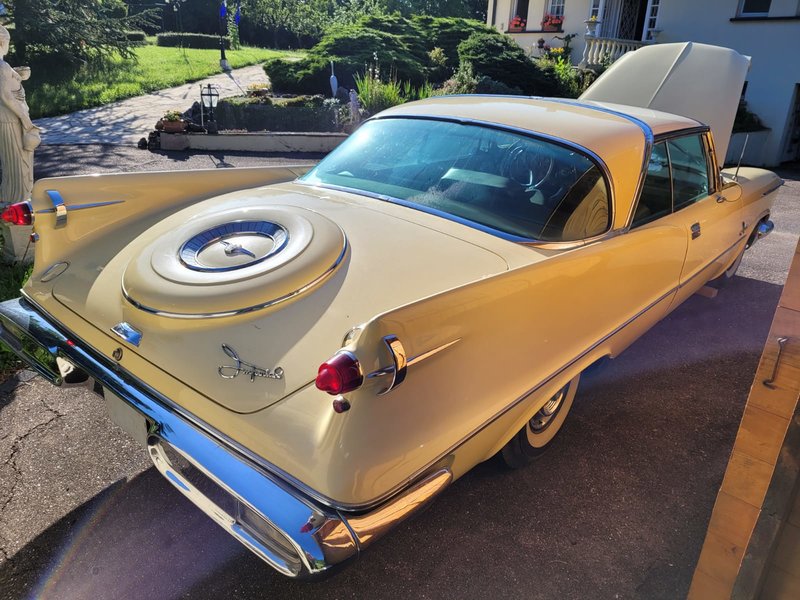

Il est temps de vous présenter ma nouvelle acquisition, même si je ne l'ai pas encore vue personnellement (je ne serai en métropole que dans 8 jours).
Elle est arrivée en Moselle la semaine dernière après quelques péripéties lors du transport.
C'est une "Custom" de 1958, V8 Hemi 1ère génération, 392ci pour 345hp.
Au rang des rares défauts: ben déjà c'est pas une Crown!
Et plus sérieusement: antenne électrique non fonctionnelle, absence du circuit de lave-glaces, 2 ou 3 petits impacts sur les pare-chocs, bulles bien présentes dans le zamac du "toilet seat", poignée de porte intérieure gauche qui est en fait une droite montée à l'envers et c'est à peu près tout!
Chrome des pare-chocs légèrement piqués au niveau de leur sous-face. On verra si je peux rattraper ça simplement avec un Belgom chrome.
Une pompe à essence électrique a remplacé la pompe mécanique d'origine également.

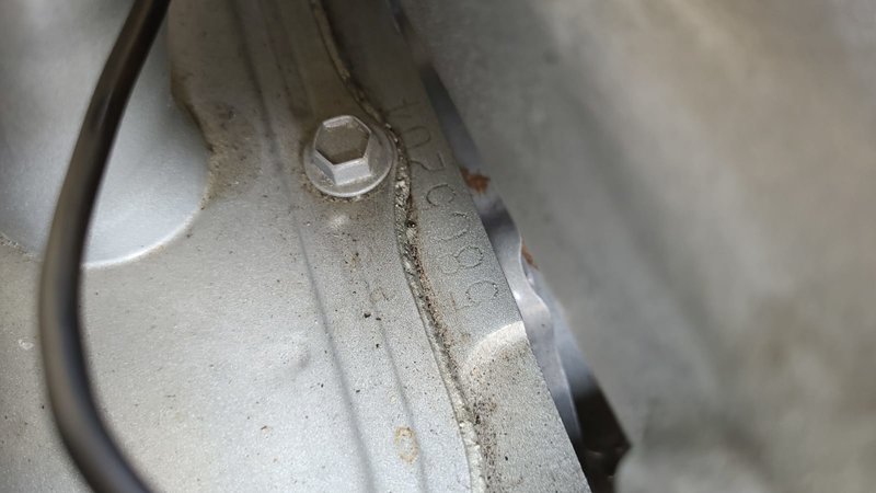

Une question pour les spécialistes:
Est-ce que le stamping number du moteur doit correspondre au VIN de la voiture?
C'est le cas sur ma Dodge par exemple où l'on retrouve le VIN partiel sur le bloc 440ci.
L'Imperial a le VIN LY1- 5231 et le moteur à pour N° le 58C-5204.
58C désigne bien un bloc 392ci de 1958 mais est-ce qu'il devrait se terminer par 5231?

Non. Il n'y a pas de corrélation à cette époque-là. Mon ex-58 VIN #5248 avait le moteur 4914.
La build sheet pourra confirmer si c'est son moteur d'origine, car le numéro y était apposé. Mais vu la proximité des chiffres, il est probable que ce soit le cas.

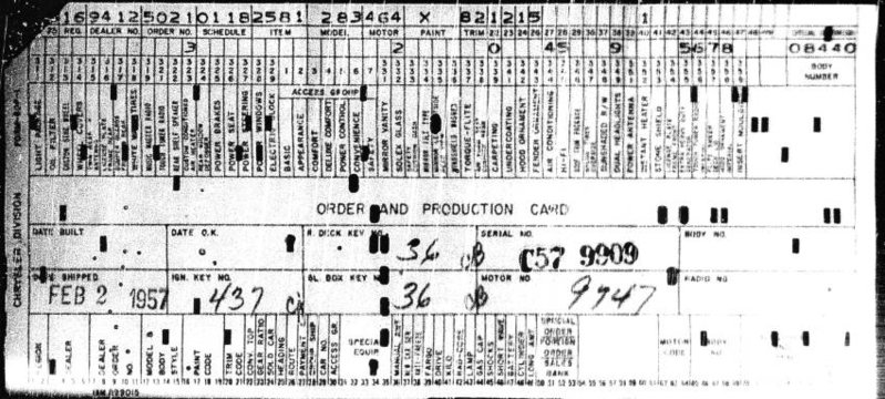

qui confirme en effet :D :D :D
Voir ma microfiche ci-dessous, que j'avais obtenu à la Chrysler Historical Collection, hélas je ne crois plus qu'ils le font de nos jours.
[edit] en fait ça semble encore possible http://www.forwardlook.net/forums/forum ... 44&posts=5

Question (voire constat) ton moteur d'essuie-glace n'a plus l'arrêt automatique fonctionnel ? Normalement les essuie-glaces se "parquent" tout en fait en bas, d'ailleurs quand tu les arrête il arrive qu'ils partent à l'envers :o pour se parquer, ça dépend de l'endroit où ils sont. Et quelque fois ils ne veulent pas se parquer au 1er coup :D :D

Et il faudra me nettoyer ces pneus, et les teinter (produit chez Restom) pour qu'ils aient un beau noir. :wink:
Avec diagonaux pareils, barrer cette péniche, ça va être une expérience mémorable.
