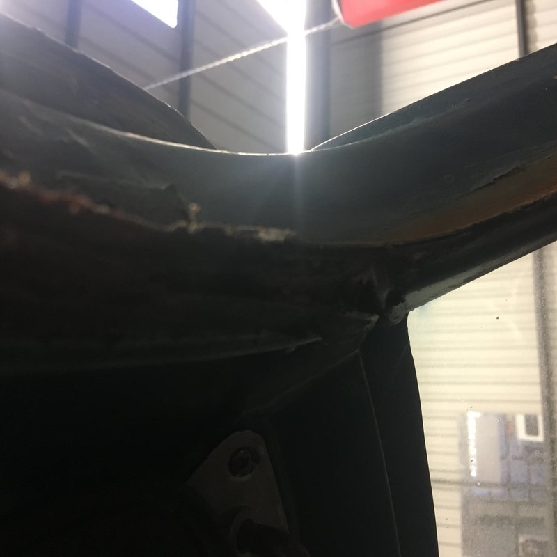

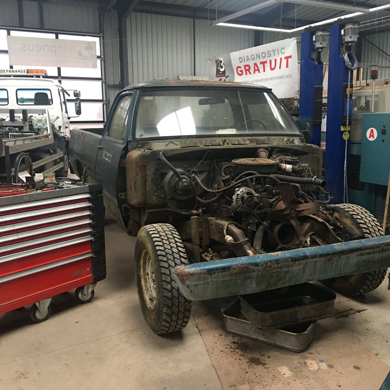

J'ai bien peur que la cabine soit hs, le bas je m'y attendais mais ca ne me deranger pas, mais le haut egalement , sur les montants de pare brise intérieur.
Sinon tout l'avant est demonté.

sacré chantier d'après fred le haut c'est une maladie des ram

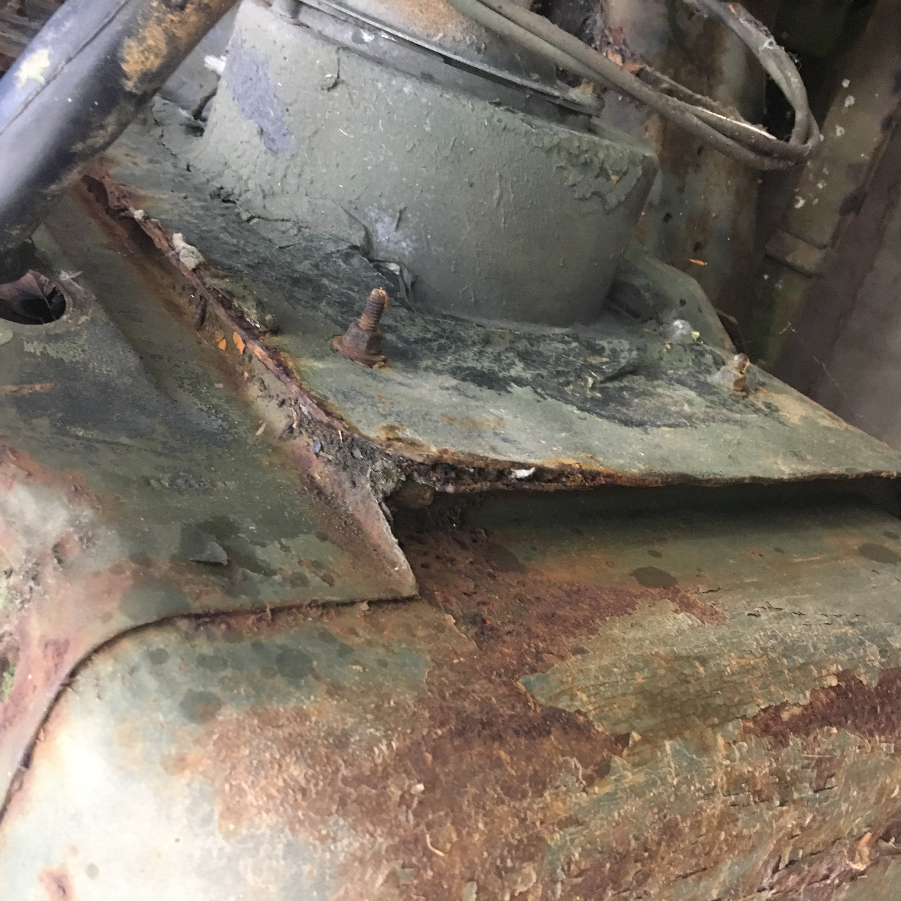

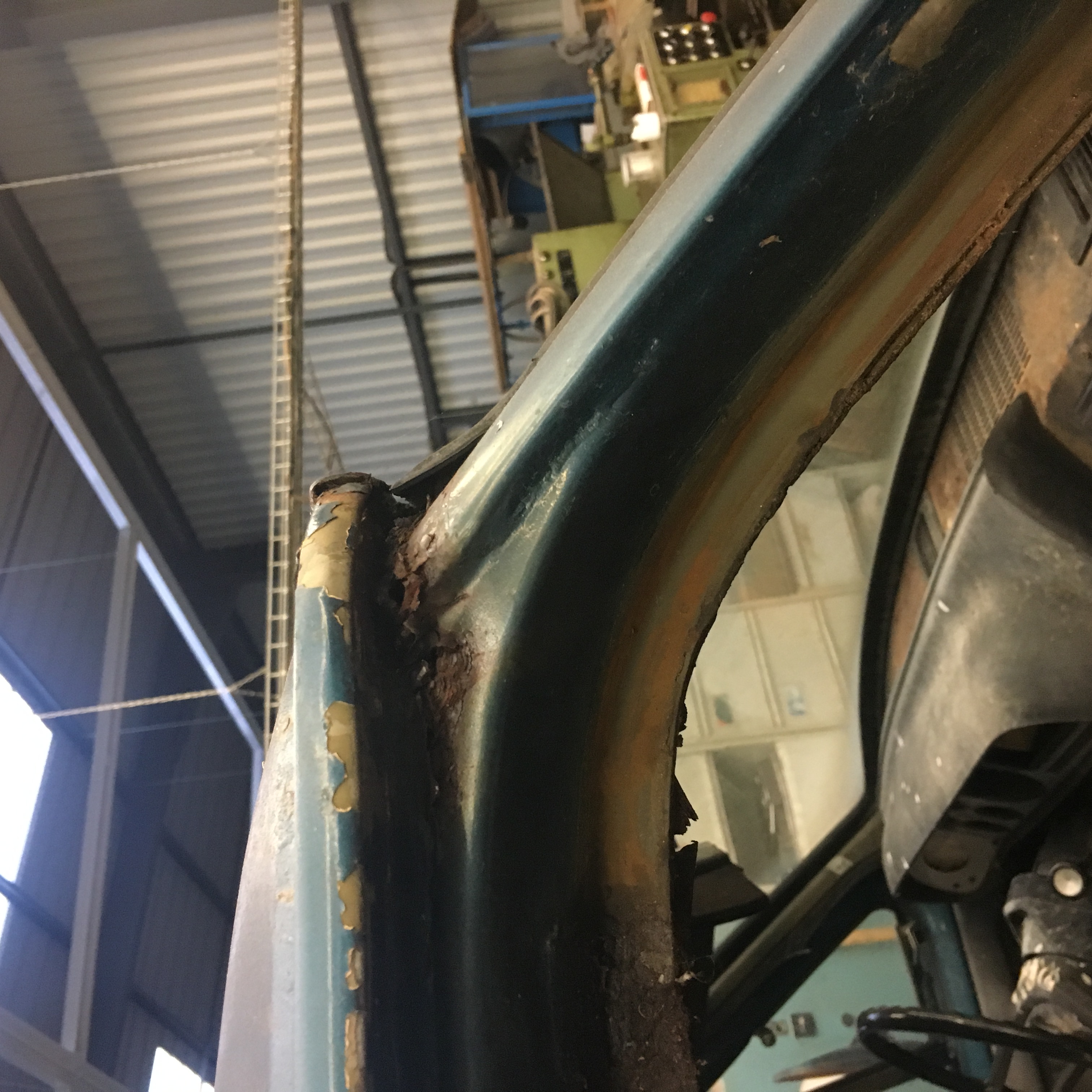

Messages: 2261
Effectivement la ça a perforé :shock:
une cabine traine peut être quelque part :pray:

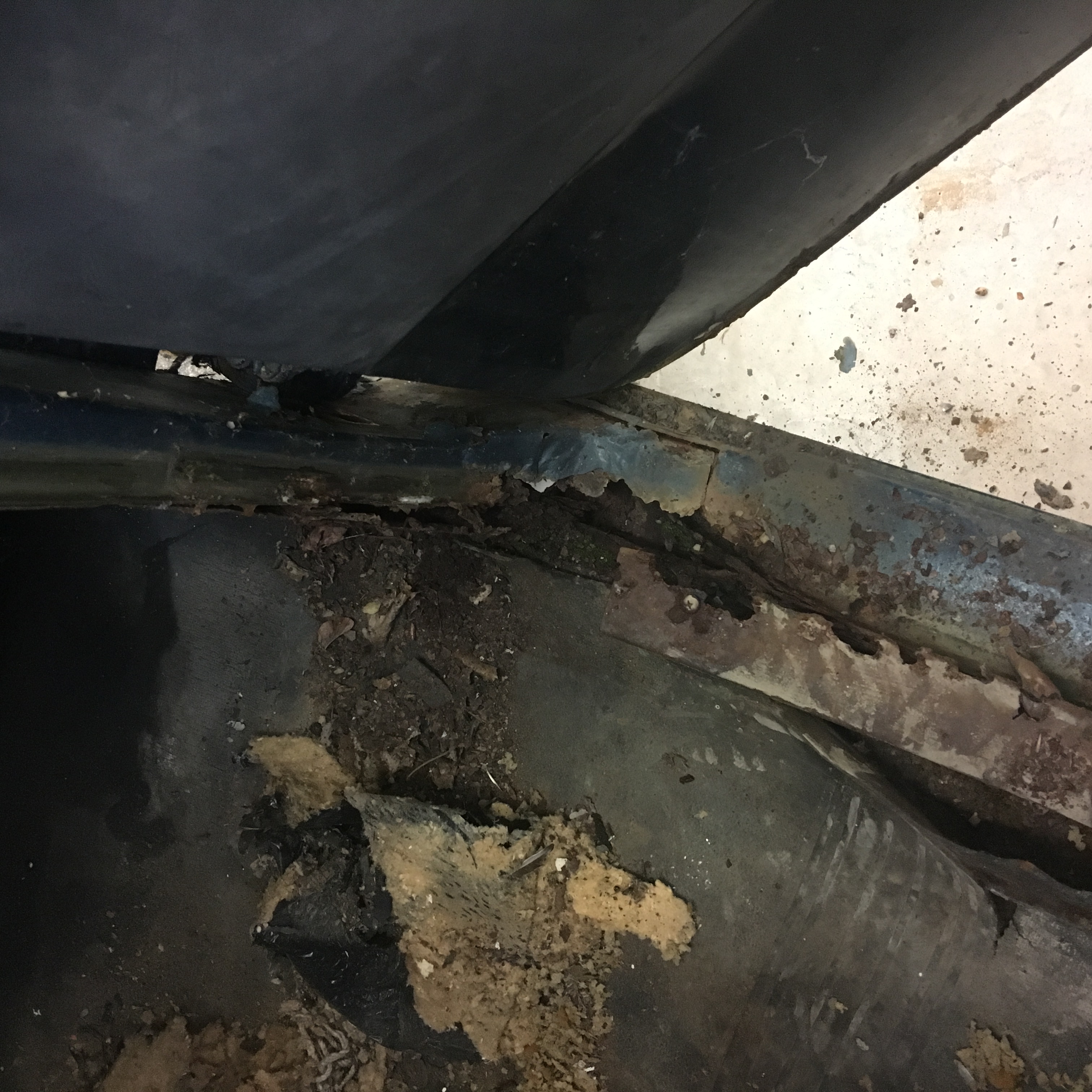

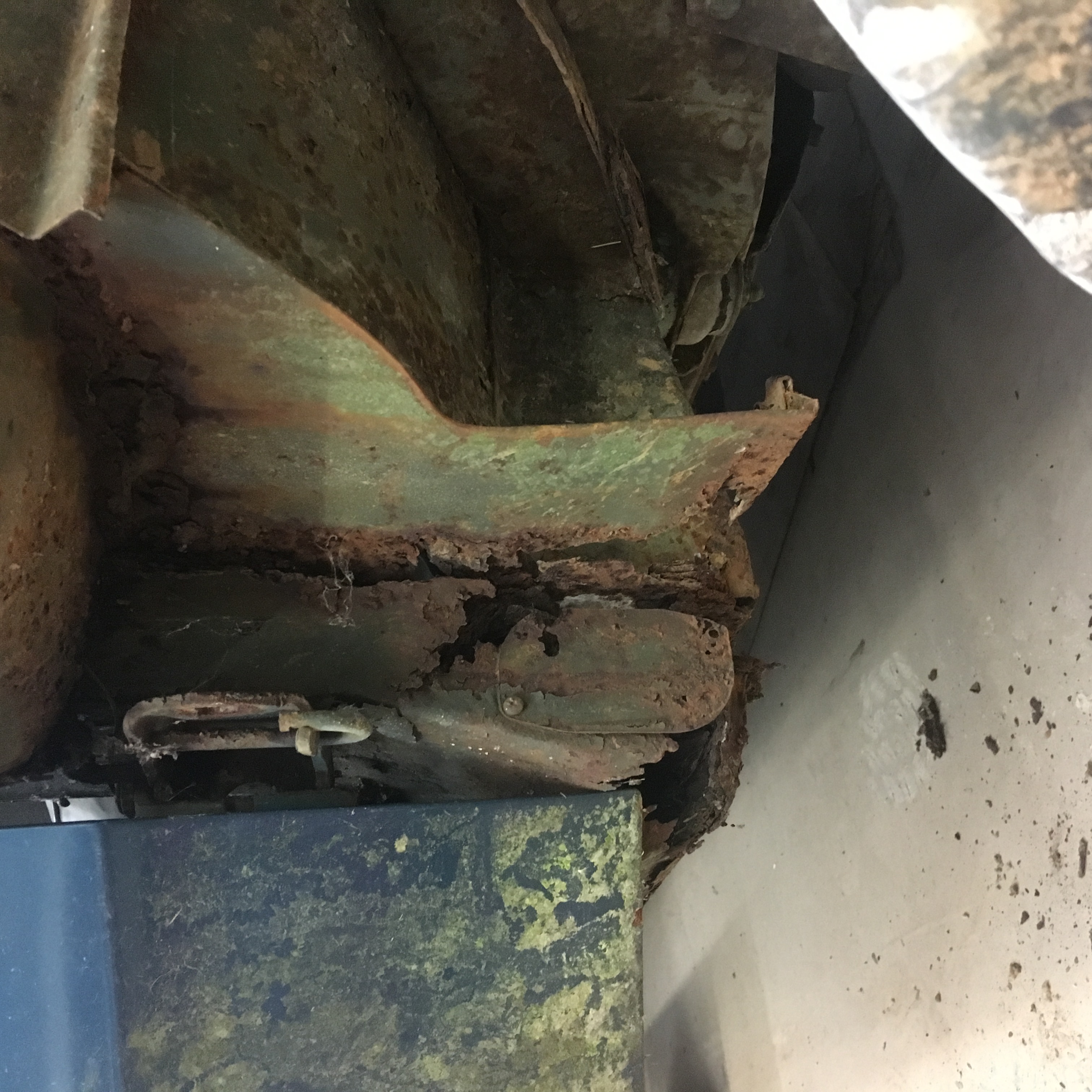

Je vais continuer le demontage, pare brise, moquette, siege, tdb pour voir un peut mieux. Ce qui me gene c'est la rouille entre les toles pointées. Hormis le bain d'acide puis de soude, il n'y a pas d'autre solution.

de tout manière tu vas être obligé de la sabler entièrement, pour les bains il y a un risque que le pro ne veuille pas pourrir ses bains avec toute les morceaux plus ou moins gros qui vont sortir de ta cabine, enfin a toi de voir avant de tout commencer :wink:

Rassure toi j'ai vu pire. Heureusement j'ai encore quelques morceaux pour depannage..... :whistle:
Des bouts pour sauvetage que je garde depuis des années... :whistle: :whistle:
