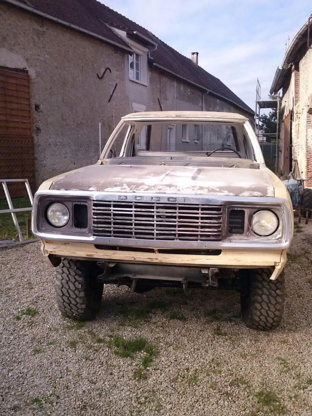

Voici une photos de mon vehicule il est en restauration mais énormément dz travail dessus je cherche quelque conseil et quelque Piece merci de bien vouloir m aider . Image

Trouves toi un shop manual constructeur ce sera la bible pour la restauration de ton w200;) joli vehicule si c'est un ex army vidange ton liquide de freins et remplace le par du neuf la plupart du temps l'armee utilise un liquide de freins au silicone pas compatible avec les autres.

Bienvenue, il va y avoir du boulot...
