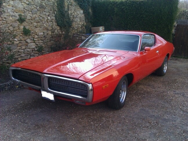

Je me présente Cédric 29 ans du Pas de Calais 62. Propriétaire d'un dodge Charger Se 1972 moteur 400 origine France (compteur en km/h, carte grise Francaise normale, plaque sous capot moteur précisant: chrysler France avenue des Champs Elisées Paris) photos à venir. D'apres l'ancien propriétaire il y en a que quatre qui ont ete vendus cette année là (à vérifier...)
Pour son histoire elle a appartenu au 1996 à Mars 2014 au meme propriétaire. Avant 1996 elle venait de Chenove à coté de Dijon et appartenu cette fois à un bassiste du groupe Vibromaniacs (j ai eu son telephone depuis peu et devrais avoir des infos sur son historique)
Elle etait rouge à l origine. Je pense qu il y a eu beaucoup de modifications.
Remisée depuis 5 ans dans un garage sans tourner, je l ai achetée dans l'etat sans trop savoir dans quelle galere je m etais aventuré...
La voiture est chez un spécialiste résultat:
bielle coulée, chemise piston rayés, arbre a cames hs, soupapes, guides, poussoirs, carbu, allumage, boite, pastille sablage tapée au marteau et tourne vis, pompe essence hs boite vitesse hs ect ect
Carrosserie propre sauf pare choc avant ayant eu un choc ressoudé mais pas rechromé.
Il y a des options que je n ai pas encore retrouvé sur d autres modèles comme les 4 vitres electriques.
La moitié des travaux ont été effectués (faute de moyens) mais avec un peu de patience elle sera prete pour bientot. Si vous avez des infos sur son historique, cote ou autre je suis preneur.
Pour le moment je n ai qu une seule photo lors de son achat.
A bientot

Je ne sais pas où tu en es tu travail sur le moteur, mais d'après ce que tu dis, tu es bon pour rectifier le bloc (pas de chemises sur nos engins, c'est le bloc qui doit être réalésé), rectifier ou remplacer le vilebrequin et les culasses.
Etant donné les tarifs en France (à moins de bien connaître son rectifieur), pour le prix d'une rectif de culasses, tu en achètes une neuve en alu, et c'est pareil pour le vilo.
Il y a pas mal de gens du club dans ta région qui pourront te filer des tuyaux.

Elle est chez un bon mecano qui a tout rectifié en Belgique il me semble.
le bas moteur est terminé: réalésage bielle, réalésage bloc moteur et remplacement des pistons.
Désolé si je fais des erreurs, je ne suis pas top niveau mécanique c'est pour ça que je passe par un pro.
les culasses ont ete rectifiées aussi...
j'y laisse un beau billet mais elle aura un moteur et une boite refaite a neuf.

Salut Filex niveau chassis elle est tres propre seul le pare choc avant n est pas terrible. Mais elle etait d un autre rouge avant ca. Sinon il n y a rien à faire niveau chassis. Juste le moteur et la boite car l'ancien proprietaire n'a pas fallait ce qu'il fallait au moment voulu
