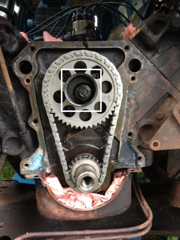

Et suite au problème d’arrivée d’essence j’ai démonté carbu, collecteur admission, radiateur, pompe a eau, radiateur chauffage, carter de distri alternateur, compresseur direction assistée voila ce que ca donne :
Avec la distri neuve :

Voila ou j’en suis, le carbu a été démonté et tout les joints billes pointeau etc changés mais la il me cause quelques soucis pour démarrer. J’ai bien refait le niveau de cuve, l’essence arrive bien je vais contrôler la partie dépression aussi ainsi que l'allumage mais après je vais sécher…

Question bête, le calage de la distri est bon ?

jp67 : lors du démontage rien n'a bougé, tout est claveté et il tournait avant démontage donc le calage est bon pour moi sauf si le fait de mettre une chaîne neuve "décale" légèrement l'allumage.
Le symptôme actuellement est que lorsque je lance le démarreur et que j'appuis légèrement sur la pédale il "tourne" a peu près bien (petarade pas sur 6 ou 7 pattes) mais dès que je lache la clé de contact (plus de démarreur) il s’arrête direct. Et je ne suis pas sur d'un truc sur le carbu un piston a dépression (pas sur d'avoir assez de vaccum)

moc.jpg [ 201.79 Kio | Vu 5138 fois ]
Par curiosité:C est normal que ce soit excentré?

l'ordre d'allumage alors ?
ou le doigt d'allumage est pas là où il faut ?
Pour la distri, j'ai jamais fait sur un 318,
mais sur la 928, quand les deux arbres à came étaient en face des repères, et le vilo aussi,
il fallait que le piston du cylindre 1 soit au point mort haut.
ça doit être pareil là. Vérifie quand même.

La rondelle exentrée c'est normal c'est pour la pompe à essence. Pour ta distrib repere du pignon du haut en face du repere du pignon du bas et dans l'alignement normalement les 2 petits triangles sont en face.... piston du cyl n1 au point mort haut. le cyl n1 c'est le premier sur ta droite devant toi quand tu es face au vehicule.

oui pour la distri nickel facile a faire on peut pas se tromper (pas comme avec des double aac et galet tendeur a régler...)

Tu n'as pas de la merde dans ton reservoir et ou tuyau d'arrivé d'essence metallique qui rouille et des morceaux vielle bloquer le pointeau

Moteur qui ne tourne qu'avec le démarreur enclenché = résistance ballast HS. :wink:
Celle-ci est shuntée le temps de la phase de démarrage afin que la bobine soit alimentée en 12V et non en 9V, pour aider au démarrage.
Une fois le démarreur arrêté le l'allumage reprend son circuit habituel et passe par la résistance ballast. (le rectangle blanc avec 2 ou 4 broches selon les années, normalement placé sur la cloison pare-feu mais sur un van je sais pas.

Salut, bienvenu à toi et ton beau Van...ton problème vient du + après contact...il doit y avoir un problème électrique, vérifie le balast resistor (la résistance en bakélite blanche), essaie en alimentant en direct la bobine depuis la batterie.

Pour vérifier si la panne vient de là tu te fais pas chier, tu tire un + directement de ta batterie au + de taf bobine.
Par contre ne roule pas comme ça!
