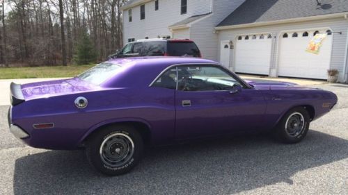

que dire de la bete il s'agit d'une challenger de 70 - non matching number - ayant un 440 ci dedans.
pour le moment elle vogue entre 2 continents et arrivera le 13septembre :woohoo:

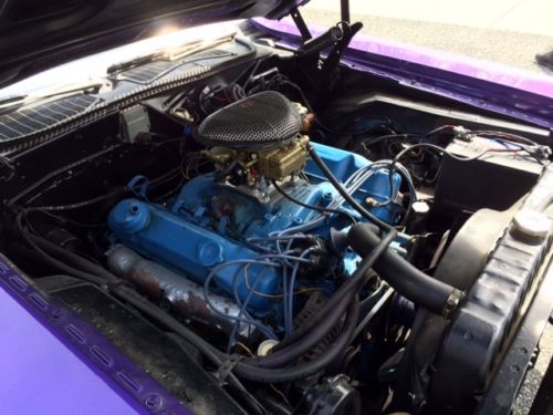

voici le moulin :)

Salut et bienvenu à toi, les E-body ont toujours la côté :D
Elle est très chouette, c'est un 440 ci ?
C'est bien déjà tu as les collecteurs d'échappement d'origine en fonte, tu t’embêteras pas avec des 4 en 1 qui tappent de partout :P

oui il s'agit d'un 440, a l'origine elle avait un 318.
d'apres la photo, je pensais changer les collecteurs ou les re-chromer, changer les caches culbuteurs pour du chrome toujours mais surtout pour supprimer le trou du renifleur.....
puis apres changer l'allumage, toutes les durites, le filtre a air qui est super moche (a mon gout)..... apres on verra coté moteur.
coté carrosserie, le bas des ailes arrière commence a "bubuller" du coup il faut que je m'occupe de ca cet hiver.....
bref une chose est sur a son arrivée elle va avoir le droit a une vidange motuer/boite et pont.
d'ailleurs avez vous des conseilles sur ce point? type d'huile, filtres, .....

Bienvenu Nautico...et bravo pour ton achat, même si c'est pas le top de Ebody hein...:lol: avant de commander tout un tas de merdes chromées, attend que l'auto arrive, et fais les bons choix et oublie le chrome, investi plutôt dans du bon matos, garde tes collecteurs ou changes en pour du TTI mais ça coûte un bras, brefs, consacre ton argent et ton temps aux choses essentielles et pas aux choses futiles, je parle comme un vieux, je sais mais...;)

J ai aussi retiré mes "merdes" chromé...Ca rouille, ca pique, ca pue, ca suinte, ca chauffe, bref....Tu verras bien.
Pour tes collecteurs d'échappement, tu as la "CHANCE" d'avoir des collecteurs fonte !!! Tu fait rien qu'avec ta photo des jaloux !!! Et pour avoir mis des collecteurs autre que TTI ben un conseil: garde tes collecteurs !!! (en plus ils ont pas l'air attaqué) ou alors go TTI mais là tu peux aligner.

Un adage américain dis : "si ton moteur n'avance pas... Chrome le"
Le chrome ça vieillit très mal. Mais ça n'empêche pas de mettre de l'aluminium a la place (et ça a plus de gueule!!!)
Quand aux collecteurs, il y a TTi et Schumachers.
Les TTi sont cher, mais les Schumachers un peu moins
Faut compter environs 1000$ (collecteurs + embouts de raccords)
Faut savoir une chose, plusieurs d'entre nous ont mis des collecteurs de diverses marques, pour "faire des économies" et on regrette TOUS de ne pas avoir dépenser entre 300 et 500$ de plus.
Surtout que changer les collecteurs implique de sortir le moteur, ce n'est pas une opération qu'on fais souvent! Alors autant bien la faire. ;)
En plus les deux marques nommées plus haut ont l'avantage d'avoir été pensées pour nos blocs donc "tout passe bien" a la différence des autres.
Les Schumachers sont bon pour entre 450 et 550 cv.
Si tu dois dépenser de l'argent, dépense le "une fois bien" plutôt que de mettre n'importe quoi, car tu vas finir par acheter "une bonne pièce" autant l'acheter du premier coup! ;)
Concernant le trou dans les caches culbus, il est impératif de le laisser, et même, il faut connecteur un côté a ton carbu. Il est important que ton moteur ait un échange d'air avec l'extérieur. Sinon, la surpression fait forcer les joints et ton moteur va fuir de partout... En gros, d'un côté tu met un "breather" qui prend et remet l'air a "l'extérieur" en fonction de la position des cylindres. Et de l'autre côté tu met une PCV valve que tu connecte au carbu. Crois moi c'est radical!

Si tu veux rouler tranquille garde tes collecteurs fontes, comme dit Raf, ne vire surtout pas le breather et PCV. Pour tes caches cubu, filtre à air, rien de mieux que de l'origine, c'est la classe. Pour une 70, ça coute un bras, mais c'est splendide.
Quand ta voiture est arrivée, comme tu dis tu vidange tout, boite, pont, moteur, eau de refroidissement ( tu regardes la couleur, si couleur rouille, tu rince plusieurs fois pour virer toute la merde), tu regardes si ton radiadeur est bon, sinon sur Paris ya un type qui change le faisceau de refroidissement. tu regardes tes freins.
