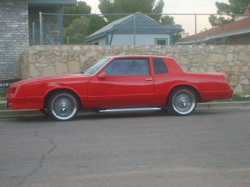

Dis, par "échappements latéraux", tu entends quoi ? J'espère que tu ne parles pas de ces immondes side-pipes à la mode dans les années 80, là...Parce que là, on tutoie le summum du baltringue !:sick: :side:
Les side-pipes ne vont que sur les autos qui en ont à l'origine, comme les AC Cobra ou certaines Corvettes...
Pour toutes les autres, c'est naze...:dry:
Tu as une chouette bagnole, va pas la dénaturer avec ce genre de gadget grotesque...;)

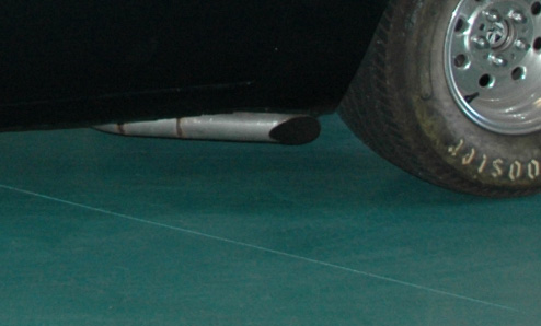

Alors d'accord...Par contre, attention ! Si tu envisages "des" sorties d'échappements, et non pas "une" sortie d'échappement, fais gaffe que les tubes soient reliés entre eux (X ou H) avant les sorties...Et non pas une sortie à gauche pour les tubes de gauche, et une sortie à droite pour les tubes de droite...Parce que là, je te garanti le pire son de chiotte que tu pourrais même pas imaginer !!!:blink: :blink: L'ordre d'allumage (sur un Mopar, je sais pas pour un GM, mais ça doit être pareil je pense) étant 1-8-4-3-6-5-7-2, tu te retrouves avec d'un côté 1-"-"-3-"-5-7 et de l'autre "-8-4-"-6-"-"-2, c'est à dire d'un côté un bruit de moteur de 4L qui tourne pas rond, et de l'autre un bruit d'Opel Corsa mal calée...Le pire du pire !!! Depuis l'aube des temps, je le crie sur les toits: le plus joli son de V8 étant celui des 8 tubes qui crachent dans une seule ligne de bon diamètre, avec une bonne longueur...
Loin de moi l'idée de dire du mal des "sorties latérales", hein...
j'ai "çà" sur ma bagnole, j'vais pas cracher dans la soupe...;) Image
