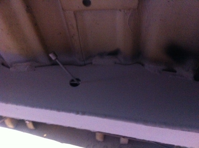

MessagePosté: Sam Mar 30, 2013 10:23 pm
Messages: 1119
Aller,
Pour vous faire patienter. Image

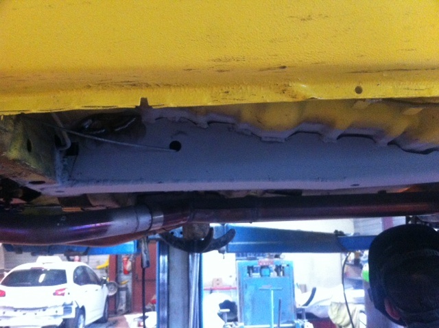

MessagePosté: Sam Mar 30, 2013 10:25 pm
Messages: 1119
Une autre Image

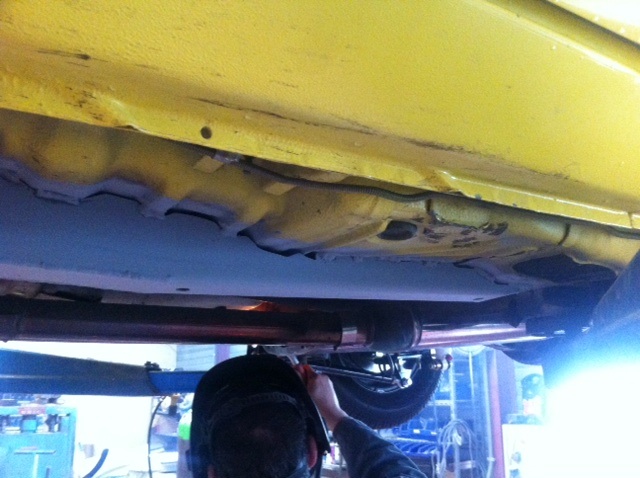

Comme on peu le voir sur les photos, la découpe mériterait d'être plus précises et comme la tôle de planché est très fine, on ne peut pas trop insister sous peine de trou.
On voit bien aussi que le subframe reste exactement au même niveau que le châssis. Rien ne dépasse. Exactement ce que je voulais.
Demain j'essaie de vous faire des photos d'ensemble.

J'en avais une troisième. Image

Messages: 894
je me tâte aussi , j e pensais qu'il serait vraiment coller au plancher ...

Ce sont de bien beaux cordons, au Mig ?:whistle:

Lilian écrit:
Tu n'as pas forcément besoin de souder tout le long pour pour la résistance. Sur chaque longeron il y a un superbe cordon de soudure qui fait le maintien. Il est tout de même soudé sur 50% de la longueur.
Les trous qui restent seront comblés par un joint pour la propreté de finition. Un coup de corps creux pour protéger l'intérieur.
Je suis vraiment satisfait.
Il faut également prévoir les trous pour le passage des câbles de frein à pied.

ELLIOT écrit:
Oui, il aurait fallut une semaine au tig. Souder la tête en l'air et c'est moins facile qu'à plat sur un plan de travail.
Heureusement, j'ai un pote qui m'a prêté son atelier et j'ai pu profité du pont. Je ne me voyait pas faire ça à 50 cms du sol. :S
Il n'y a rien a dire mais quand on a l'outillage, c'est deux fois plus facile. :lol: :lol:
