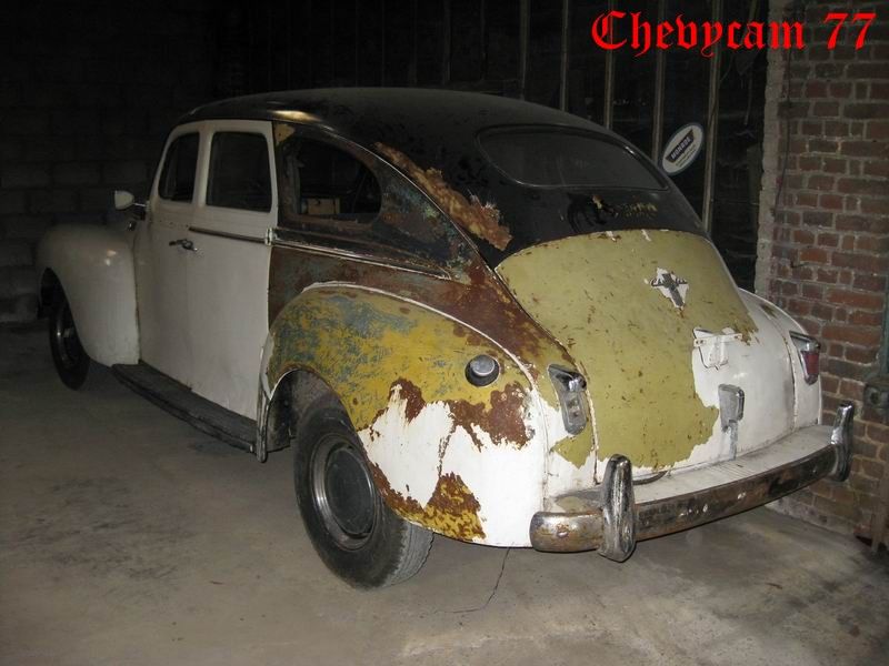

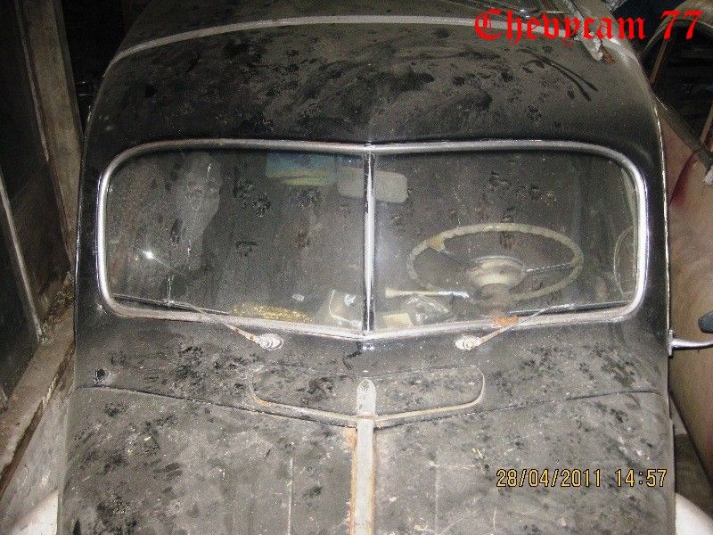

Bon après y avoir un peu réfléchis, je me lance dans un sujet complet sur mes caisses.
La première sera une Chrysler Royal de 1940
Elle est âgée de 72ans et les fait bien! Y a beaucoup de boulot!
Bien que je l'ai achetée ici en Belgique (pour un prix dérisoire), son origine est géorgienne (le pays, pas l'état).
Elle est équipée d'un bon vieux 6 en ligne latéral
L'intérieur est complètement HS mais complet.
tout comme les plastiques qui ont bien morflés

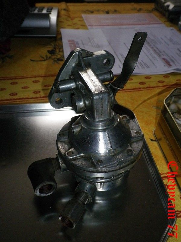

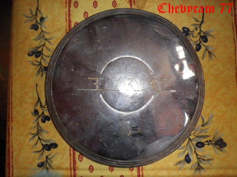

Ils m'ont quand même fais des modifs pas banales comme le remplacement de la pompe à essence avec godet en verre par une pompe classique, la gravure de la culasse mais aussi
- des enjoliveurs de Moskvith
- un allumeur inconnu au bataillon
:blblbl: :blblbl: :blblbl: :blblbl: :blblbl:

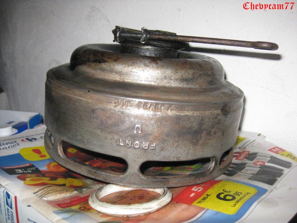

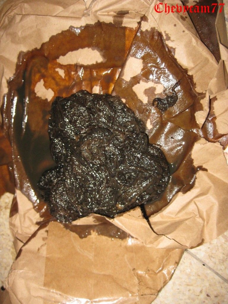

Alors au niveau des travaux en cours, j'ai complètement nettoyé la pompe à essence que j'ai trouvé dans le coffre
et nettoyé le filte à air à bain d'huile.
Peinture et collage du nouveau sticker prévu pour fin de semaine :lol:
Malheureusement j'ai complètement nique l'agent filtrant :-/

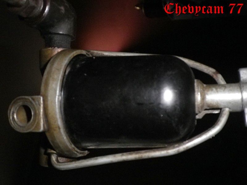

Prochaines pièces à se faire traiter: le filtre à essence
Et là aussi une modif, ils ont remplacé le godet en verre par un truc en plastique

je peux me tromper mais je pense que ton filtre à air est un studebaker 2ieme guerre ( piece bien rare aussi d'ailleurs )
pour ta pompe à essence : fais la tremper 2 jours dans de l'essence moderne avant de la remonter, ça peut t’éviter des surprises

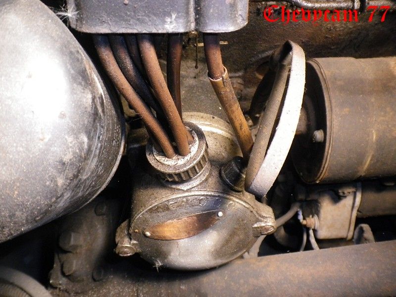

et sinon je suis jaloux : tu as la queue de castor ( le truc qui tient le faisceau des bougies )et c'est rare rare rare
et pour finir ton oil breather cap est un dodge WC WWII, sur le tien ça devrait juste être un tube avec un bouchon

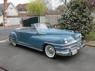

voili voilou :) Image
1948 Chrysler Windsor convertible

j'ai la queue de castor aussi sur le coupé 41!

Pour le filtre à air, je ne sais pas si il est d'origine. Ce n'est déjà pas le même que sur la Dodge 41 d'Adrien. Mais il y avait le sticker Mopar dessus. Elle a subi pas mal de mofifications mais je pense qu'elle va les garder. Ca fait partie de son histoire!
Dis moi le oil breather cap, c'est la boite au-dessus du long tuyau à gauche?

oui c'est cela
et là c'est le heavy duty qu'il y a sur les véhicules militaires
ton filtre à air doit venir de la aussi
