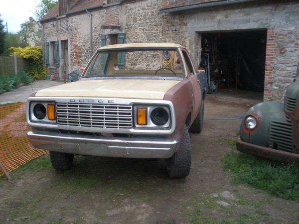

SALUT un chtit peu de bricole hier et au jourdhui sur mon pickup D100
Qui aurait du etre finit si la rouquine ne m 'avait pas plombé" mon budget:( Image

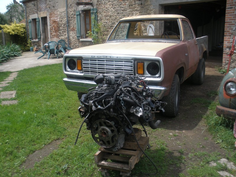

depose face avant et ailes et peinture chassis et montage 727/a518;) entre plusieurs averses;) Image

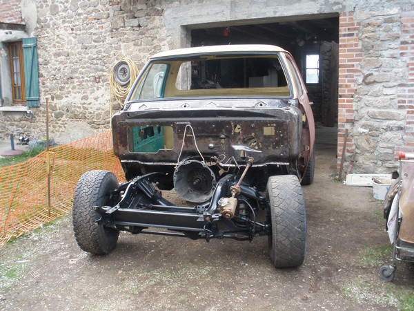

et maintenant mise en place 5.l9 magnum MPFI DE 1998 sur la boite auto:whistle: Image

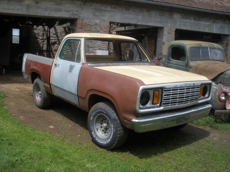

Raccordement colonne direction boitier portugalais pour pouvoir deplacer le bestiau:whistle: :lol: Jai lintention de rouler avec le D100 EN INJECTION MPFI vielle carrosserie et moteur récent. Un maximum de pieces de ram vont etre installés sur ce futur daily driver.
a suivre;) Image
MessagePosté: Dim Juil 15, 2012 6:29 pm
et hop ni vu ni connu:lol: l'avant est à peine plus tassé par le poids du combo moteur boite ça ce voit à la hauteur des passages de roues... va falloir rabaisser tout ça:whistle: :P Image
un petit coup de chalumeaux sur les amortisseurs???
MessagePosté: Dim Juil 15, 2012 7:15 pm
non pas sur les amortos mais changer pour des ressorts plus bas... et supression d'une lame à l arriere:dry:

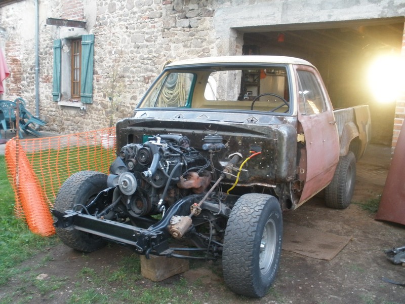

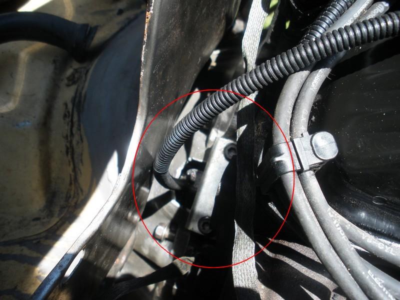

Un truc important pour ceux qui seraient tentés par une conversion magnum mpfi/727 le tour de boite est le meme ... donc no soucis .La flexplate est differente et a des reperes pour le capteur de point mort haut .Il faut faire une encoche à la disqueuse 2 cm de profond par 4 de large... pour glisser le capteur sur son support et le visser sur le bloc . sinon ça ne demarrera pas .... :S Image

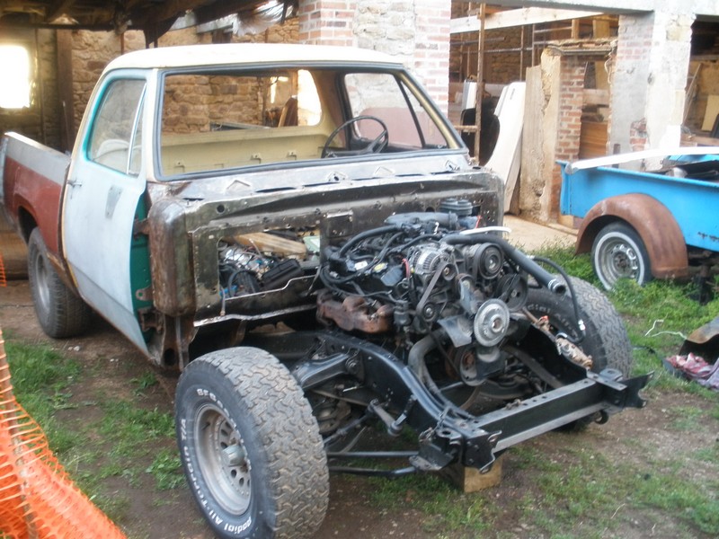

Le moteur est identique niveau fixation.... Bonne pioche!!! les supports moteurs vont aller pile poil. Un chtit coup d'oeil sur la flexplate avec les memes trous de fixations que le converto .. à partir de 1996 les trous pour fixer le converto sont symetriques. :S :S que du bohneur;) Image
MessagePosté: Mar Juil 17, 2012 1:30 pm
Les supports moteurs positionnent le bloc un peu haut ... j 'ai mis les 2 memes (sur un 318 de truck il ya un gauche et un droit + grand que l'autre ) le bloc passe pile poil; de plus il est horizontal et il ya de la marge pour pouvoir demonter le carter d'huile sans lever le bloc....
prochaine etape montage D A ligne echappement et le reservoir et sa plomberie.;) :P
