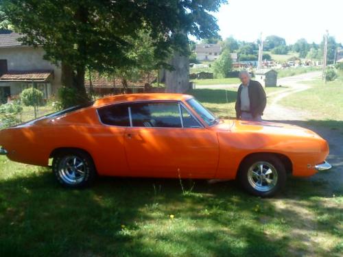

bonjour a tous, pas trop habitué au forum,juste un coucou pour dire putain qu'est ce que c'est bon un 440 quand ça démarre et t'a tous qui vibre au rythme du V8 A+ Image

Salut.
C'est celle qui était à vendre chez Nael?
Y'a quoi dans ton 440? et pour le reste?
Ca tortille pas trop sans les joues d'ailes?

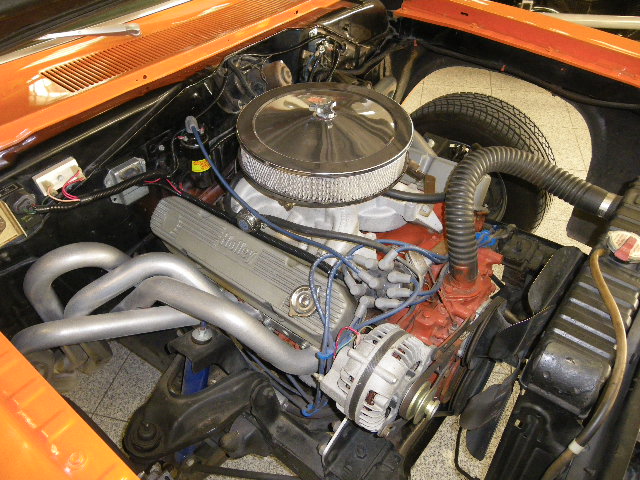

depuis j ais appris a la connaitre un peu,ça pousse bien quand on mais le pied dedans,trajectoire aléatoire,n'aime pas les virages ni les routes de montagnes;les dos d'anes et ralentisseur en tous genre non plus,mais pour les oreilles et les sensation c' est le pied .Pour ce qui est de la technique,le moteur est de 72 un 7,2L,le pont? la boite est inversé plus tot violente au passage des rapports Image

guiness70 écrit:

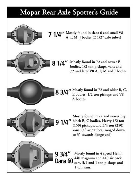

Comment ça inversée? c'est une méca ou une auto?
Pour le pont regarde la forme qu'il a, si il est rond et soudé à l'arrière c'est un 8.3/4.
Pour connaître son ratio, soulève les 2 roues, fait une marque sur l'arbre de transmission et sur un pneu et compte le nombre de tours d'arbre pour faire un tour de roue, facile:) !

pour le pont voici une "photos" qui te permettra de savoir lequel que tu as en fonction de sa forme: Image

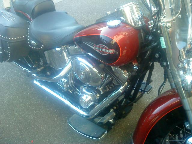

oui la bière,c est dans l' ambiance d un pub irlandais qu elle est le meilleur et surtout pour ce réchauffer après une averse ,en espérant que mon destrier ma soit fidèle. Image
