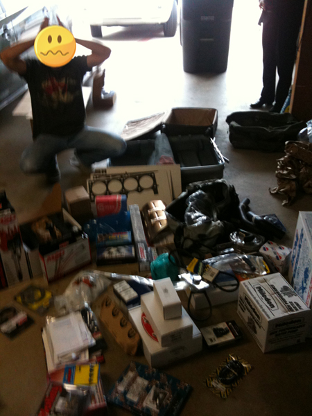

Donc je pars pour les USA... après 1 semaine et demie je débarque chez mon pote à Orange county...
et j'avoue commencer à partager les doutes de mon pote... bordel mais qu'est ce qui m'a prit ?? :blink:

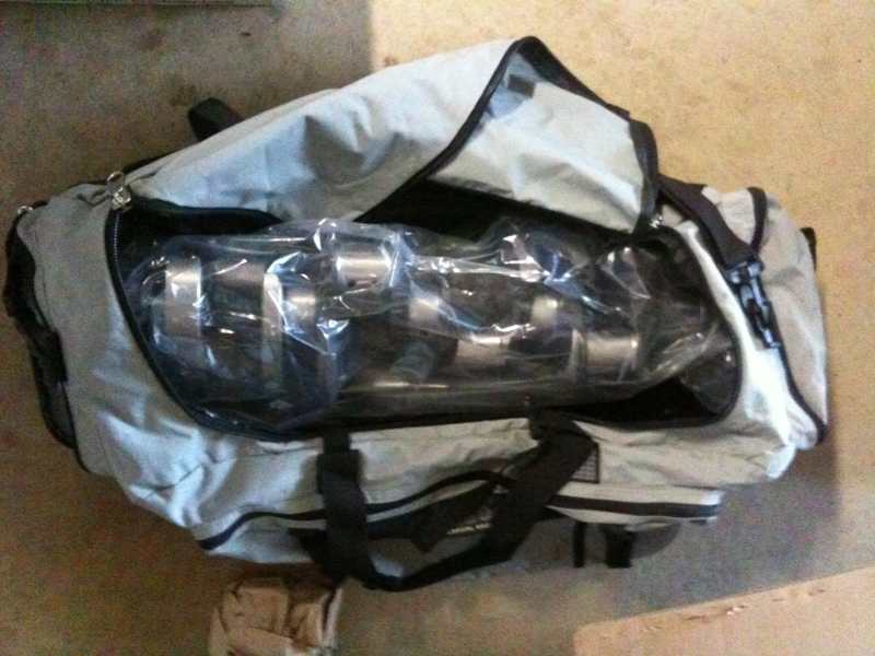

La compagnie aérienne que j'ai pris accepte 1 bagage de 23 kilos par passager.
et je peux en rajouter un autre de 23kilos pour 100 Euros de plus.
donc a nous deux moi et ma femme ca fait 4 valises de 23 kilos.
chérie j’espère que tu n'avais pas prévu d'acheter des trucs.. parce que nos valises sont déjà pleines. :whistle:
bon avoir 4 valises c'est bien gentil... mais comment faire tenir tout ce merdier dedans ????? :blink:
en sachant que le vilebrequin prend deja une valise à lui tout seul..
et qu'il dépasse le poids autorisé de 2 kilos...
