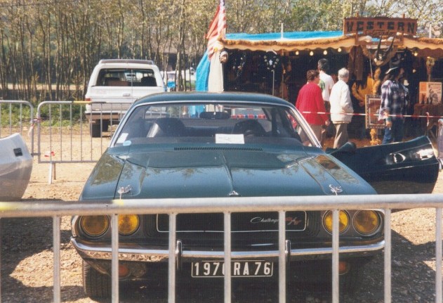

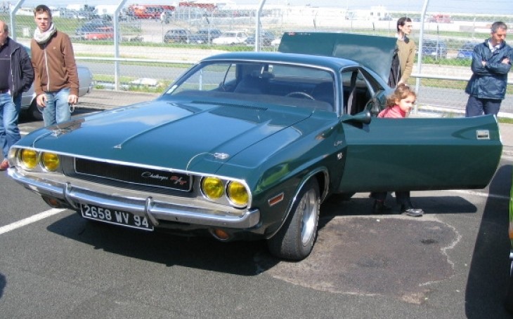

Banco ! Le week-end suivant, je fis la connaissance du Plum (que ses slicks trouvent toujours le grip nécessaire), chez qui la malheureuse Challenger verte patientait pour se refaire une santé. Un deal infernal s'en suivi dans les trois cerveaux en ébullition, où Loïc demanderait au Plum de basculer le 383ci de sa Challenger cabrio dans la blessée verte, pendant que lui, à cause d'une sorte de folie des grandeurs naissante, monterait un 440+6 sous son capot bleu !
L'affaire fût entendue, restait plus qu'à décider le propriétaire à me la vendre. N'ayant pas négocié le prix qu'il en demandait, l'affaire fût rapidement conclue et quelques semaines plus tard, la transplantation mécanique avait eu lieu, et j'étais alors, fier comme Artaban, au volant de MA Dodge Challenger '70, équipée d'un 383ci !

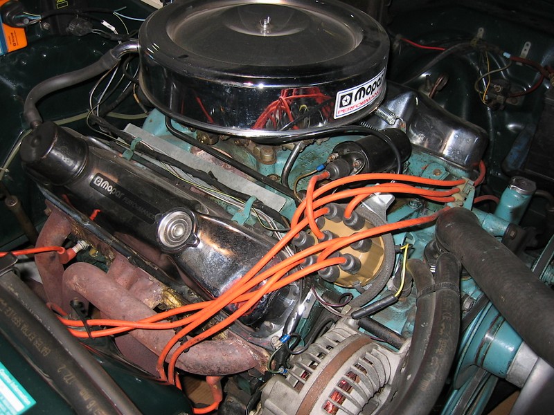

« Bigger is better » raconte le proverbe. Et c'est pour cela que je me mis initialement en quête d'un bloc de 400ci, à faire préparer en Grande Bretagne pour remplacer le 383. Le but était un strocker 500ci... mais était-ce bien raisonnable ?
Entretemps, Laurent aka « le Gourou » (que ses trains roulants trouvent toujours la meilleure trajectoire), avait un nouveau projet en vue et se séparait de son small block 340 (stroké en 416) de compett'. Son sien à lui !
Hum, bien entendu, ce fût une grosse somme à sortir d'un coup, il faut l'avouer. Mais soyons clair: je n'étais pas de taille à me construire moi même mon propre bloc, alors ce montant aurait certainement été dépassé lors de la conception d'un 500ci chez Duncan Watts en UK ou chez un "pro" aux USA, avec en plus tous les tracas des p'tits à coté.

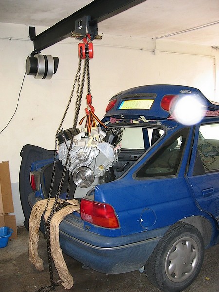

Le moteur du gourou sera alors rendu à la vie civile (suppression du carter sec...) et rejoindra la Challenger. Merci Laurent !
Le voici ce 416 à son arrivée au garage ... extrait de ma bête de somme pickupisée !

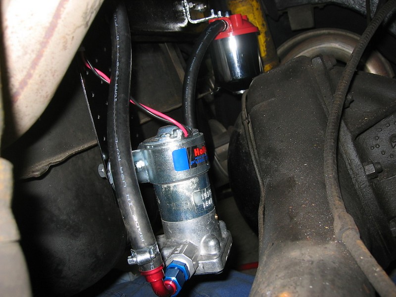

Pour alimenter un 416ci à 6500 tr/min, il faut du carburant, beaucoup de carburant.
Une pompe Holley bleue et un filtre à essence géant crache le coco...

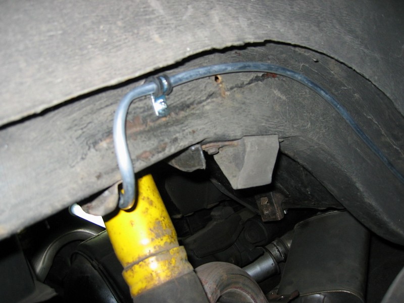

... à travers la nouvelle ligne d'essence en alu. Exit la vieille ligne moisie !

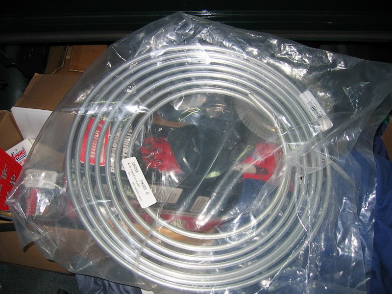

Facile à poser, le tube est vendu sous la forme d'un grand serpentin à dérouler délicatement.

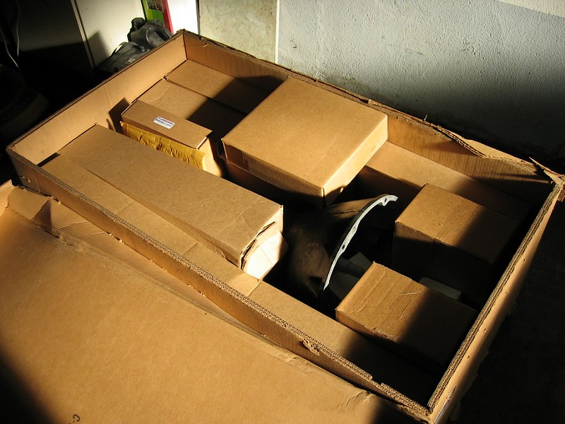

Nous étions le 31 octobre 2007, et la boite auto préparée par Mancini venait d'arriver dans son gros sacophage en carton ! :woohoo:

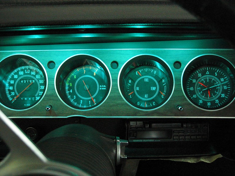

Je profite au passage que tout est dépioté pour passer l'éclairage de tableau de bord en LEDs vertes. Il y a un sujet spécifique sur mes tests, ici. Je n'y reviendrais donc pas.
